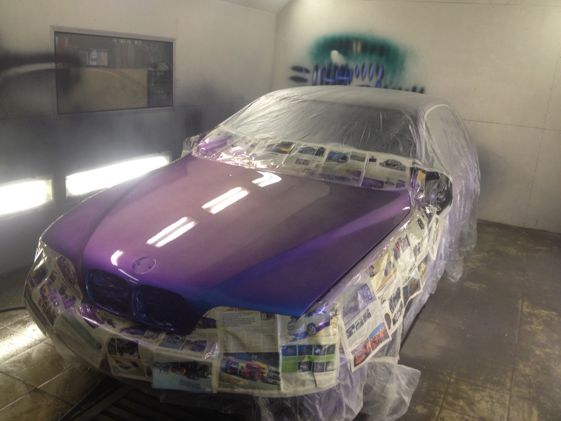

Технология покраски в хам следующая:
1). Полное матирование поверхности.
2). Обезжирка.
3)*. Покраска в черную базу.
4). Нанесение биндера с растворенным в нем пигментом.
5). Нанесение лака.
* Не обязательно в черный цвет. Цвет подложки может быть любым соответственно и результат будет разным. Белая подложка даст эффект перелива, и отблеска, существенно не изменяя цвет. Другие цвета основы — хз — это поле для следующих экспериментов с волшебным порошочком. Но максимальный эффект хамелеона дает именно черная подложка.

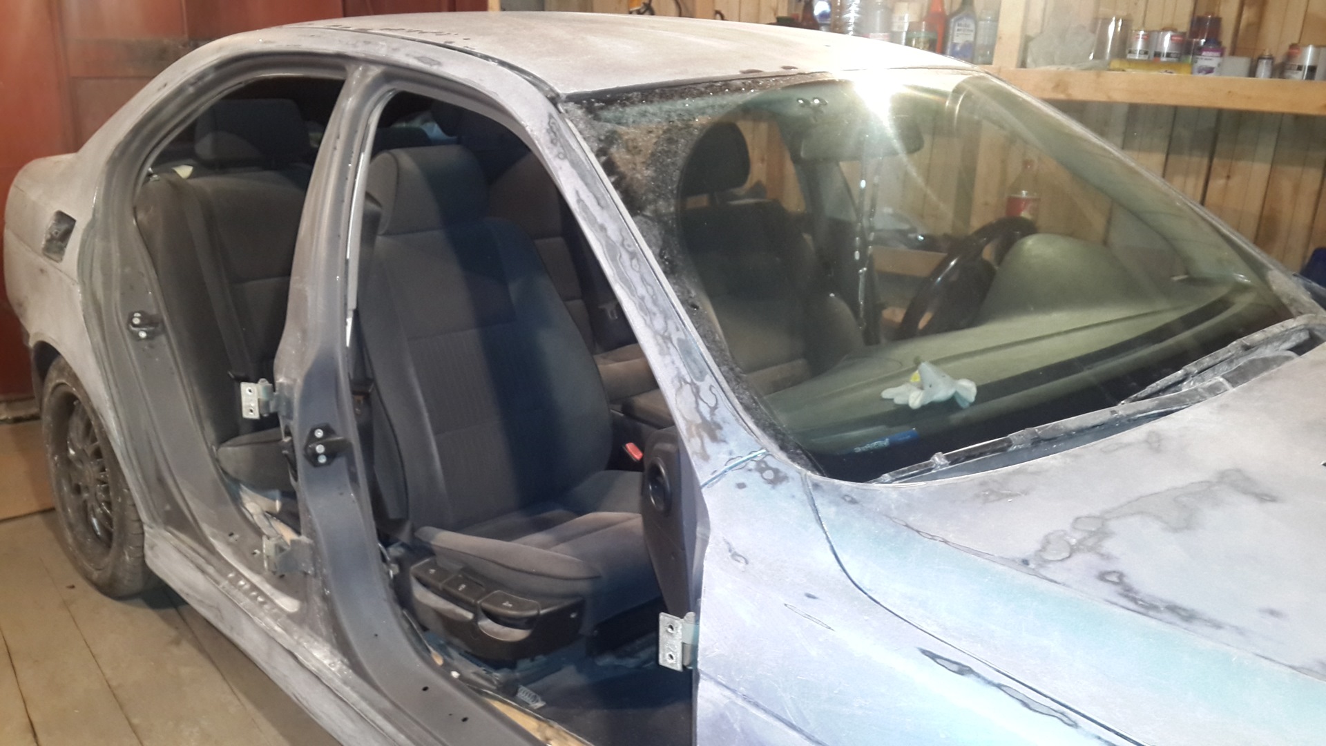

Теперь как получилось у меня на самом деле:

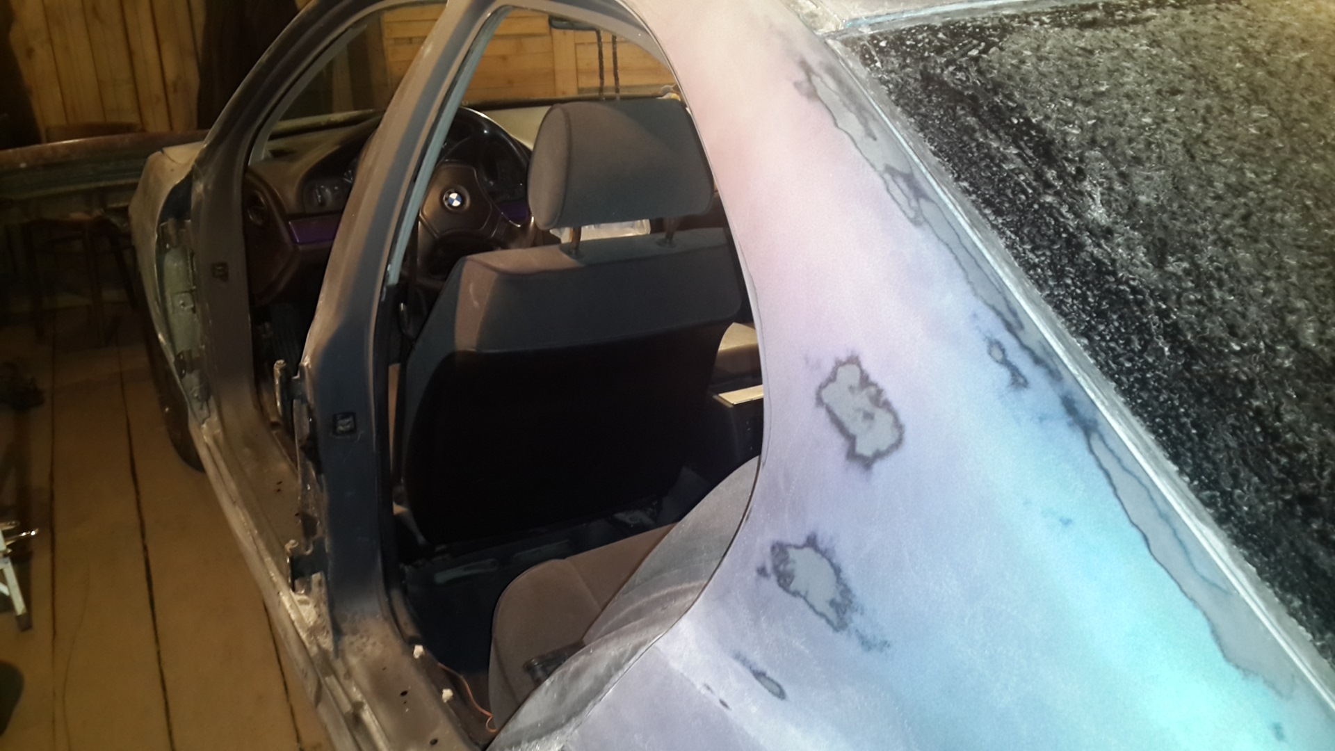

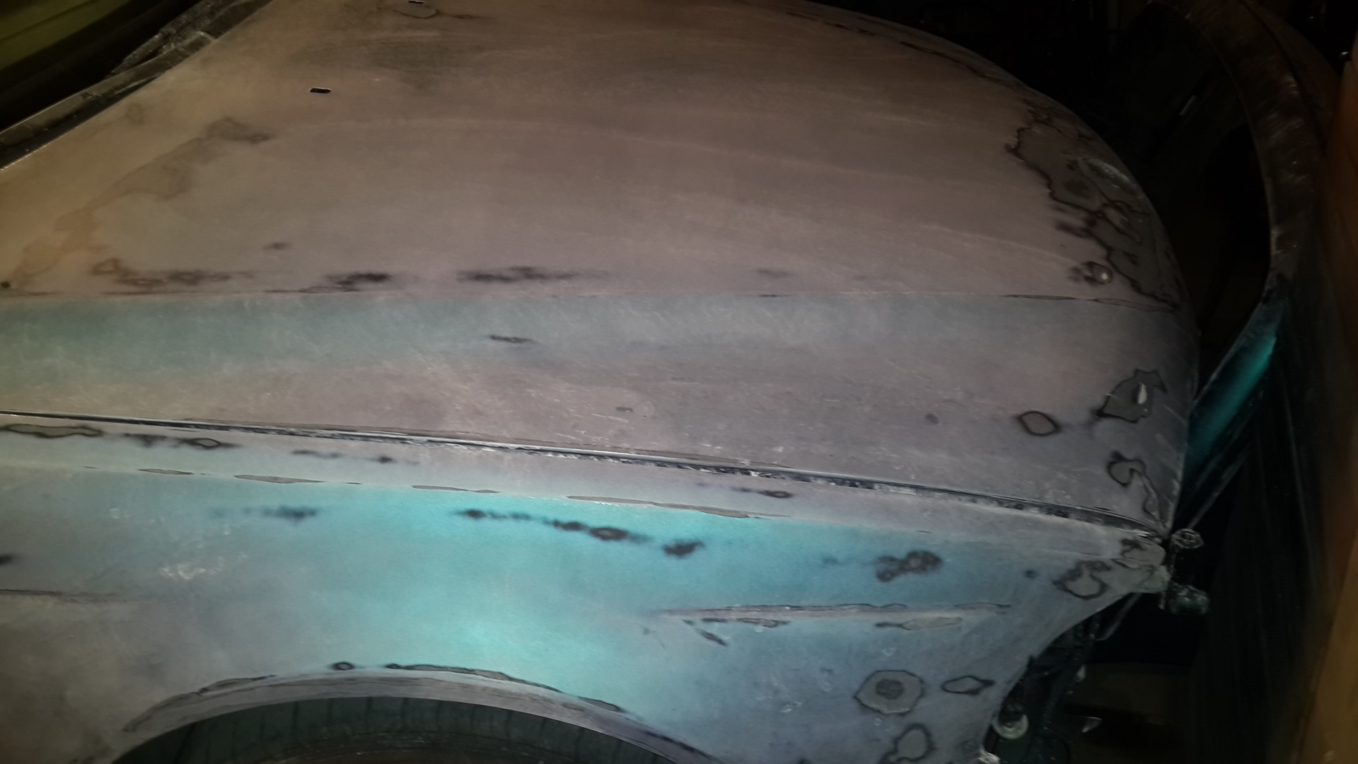

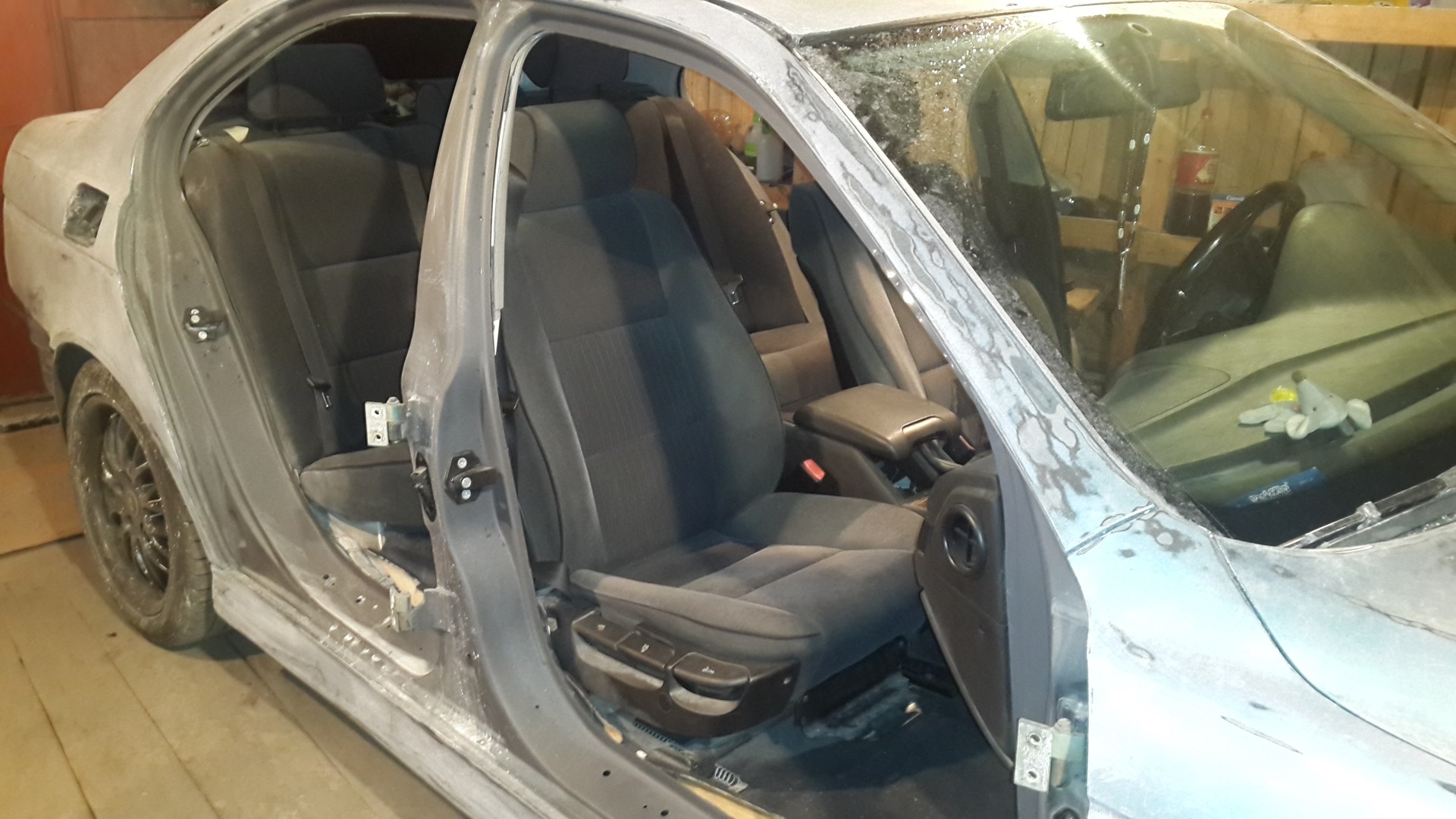

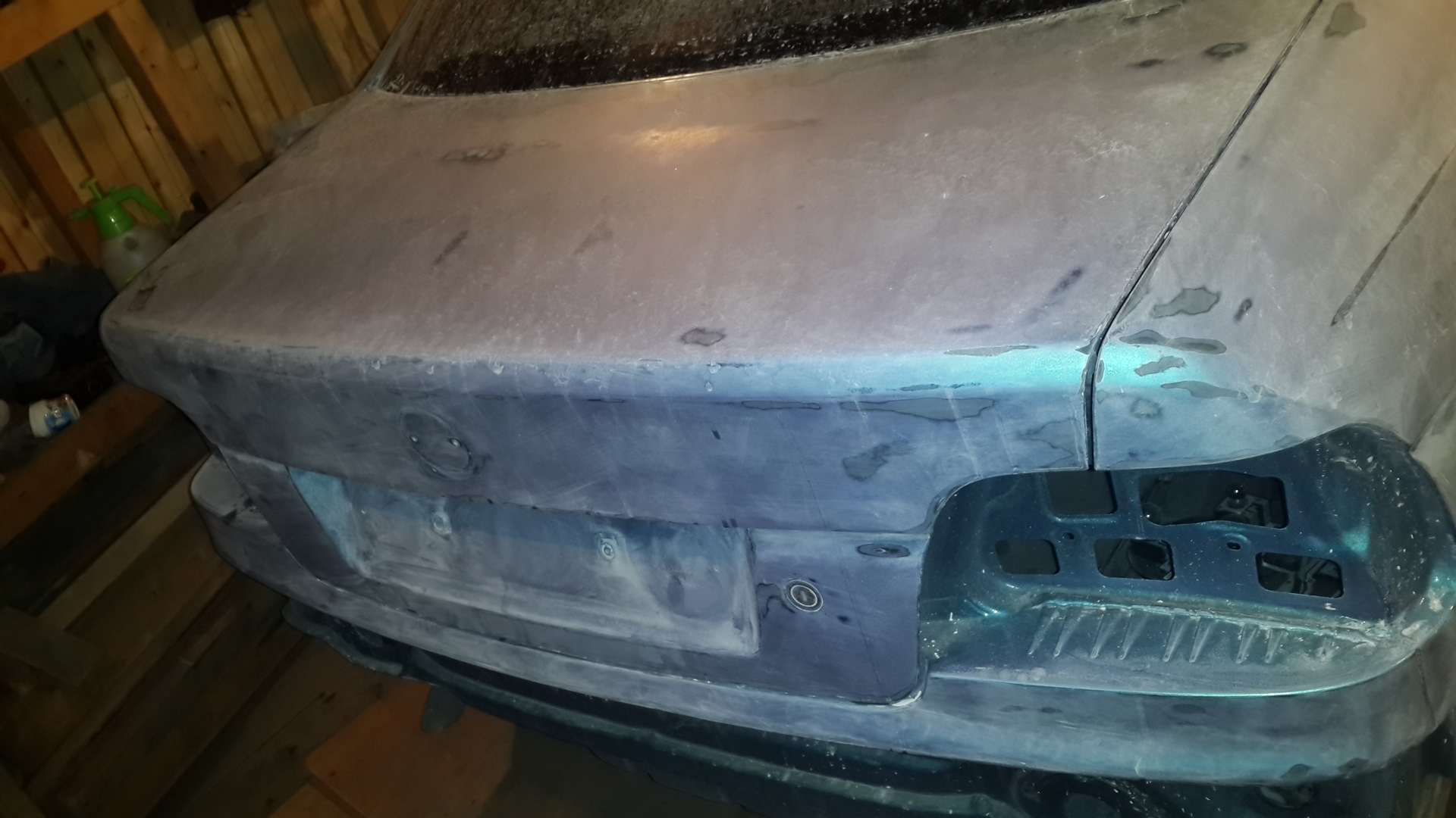

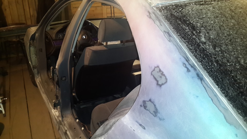

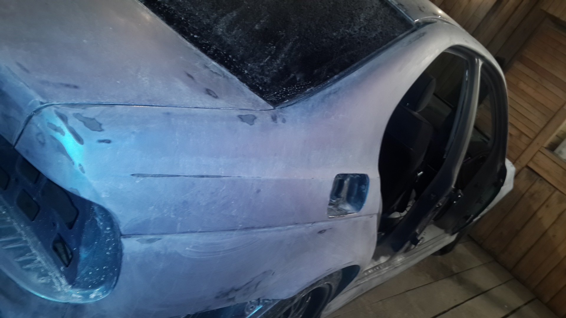

1). Кузовной ремонт выбоин от камней и вмятин (шпатлевка, шлифование).
2). Приступили к матированию и нашли несколько очагов ржи. Дабы исключить сюрпризы было принято решение об шлифовке всего кузова.
3). Ремонт очагов.
4). Обезжирка.
5). Покрытие антикоррозийным грунтом полностью.
6). Покрытие 2К грунтом.
7). Шлифовка 2К грунта.

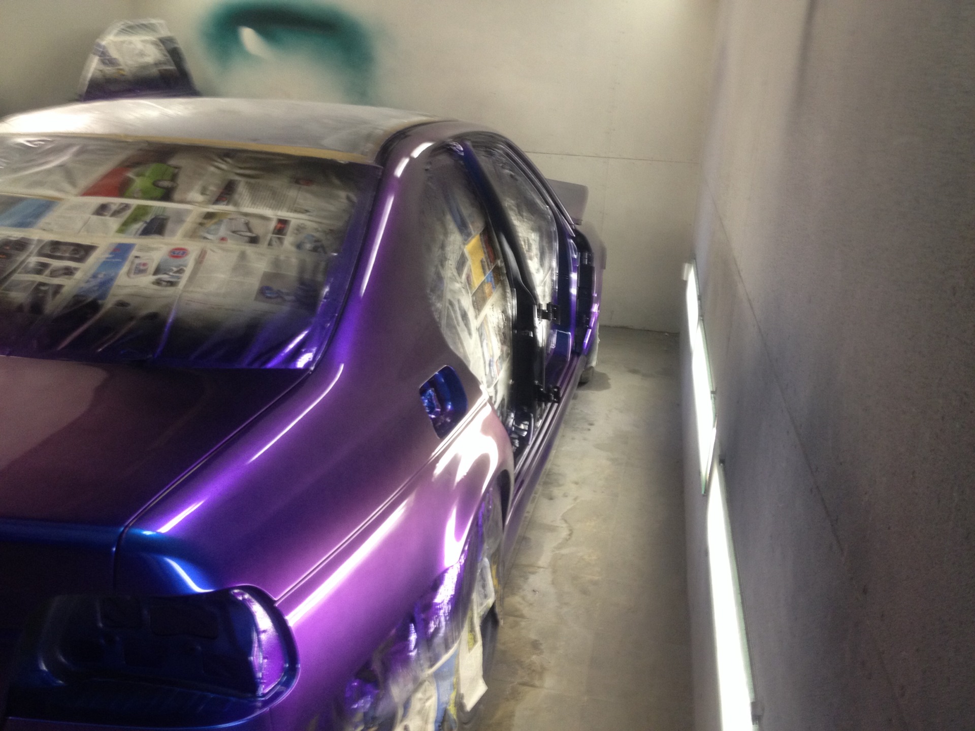

9). Покраска в черную базу.

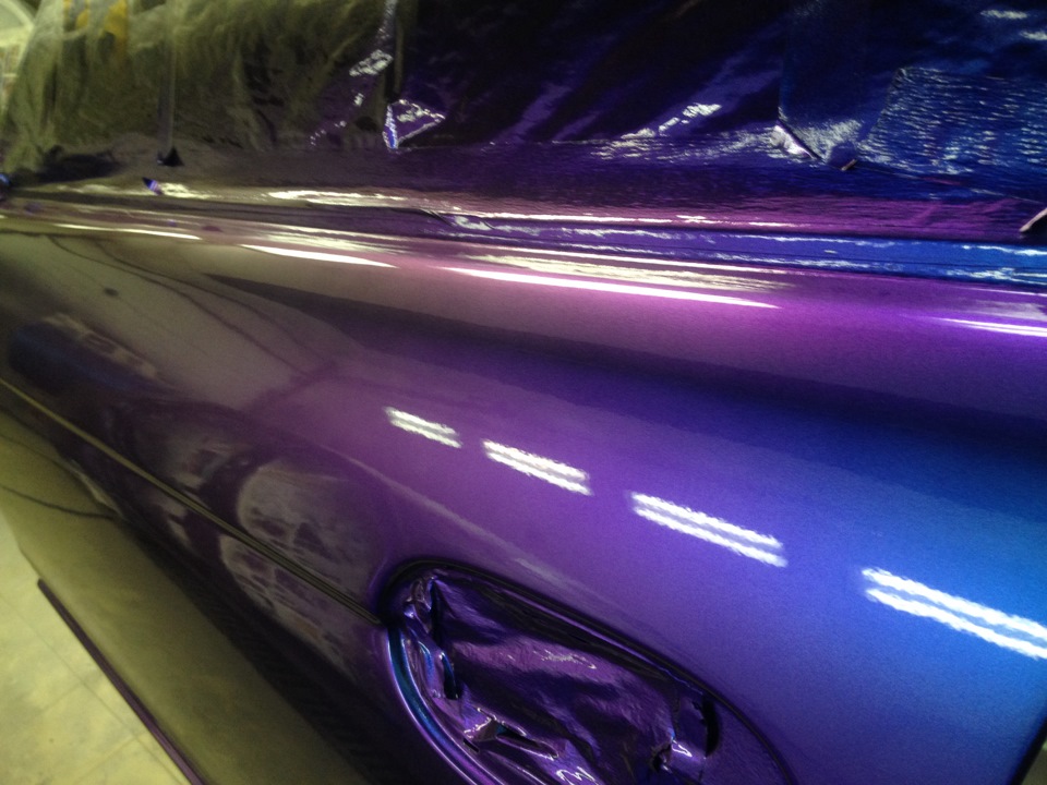

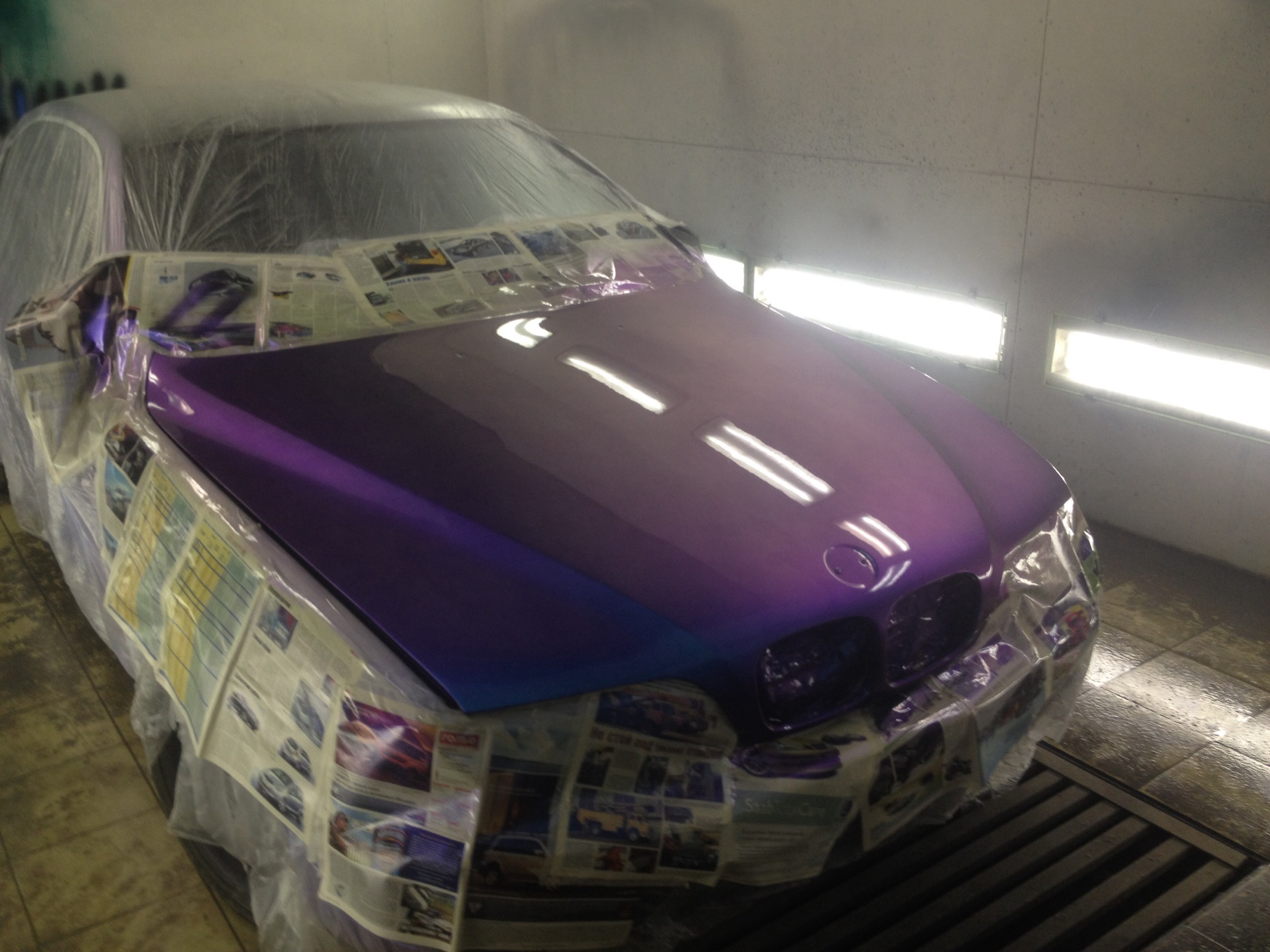

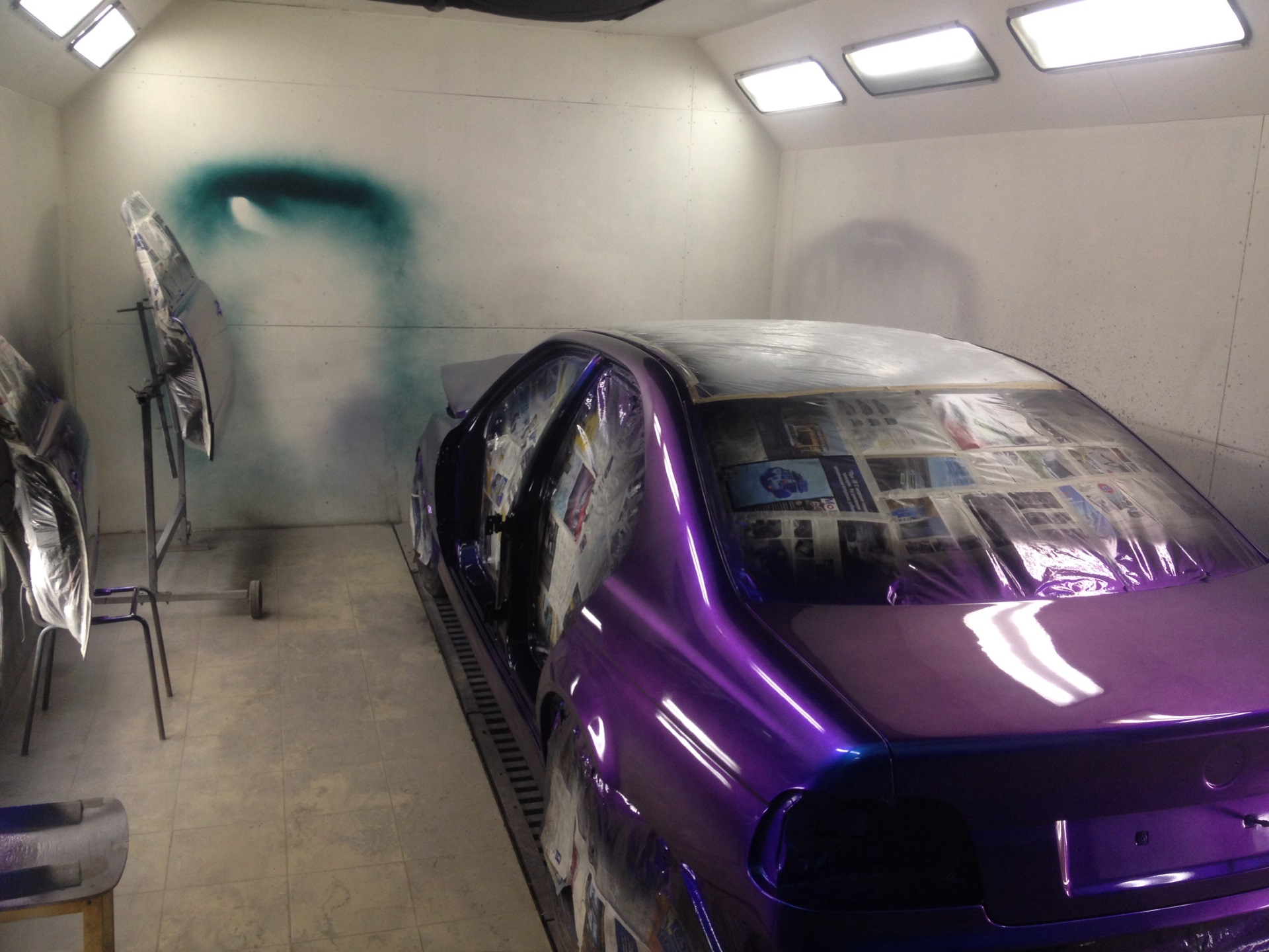

10). Нанесение биндера + хам.
11). Нанесение лака.

И вот с ремонтом, грунтовками, шлифовками закончено. Шлиф кругов ушло более 150 ШТ! Совет читателям по поводу шлиф кругов:
а). Не используйте дешевые круги (особенно при влажной шлифовке) за 30 сек. подложка отслаивается и отлетает в сторону.
б). Использовать лучше эксцентриковую круглую шлиф машинку. Квадратной сложнее работать и легче накосячить где нибудь.
в). Меняйте почаще круги. Если видите наросты материала на рабочей поверхности круга. Следует его заменить. Иначе будут появляться риски на поверхности, которые сложно будет убрать потом.
Первый облом произошел после звонка моего знакомого маляра Стаса, со словами: "биндера с пигментом не хватит". Для меня это было как серпом по одному месту. Звоню туда где покупал хам… И говорят порошок заказан — ждите. Сколько ждать? Ну недели две не меньше… А у меня машина наполовину покрашена… И в камере у Стаса стоит. Пипец + попа.
Поиски 105 го в Питере не дали результатов. Причем в разговоре с одним дилером дипа он мне вообще сказал, что сейчас уже есть следующие поколения порошков, с лучшей укрывистостью и они перестали конкретно 105 заказывать. В других городах заказывать не стал (хз что там за порошок придет + доставка). Это все время, которого, к сожалению, у меня не было. В итоге было принято решение о покупке другого пигмента в другом месте. Цвет красивый на выкрасках и вроде немного схож со 105. Сразу скажу — по выкраскам довольно сложно понять окончательный итог покраски — как будет смотреться авто покрашенным. Также огромную роль играет освещение. Пришлось включать фантазию и представлять все в голове. Благо фантазии у нас больше чем ума (пишу лично про себя), было бы больше ума не додумался до такой затеи вообще. В итоге новый пигмент куплен сразу 100 гр. INDIGO SIRENITY. Бодяжили на 600 (мл) 1 пакетик (25 гр.) пигмента дабы избежать подобных проблем. Пробная прокраска чуда не сделала. Цвета абсолютно разные. И мы плавно подошли к облому номер два.
Второй облом ознаменовался звонком Стаса с сообщением и вопросом "Цвета разные, что делать будем? Может хватит уже хней заниматься, давай я тебе в черный ее оболью". (краски черной докупить 1 л., все остальное есть) Я же стоял на своем. Нет я не отступлю. Надо только в ХАМММ!
Ну что ж хозяин барин. И вот начался процесс шлифовки по — новой до грунта…

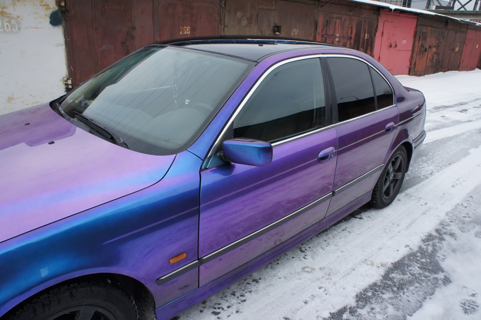

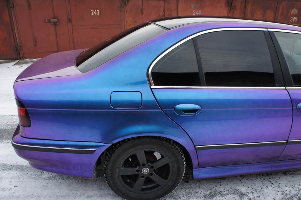

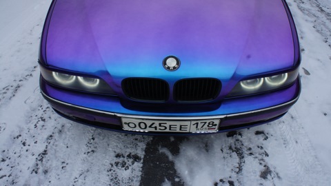

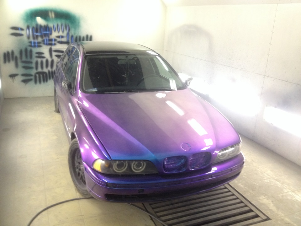

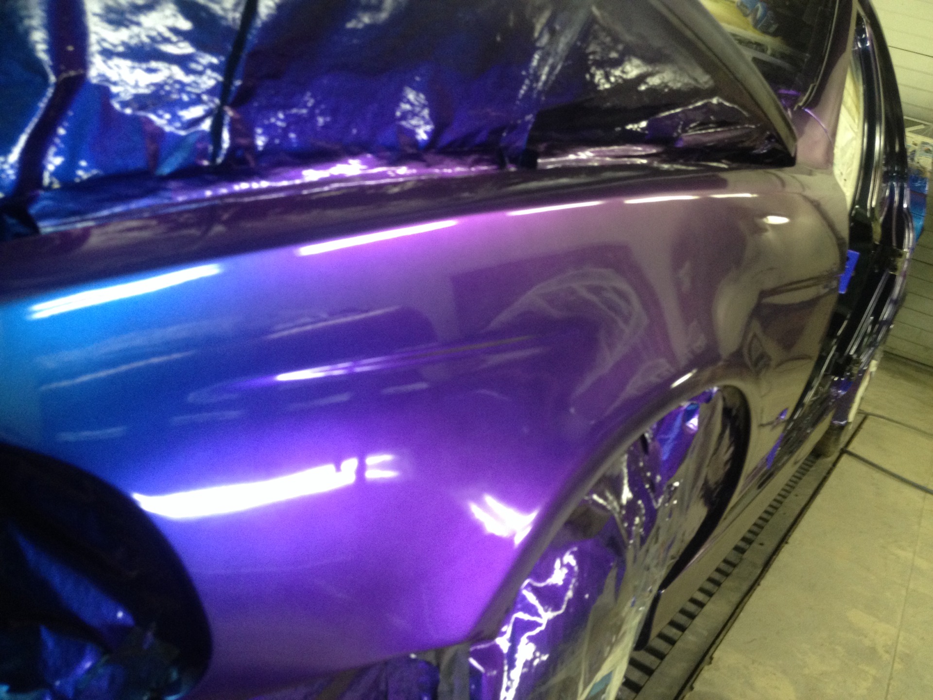

Снова черная база, снова биндер + новый хам. И вот оно чудо. Новый пигмент со слов Стаса действительно лучше, да и концентрацию увеличили (до 25 гр на 600 мл). Может можно и меньше давать, но после 1,5 месяца секаса с машиной и повторной шлифовки у нас желания более экспериментировать не было. Кстати есть небольшой секрет по растворению порошка в биндере, его необходимо растворять не менее чем за сутки. Тем самым достигается более насыщенный цвет. Но сложность еще заключается в том, что черный цвет сложно перекрыть полупрозрачным биндером с хамом. Те перекрыть то легко, но избавиться от "яблока" очень сложно. Сколько там было слоев и как был настроен иструмент известно только Стасу и Господу Богу. Крышу решено было оставить черной. Вместе с тонировкой задних стекол не нарушает общей композиции. И смотрится.

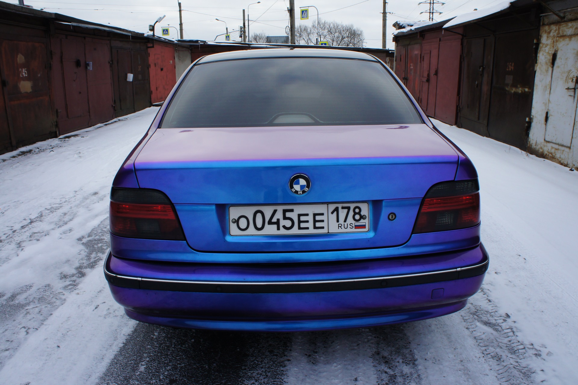

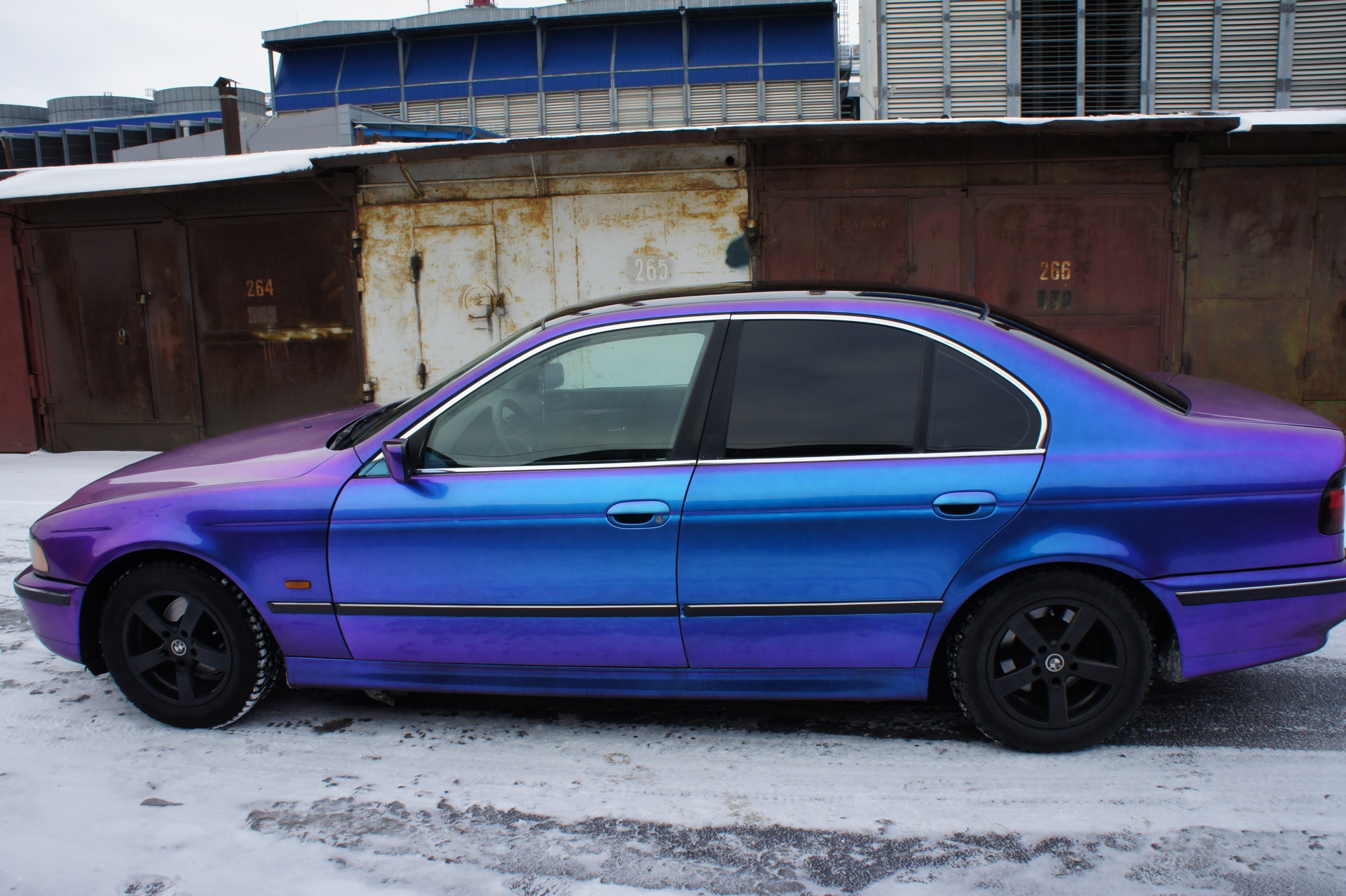

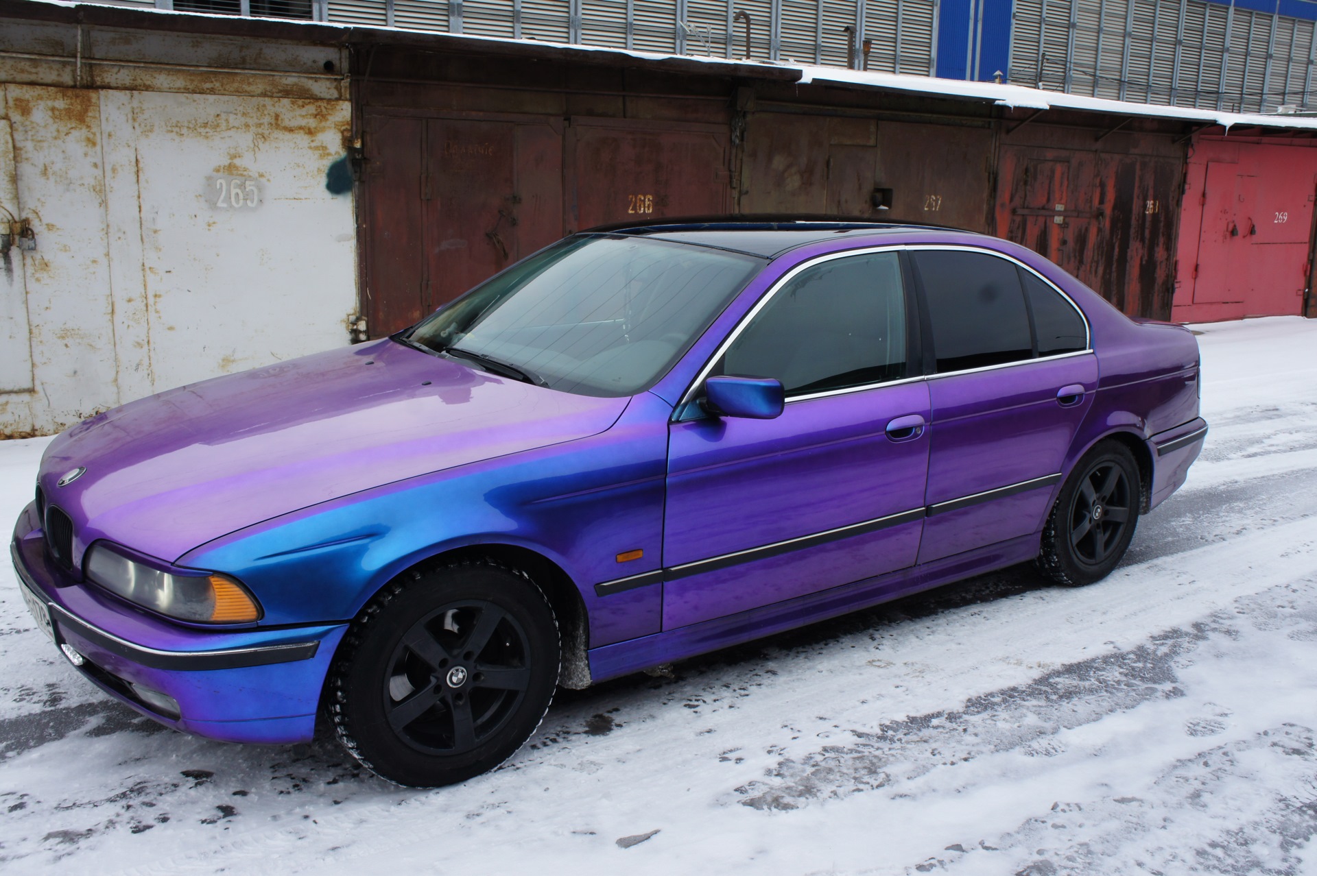

И вот еще ожидание покраски всякой мелочевки и сборки. И о чудо ! Итогом я остался доволен как слон:

Плюсы всей затеи:
1). Охренетительный цвет.
2). Охренетительный цвет.
3). Охренетительный цвет.
4). Обновление ЛКП. Избавления от выбоин, сколов и тд.
5). Машина стала заметнее на дороге. Не заметить такую лялю сложно, даже в пасмурную погоду. Соответсвенно при маневрах я знаю, что мое авто видят другие участники движения.
6). Естественно всеобщий интерес (даже те кому не нравится, все равно смотрят.)
7). Мало кто лезет под такое авто + возросшая уважуха на дороге. Всем респект, с кем пересекались вживую на улице.
8). Огромное чувство удовлетворения от сбывшейся мечты и достижения поставленной цели.
Минусы всей затеи:
1). Я со своей 39й точкой маляра зае. "утомил" изрядно! Ему пришлось долго колдовать с подбором состава чудо зелья, настройкой пулика, количества слоев и тд. Цвет очень сложный.
2). Очень сложно повторить цвет в будущем. Ребята, кто осмелился на это мероприятие, покупайте в прок материала. И обязательно весь процесс смешивания компонентов и покраски фиксируйте.
3). Пигмент + биндер после высыхания не дает плотной и жесткой основы под лак. Используйте лучший керамический лак. Во всяком случае для морды точно. Либо бронируйте сразу.
4). Авто заметен для ДПС. Я езжу законно. Быстро но, не хам. Меня общение с ДПС в стресс не вгоняет. Причем большинство ДПСников просто спрашивают где красил и сколько стоит… Они же тоже люди, респект им.

Ещё один хамелеон 😎 тоже прошёл через это первые полгода не было человека который не посмотрел на мою машину. С 2001 по 2016 в тех паспорте был цвет хамелеон, а потом новое руководство гаи решило написать серо-зеленый😁😁😁
Малар тож косякнул. С одной точки обзора цвета дверей без перехода разные… С такими сложными цветами, на итог влияет не только давление воздуха, но даже направление движений краскопультом, расстояние и температура. Впрочем как и при покраске в серебристые цвета ( одно не верное движение и пятно оттенка выделяется под лаком). Надо было в сборе, всё разом красить. Тупо обклеив получше. Перелива плавного нет. Видимо количество слоёв на дверях разное, либо подложка не одинаковая. Но при любом раскладе смотрится занимательно. Тож думаю подобный замут провернуть. Но только сам, об пеньки, — своими ногами спотыкаясь…
Подскажите это и есть хамелион идеш и прямому взгляду видно синее а периферийным зрением видно фиолетовый? Правильно, а что тогда перламутр и кенди?
Ну почти так, под прямым углом синий ближе к голубом, а все что под углом ярко фиолетовое. Ой по другим цветам не скажу.

Двери выбивает из общей картины. Надо было на машине красить, смотрелось бы однороднее. А так зачетно конечно, +

Перевернутый значек на крышке багажника входит в задумку? Или это невнимательность?))
Ну а цвет огонь! Очень круто! Не каждый решится на такой цвет!))
Ляля
Спасибо. Значок доверил установить девушке… Ей что BMW, что WMB, что MBW. Решил оставить… Кстати на капоте также… Долго ждал этого вопроса. В планах поменять эмблему на . символ хамелеона конечно же.

На 4-ой фотке снизу двери от крыльев отличаются, или мне кажется? И вообще красить в хамелеон отдельными элементами как-то неправильно.
Цвет огонь! А что с левым передним крылом? Так свет лёг?
