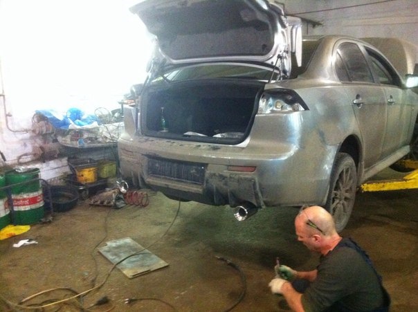

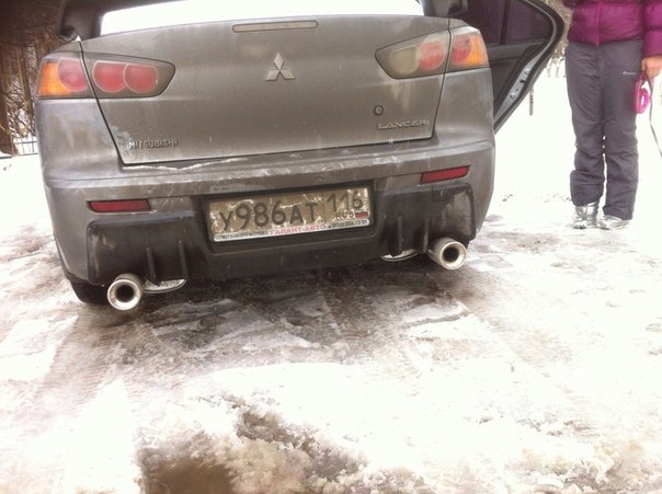

Итак, пришло время тюнинга выхлопа.

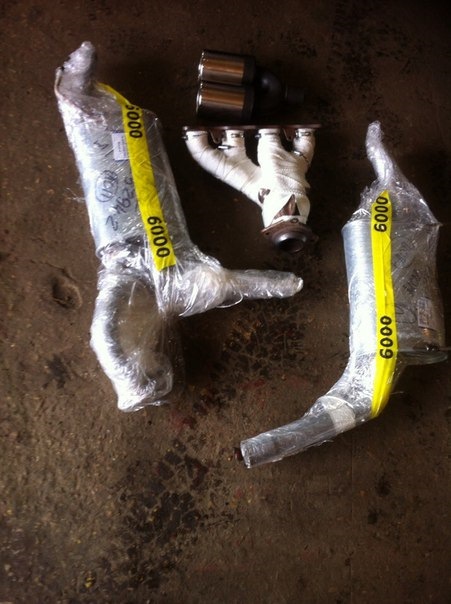

Комплект:
1. Раздвоенные прямоточные глушители NEX
2. Насадки ATIHO
3. Подготовленный выпускной коллектор "паук" 4-1 от дорестайлинга
Все работы проводились в SpeedCarService, за что отдельное спасибо мастерам и владельцу SpeedracerAlex.

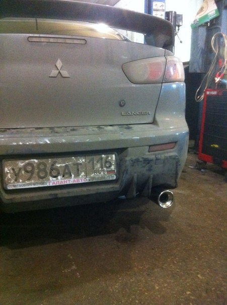

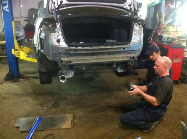

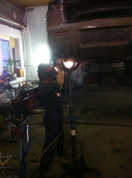

NEX, как я думал, прям совсем БОЛТ-ОН не подошел, пришлось немного изогнуть. Накладку на бампер подтянули повыше (оказывается я купил старого образца и ее надо саму еще подпиливать, что бы выше сидела). В процессе так же были приварены 2 дополнительных крепления для левого глушителя и удален буксировочный крюк.
Результат офигенно басистый выхлоп, кажется даже, что с низов получше начала тянуть.
В ближайшее время будет удален катализатор.
P.S. прошу прощения за грязную машину, но погода пипец)

а что надо бампер снимать? чтобы глушитель поставить?
Нет, я криво ставил накладку
Четкий видок получился)
чо по деньгам?
Глушители обошлись в 8к + работа
8к + ?= ?
за работу по глушителю 2к
итого 10?
да, но еще насадки + приварить (1000 за каждую) и ставил коллектор, еще 2500

NEX стал делать прямотоки на рестайл?
да, это единственное, что есть на рестайл)
Раньше обычные были, не прямотоки.
эти совсем не звучат как обычные)))
Ну разница есть) приятный такой бархатистый звук) у меня тоже их глушак стоит) с моего авто размеры и рисовали, я был первым с таким глушителем)

Возьми баллончик черно краски и подкрась торцы бочек, не будут так выделяться.
думаешь стоит?
я себе так сделал, меньше в глаза бросается ( у меня заводская, тоже такая БОЧЕЧЬКА)) у меня была черная грунтовка, забрызгал, то что было видно и красота)) не ну если тебя не напрягает, то можно и так.
спасибо за совет) я подумаю)
