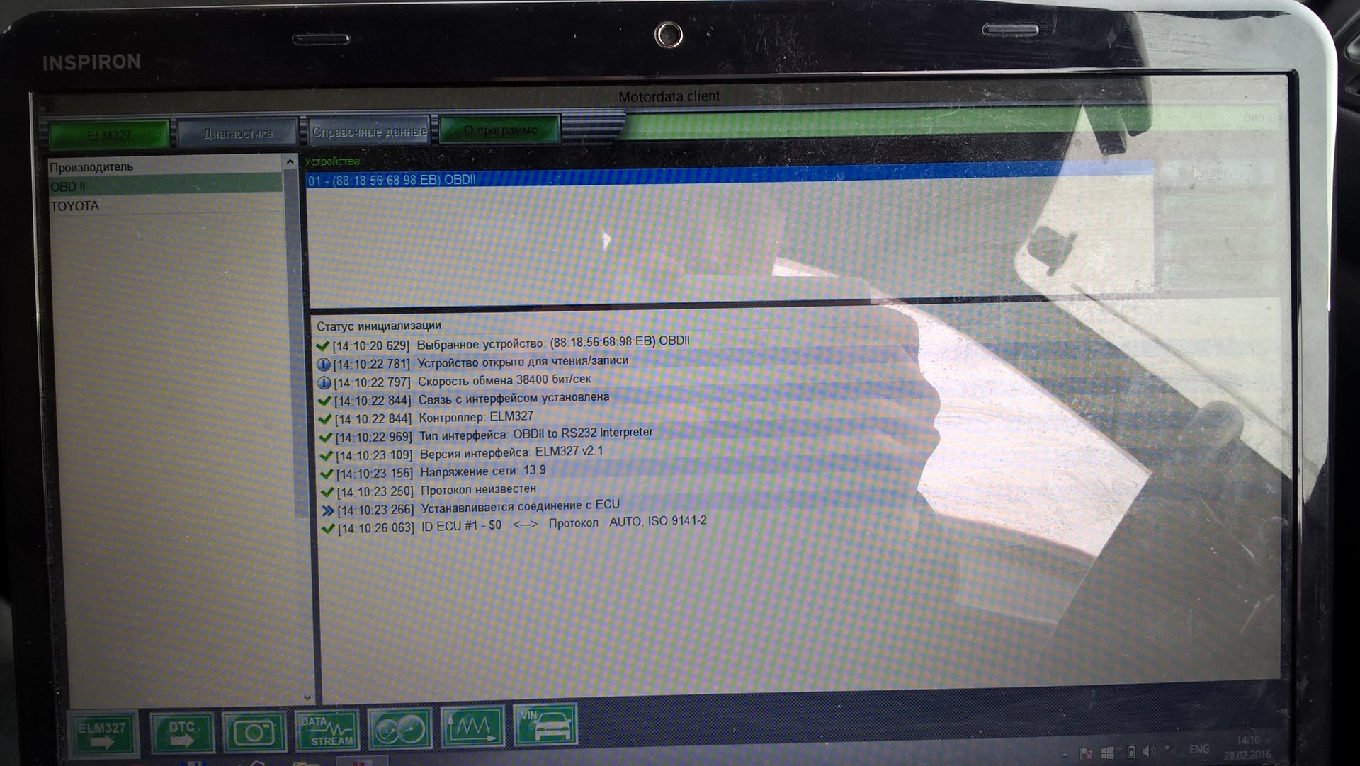

— пытаюсь подключиться (предварительно добавил устройство Blutooth на компе)
Результат:

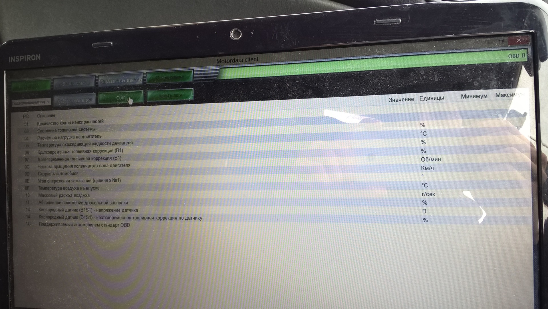

Вроде бы все нормально, но при попытке прочесть датчики значения не появлялись.

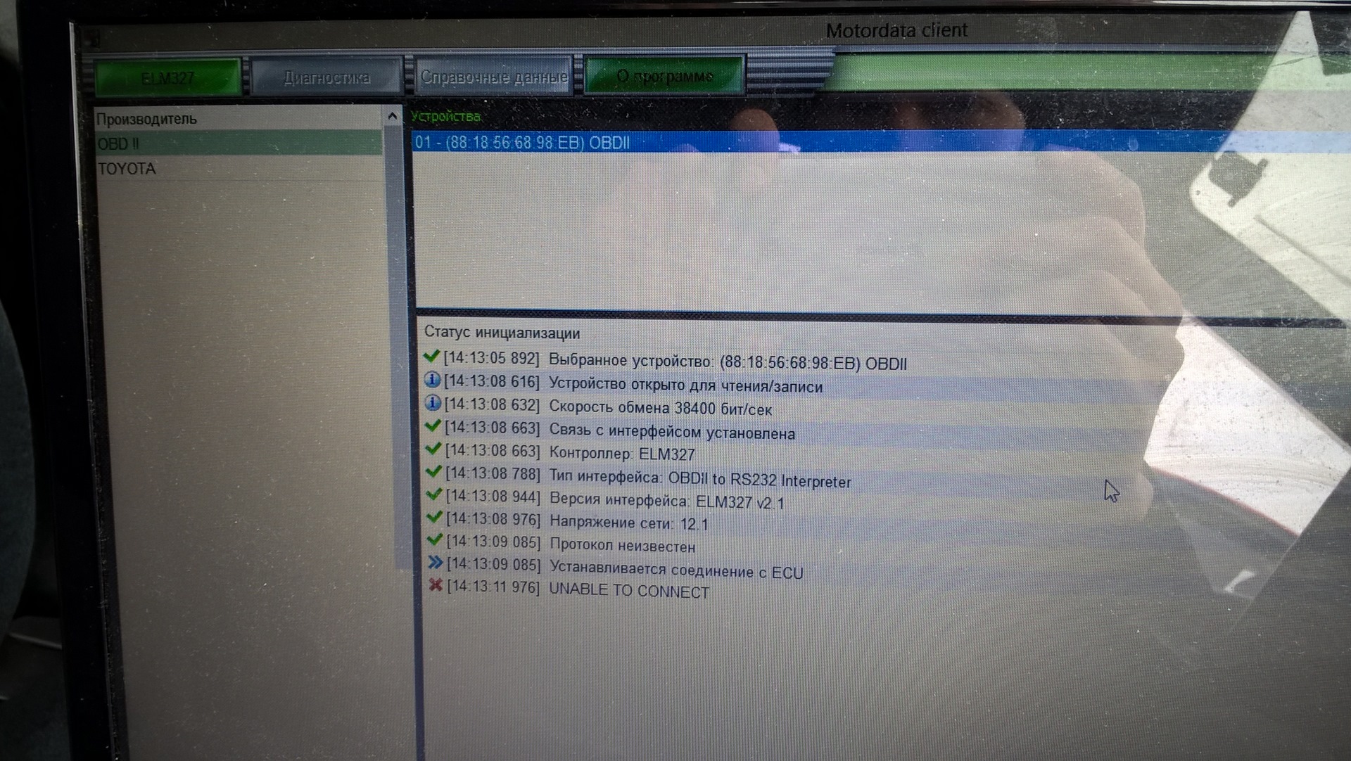

Решил повторить эксперимент, заглушил авто, ключ перевел в положение АСС, попытался подключиться, результат следующий:
