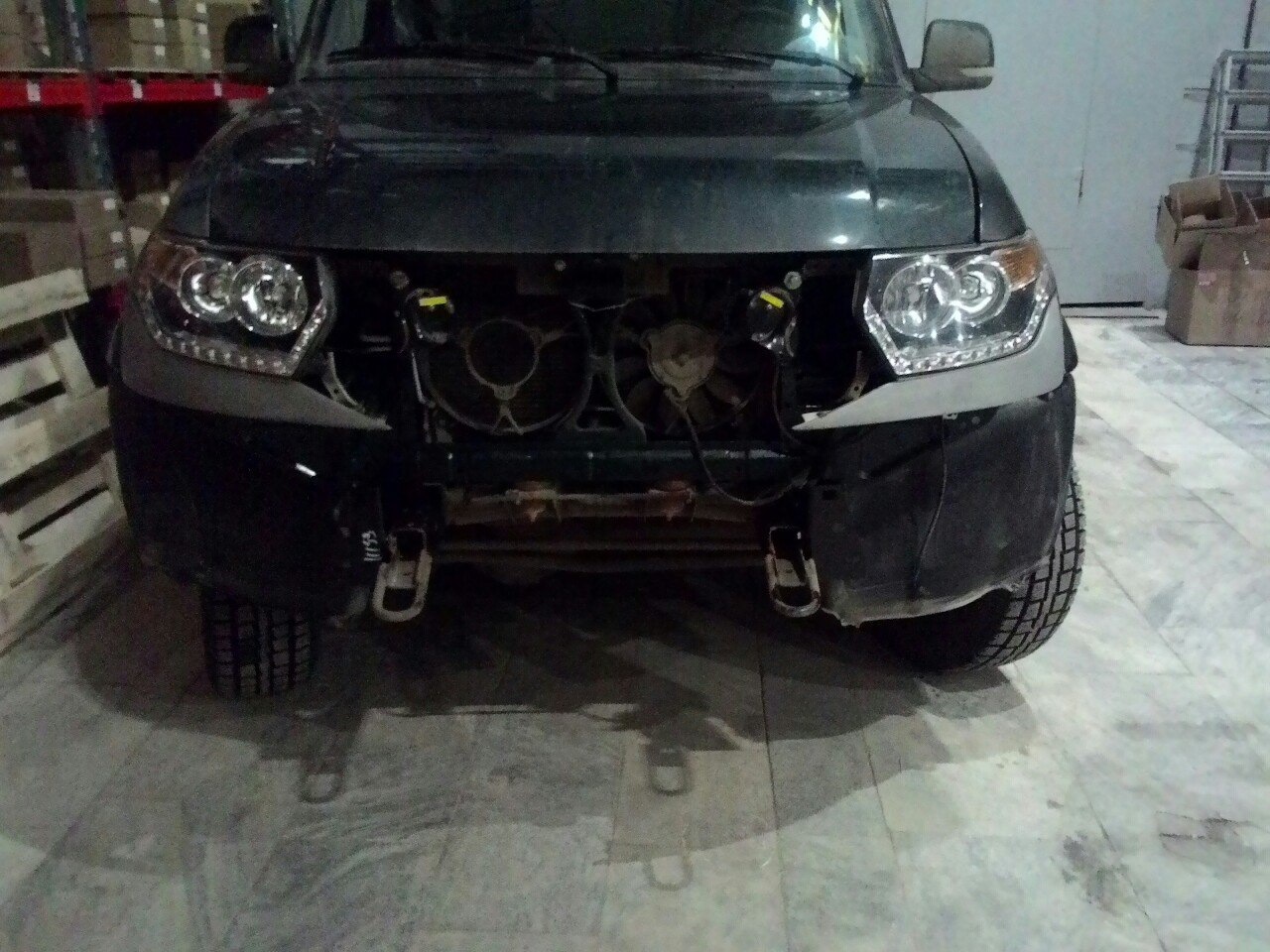

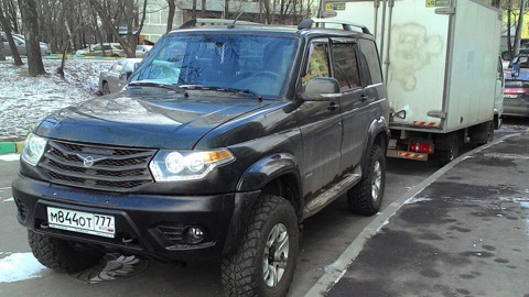

Заказал себе силовой бампер из стеклопластика. Так как с завода на рестайлинг идёт с "пыльниками" нужно было предпринимать меры. Металлический силовик ставить я не хочу и не буду. Сразу решил для себя это. Тяжесть не нужна такая. Решил попробовать этот вариант. Сам бампер сделан не плохо по геометрии совпадает с заводским. НО… С креплениями я конкретно замудохался. Купил штатные уголки от предыдущего кузова. Пришлось нормально так их допиливать под этот бампер что бы он встал. Не только ухо срезал верхнее но и боковые отверстия дорабатывал. Реснички это отдельная тема. Они не встают вообще. Слава богу Отец посоветовал фен строительный попробовать. Мы вдвоём убили вечер. Грели и гнули. В итоге встали идеально. Примерил все. Отрегулировал (крепление самого бампера к уголкам регулировал проставляя шайбы). Когда убедился что всё подогнал, всё снял и покрасил. Сразу скажу что Производитель откликнулся на замечания быстро и сказал что если реснички не встанут нормально вышлет новые. Но я решил справиться сам. Претензий не имею пока по бамперу. Буду пробовать его при случае. Но то что он в миллион раз лучше штатного и выполняет свою функцию полностью это факт. Итогом доволен. А то что всё нужно допиливать и дорабатывать это уже традиция. Одинаковых Уазов не бывает.))))

Приветствую, я так понял что этот бампер теперь стоит на раме как на старых Патриотах?
Да

А что именно подгоняли по заводским уголкам ?
У верхнего отверстие срезал верхнюю перемычку на 2 фото видно. А те отверстия через которые крепиться к раме увеличивал для возможности регулировки бампера по высоте. Что бы зазор отрегулировать между кузовом и бампером.
