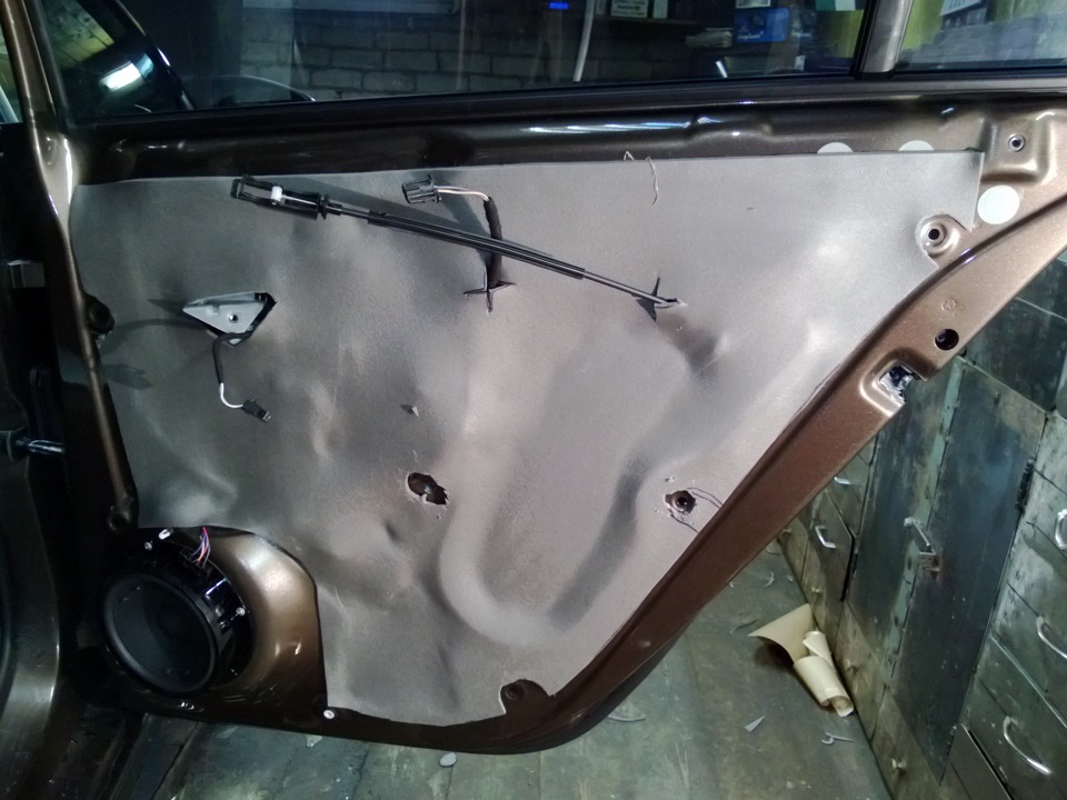

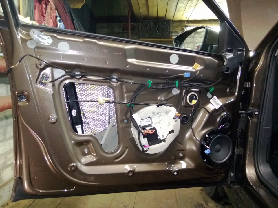

Что было сделано:

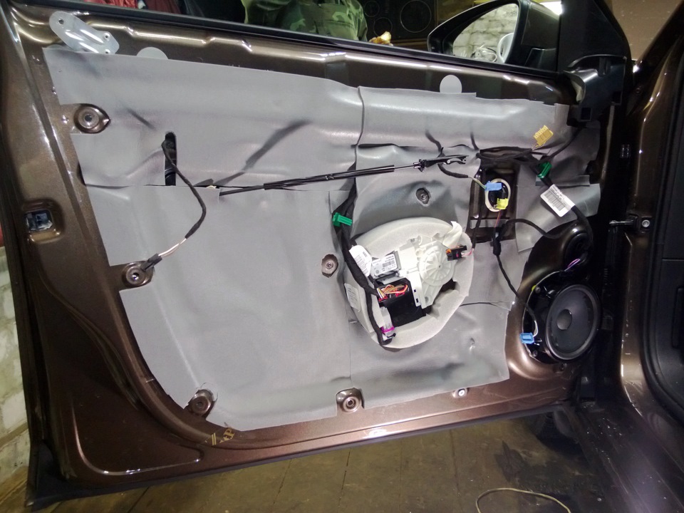

1. Внешние панели изнутри проклеены Вибропластом + напротив динамиков в передних дверях установлены акустические линзы;
[примечание: динамики у нас, как выяснилось, посажены на заклёпки, в связи с чем в передних дверях их пришлось высверливать, после чего посадить на винты, а заодно и пройтись по ободу Сплэном]
2. Внутренние панели с внешней стороны проклеены Сплэном;

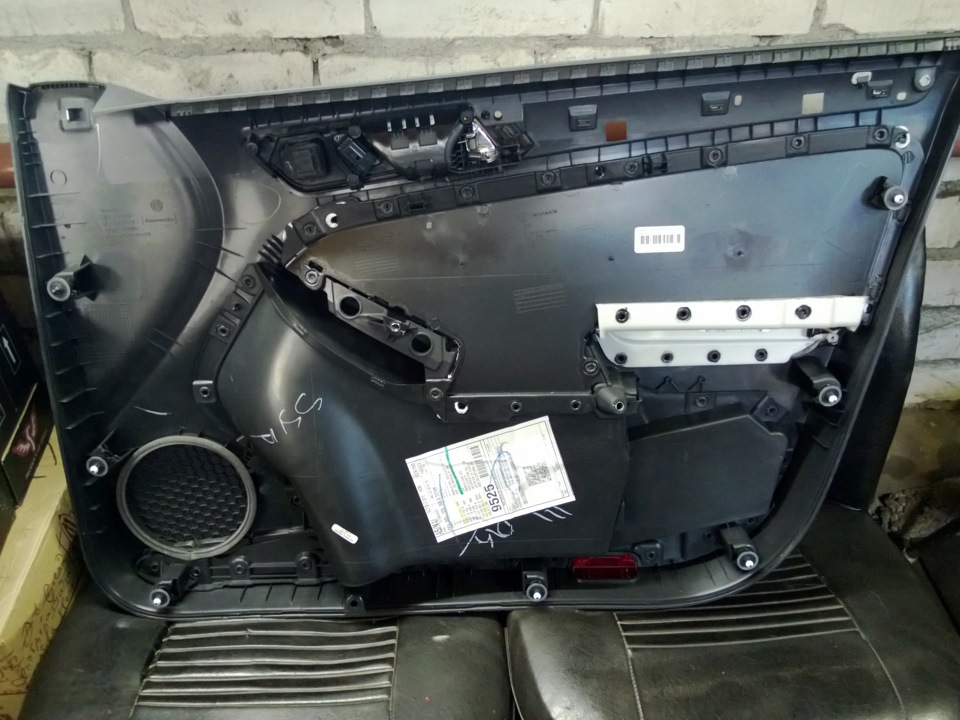

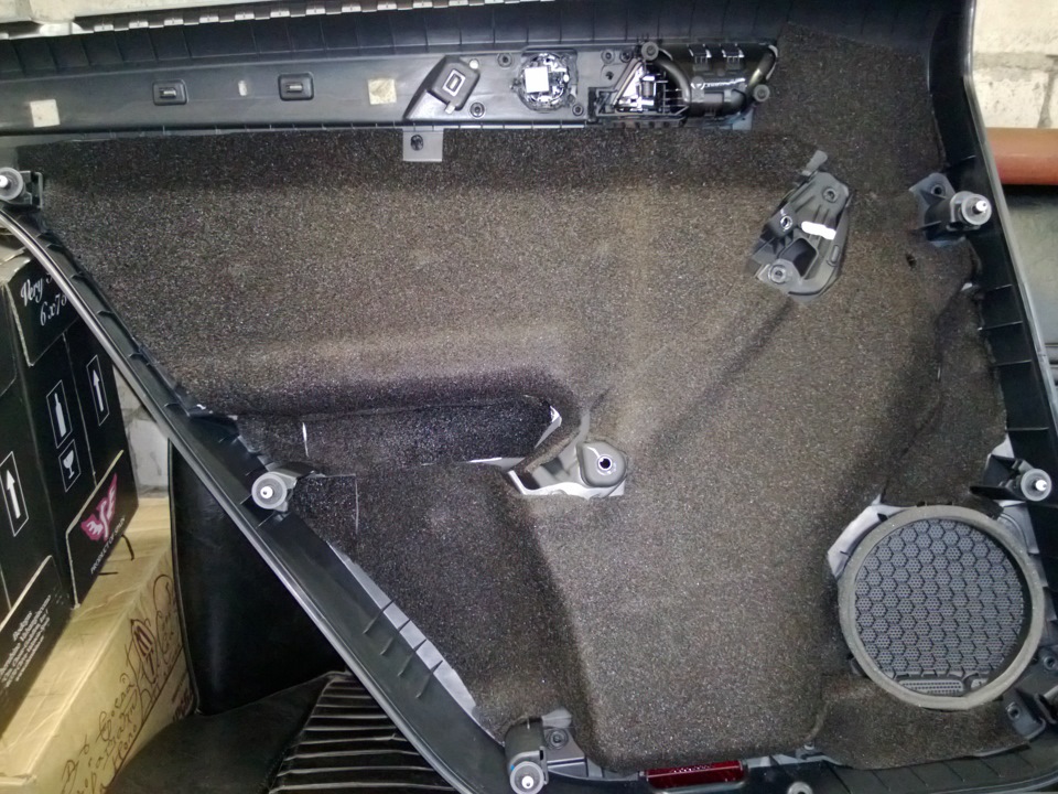

3. Дверные карты с внутренней стороны покрыты Битопластом (этим занимался я =) ).
А теперь о результатах:
1. В салоне заметно стало тише. Сразу скажу — это максимально объективная оценка. Т.е. я отбросил в сторону все восторги от проделанной работы и реально оценил уровень акустического комфорта при выключенных магнитоле и печке. Теперь шум от шипованной резины слышен не "отовсюду", а конкретно спереди и в большей мере сзади.
2. Двери стали закрываться четче и приятнее по звуку (как в мерсике образца 2000 года) =), пропал металлический отзвук. Если постучать по наружной панели, звук деревянный, а не как из бочки.
3. Родные динамики ("мэйд ин Чайна" между прочим О_о) заиграли совсем по другому, мощнее и чище что ли, плюс добавились низы. Слушать музыку теперь одно удовольствие! Ни хрипов, ни скрипов.
4. Раньше в правой передней двери что-то тихо, но противно подбрякивало — теперь нигде ничего не подбрякивает.

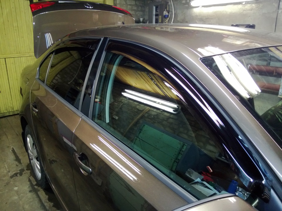

II. Так как гараж был теплым, я воспользовался ситуацией и установил на Джеттку дефлекторы окон марки Sim (кат. № SVOJET1132) — встали как родные. Кстати, дефлекторы в случае с Джеттой VI — просто необходимый аксессуар. Не знаю, как у кого, а у меня в дождик окна не приоткрыть — сразу начинает лить в салон. =) Да и внешний вид мне больше нравится с ними.

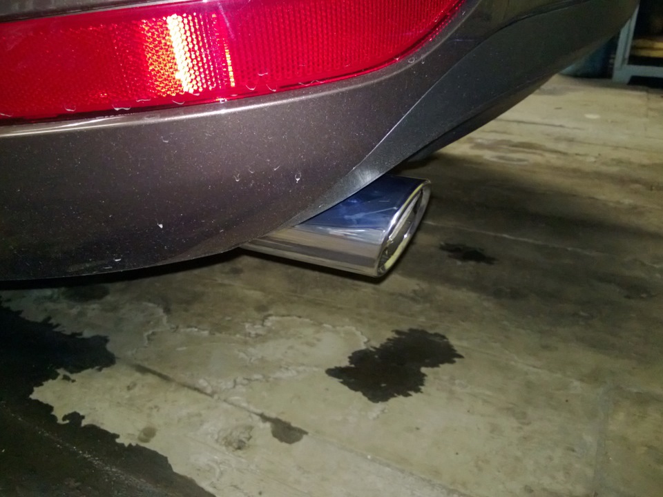

III. Для полного счастья установил хромированную насадку на глушитель. В связи с тем, что оригинальная VW-овская насадка по досадному недоразумению стоит 100 зелёных бумажек, было принять заказать точно такую же, но от AUDI a3 (кат № 8P0071771), правда в 2 раза дешевле. При помощи силовых методов и такой-то матери насадка была установена на законное место. Вещица по сути своей бестолковая, но глаз радует! =)

а внешний диаметр трубы ни знаешь?
К сожалению не знаю.
Я вот думаю, может, насадку перевернуть? Не пробовали?
Чтоб закрыть нижнюю кромку трубы
Так там всё закрыто. И, кроме того, наоборот её и не поставить, т.к. она сделана под срез трубы.
А вибру на всю панель наклеил или частями ? Там ведь не особо удобно. И второй вопрос на вибру сплэн не клеил, просто вибра и все ?
Там мастер клеил. Куда руки дотянулись, там и наклеил (по прикидкам процентов 80 поверхности). Сплен не клеил, т.к. он там не нужен. )
Ясненько!

зря ты спленом заклеил все провода, он плохо отдирается. если только планов по улучшайзингу нет и полное доверие вагу что ничего не сломается. на самом деле столько слоев и не надо. у друга на ЦЦ проводили эксперимент некий. сначала сделали шумку дверей типа твоей только сплен на вибру на шкурку двери. так вот стало не на много тише. но стоило поменять все боковые стекла на тримплекс, как от тишины начало в ушах гудеть. так что все эти затеи с шумкой дверей без замены стекол бесполезны. достаточно вибры на шкурку.
зы. себе я тоже делал шумку дверей.
Ну, там ломаться в дверях нечему по сути, а если и сломается — отдирать придётся по-любому. К узлам доступ получить не сложно (к стеклоподъемнику например).
А так шумка без фанатизма — только один слой вибры (наружные панели) и один слой сплэна на внутренние + битопласт — так что перебора нет ))

как насадку на глушак закреплял, опиши процесс…
Если честно — описывать нечего, так как сделано всё ручками, хоть и с большим усилием (заходит очень туго по направляющим).
так это я понял, зашла только руками или достукивал чтобы на место стала, а то я на такую тож присматривался…кто то я читал пропил делал и на хомут сажал (нестандарт что ли я не понял)…
Исключительно руками. Я тоже читал ту запись, когда на хомут пришлось сажать — это про другую насадку скорее всего. Здесь всё по размерам 1:1. )
