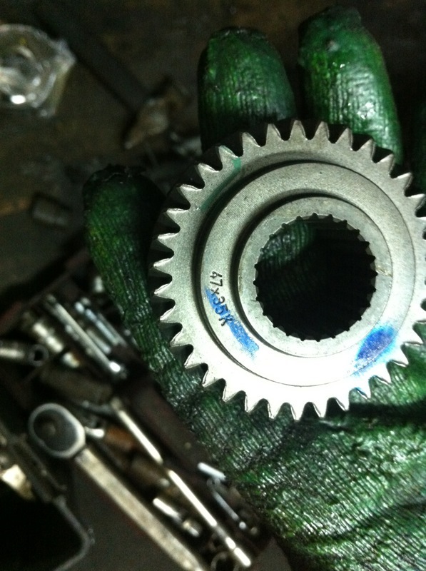

Всем привет. Наконец дошли руки до замены 5й передачи. Наверняка вам интересно зачем вообще это делать? Тут все просот, представляете вы едите по трассе 120-130км\ч а на тахометре 4000тыс об? Конечно для ускорения это не плохо, но обсолютно не обоснованно для европейской машины. Я понимаю такой подход лиш на машинах с небольшой мощностью, там чтобы уверено разгоняться, действительно необходимо ездить на повышеных оборотах.
Ну да ладно, теперь к делу.
Забрал я вот такую коробочку ^_^
это код самой длинной 5й передачи которые бывают.
Едем в гараж и:
Когда все разобрано, пора собирать с новыми деталями)
Если кому интересно как меняется, почитать можно здесь:
www.etuners.gr/en/index.php?s=12&t=206
Ощущения классные, будто машине стало ехаться легче на больших скоростях =)
По динамике пока не понятно, даже не факт что я потеряю в ускорении, т.к. пик момента на 3х тысячах, А в отсечку раньше упиралось уже при 225км\ч. Нашел одного французкого парня с менной 5й. говорит расход падает гдето на 1.5 литра в среднем. Ну чтож, проверим.

получается это "средняя" 5я по длине
самая длинная
50-33 – PSA part code 2344.F5 (longest of the lot, comes from HDI gearboxes)

Для замены шестерни 5 передачи кпп снимать и разбирать надо?
нет, только снять крышку сбоку
Старый номер комплекта 2344.F1, стоит в 3 раза дешевле, но надо искать… И 2344.F6 — тоже самое…
Сейчас уже не смогу помочь с номерами, только то что описал в посте.

подскажи плиз, что у тебя за коробка была, в которую ты длинную 5тую поставил, мне пойдет она BE4M? А то у меня походу кончилась шестерня родная)
Be4 была, вполне можно шестерню заменить.
новую брал? там в комплекте 2 шестерни и втулка?
и круиз-контроль работал как и раньше. если он конечно был, а то здесь пишут, что не будет работать на пятой www.etuners.gr/en/index.php?s=12&t=189
1.да
2.да
Круиз работать не будет. (у меня был, все работало, после корретировки)Надо править программу управления двигателем. через DiagBox не правится.

Судя по таблице передаточные числа 5 передачи 0, 77 0,74 0,66 позвонил дилеру он говорит на наши машины 2 вида коробок всего где правда брат? Позже заеду к дилеру за цифрами.
Вообще на SW самая длинная из всех)
Самая короткая ты хотел сказать.

Родную шестерню которая стояла зафотай, чтоб циферки видно было плиз.
Теперь при 3000 оборотах скорость 130?
верно точнее 120, на видео видно. Но у меня ГП отличается от вашей.
Где бы подсмотреть код не самой длинной 5 шестерёнки.
Чуть покороче, но длинней чем моя штатная.
Peugeot code: 2344.E2
