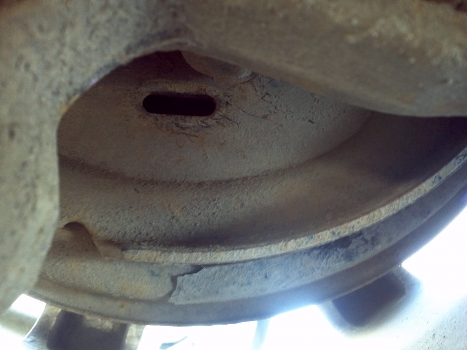

В принципе и в этом варианте нет ничего сложного. Домкратим авто, лезим под машину и видим резиновую заглушку на задней защите ступицы.

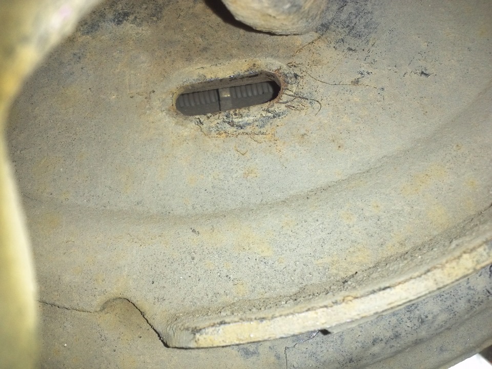

Под заглушкой есть маленькая шестерёнка, которой и подтягиваются колодки.
Плоской отвёрткой крутим шестерёнку по часовой стрелке пока колодки полностью не разойдутся, после чего делаем 2-3 щелчка обратно чтобы колодки не тёрлись постоянно и не стирались.
Такую же операцию совершаем на другом колесе и закрываем заглушки. Проверяем сразу на сколько щелчков срабатывает ручник, т.к. сильно перетягивать не надо, 5-7 щелчков нормально.На всё про всё минут 30 с перекурами.
