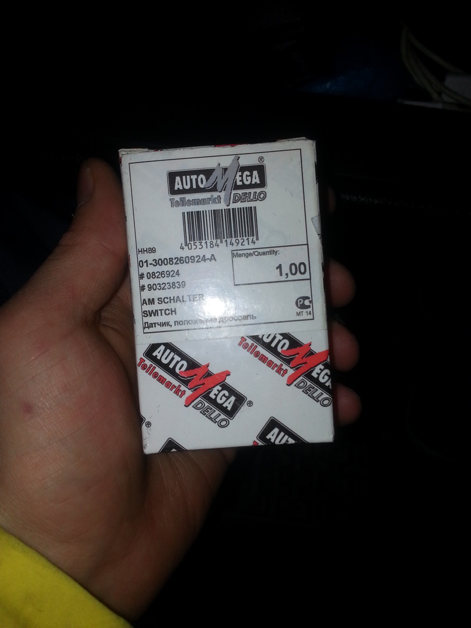

Нашёл ошибки: датчик положения дросельной заслонки, реле насоса. Сразу же пошёл закахал датчик фирмы Dello (420 рублей всего), а релюху в магазине купил и воткнул на месте.
Прошло 3 дня пришёл мой датчик:
Вставил новый датчик, к счастью делается это очень легко, старый положил в коробочку и убрал на полочку. Завёл машину, реакции ни какой чек как горел так и горит. Ну нестал я углубляться в этот нюанс и замарочивать голову.
Прошла чуть меньше недели и я начал замечать как авто на ходу на передаче дёргает иногда. Со временем это начало происходить всё чаще и чаще…сил уже не было на это. Решил проверить датчик не он ли барахлит. Вставил обратно старый Bosh который и стоял, и о чуду всё моментально пропало!
