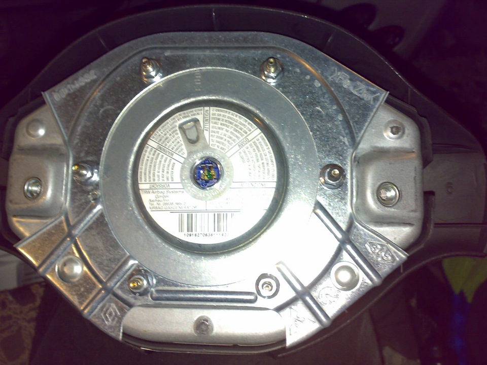

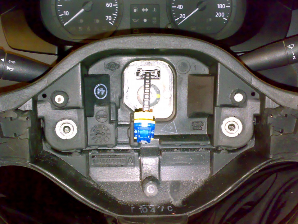

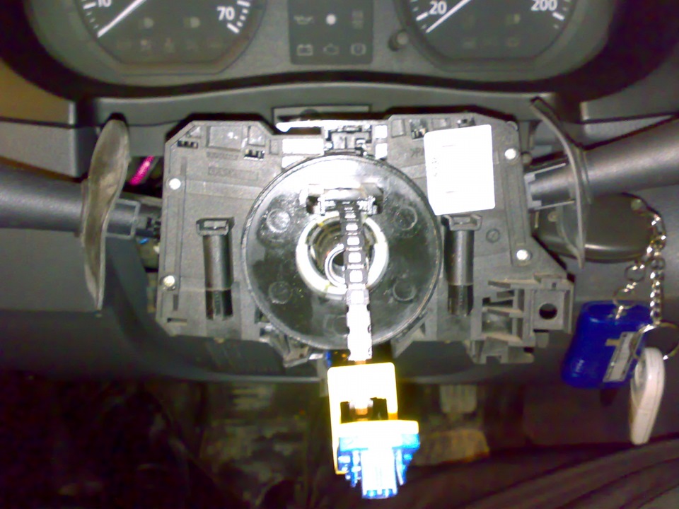

Началось все зимой при пробеге около 56 т.км, при повороте руля через непродолжительное время загоралась лампа "неисправности подушки безопасности", иногда после того как заглушил — завел гасла, а в последнее время начала гореть постоянно, почитал в чем причина, в большинстве случаев обрыв шлейфа подушки безопасности, реже замена блока управления. Начал с малого, главное соблюдать меры предосторожности, снять клеммы и выждать 15 мин, после можно разъединить разъем в подушке, в мануале не все было понятно, вопрос как снять шлейф не снимая весь узел — оказывается проще простого надо отжать три стопорных язычка в центре (их там видно) и снять верхнюю крышку, чтобы потом не считать количество витков надо сразу обернуть смотанный шлейф изолентой в одном месте, больше "засад не заметил" итак у меня переломился нижний провод из-за того, что провода идущие вниз через разъем слишком уж сильно его пытались вытащить и получалось, что провод совершал движение на излом, снял шлейф пропаял — все в норме. Теперь замечание к рОССИЙСКОЙ сБОРКЕ — может почитают, кому положено, выложил фото и там видно, что один болт крепления подушки не был затянут и уже изрядно пошоркал опорную поверхность. И в заключении в честь праздника фото "Это — КАРБОН детка, «carbon»…"

Проще простого стало, почитай руководство на "Сандеро" свежее, там теперь на защелках все, просто отжать надо, поищи по сайту даже видео было.
да нашел ели как видео с со снятием пб шлейф сломался прямые руки и пояльник все исправил беременный потух :-) :):)
