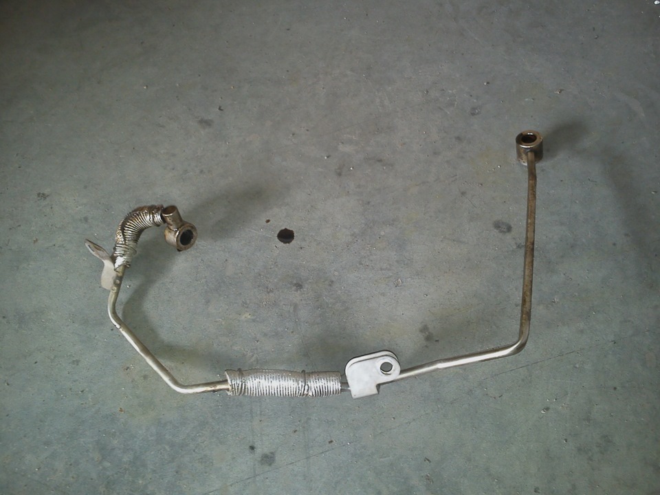

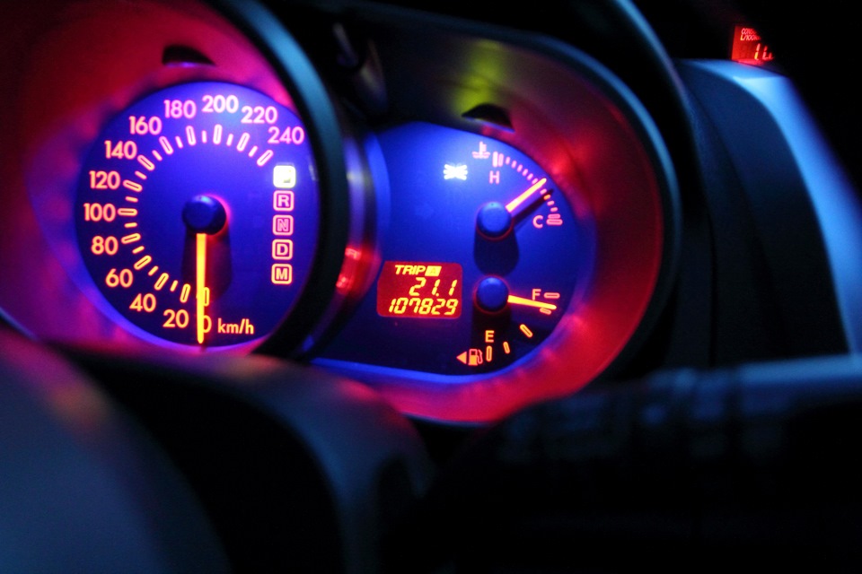

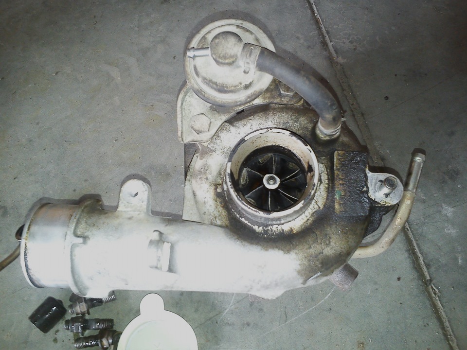

После простоя 1,5 месяца моего авто по некоторым сложившимся обстоятельствам, первые 300 м поездки приговорили к замене турбокомпрессора.
Симптомы: при ускорении и нажатии на педаль под капотом появлялся громкий усиливающийся гул со свистом, который резко прекращался ударом какой-то звуковой волны и некоторым металлическим скрежетом, машина набирала скорость подобно слабому атмосфернику, при повторном нажатии гул возобновлялся.
Хорошо, что до сервиса было тех же 300м ходу (т е в обратную сторону!) .
Никакого ни белого ни черного дыма не было!
Моя периодическая проверка турбины "на сухость" не оправдала себя!

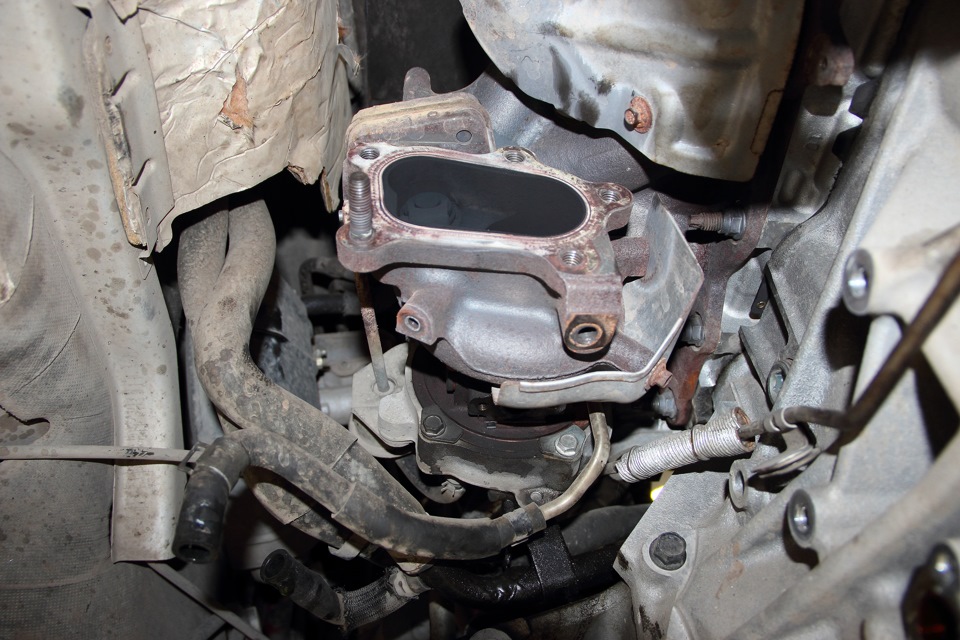

Собственно и произошло масляное её голодание из-за резко забившегося маслопровода турбокомпрессора. Выход из строя, а точнее сильный люфт вала крыльчатки!
Возможно, предыдущие подтеки масла на сальнике и являлись признаками из этой же серии (моя лишь версия!). А так вообщем, подтеков не было никаких! Расхода масла тоже не было практически!
Вывод такой, что турбину невозможно проверить Никак! Либо она живет, либо в одно мгновенье говорит "гудбай".

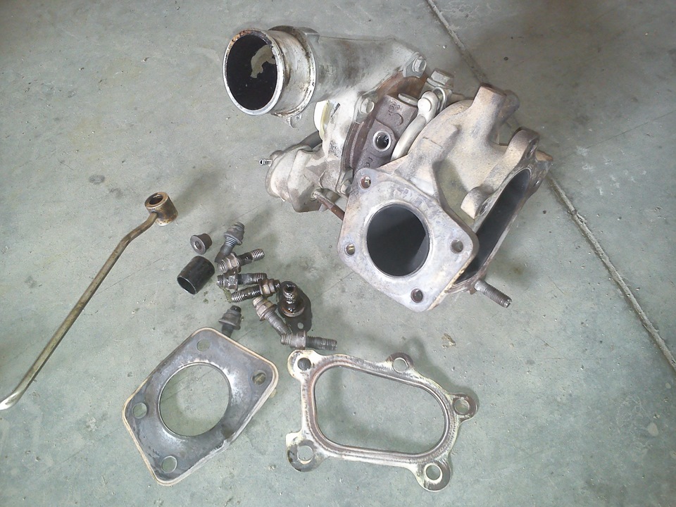

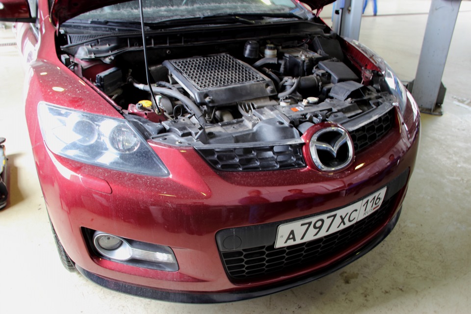

Производилась замена следующих оригинальных деталей, заказанных из Америки:
Турбина оригинал
Прокладки турбы 2шт
Прокладки масляной трубки 4шт
Шпильки 9 шт (старые вытянулись, непригодные)
Болты 9 шт
Масляная трубка 1шт
Ценник с доставкой 54400р + работа 6000р
+Масло в двс
+Масляный фильтр
+Воздушный ф-р

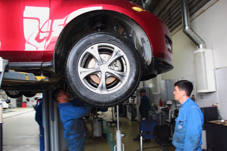

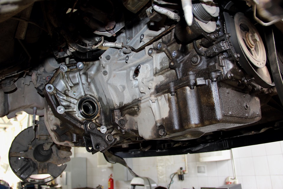

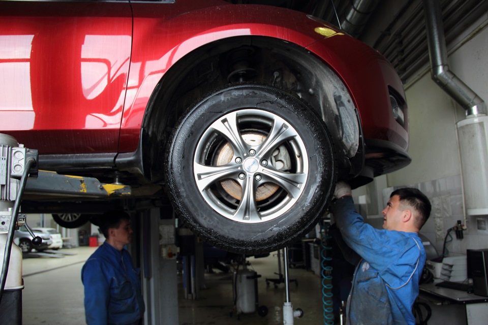

Дабы избежать снятия двс и упростить процесс, механиком был выбран иной метод с/у турбокомпрессора, я назвала его "подход сзади" ))
Сегодня было сделано схождение и мы снова вместе!

А что на твоей старой турбине делает герметик? или мне показалось?

Масло схватывается в маслопроводе моё мнение потому что не пользуетесь турботаймером? сразу глушите? у родственников на сх7 турбина тоже умерла, не знаю на каком пробеге. Продали купили сх9- супер корабль!
Всегда пользуюсь!) Да, сх-9 это корабль!)

Я кстати сегодня у знакомых турбинщиков приценивался новые улитки стоят от 30 000 — 35 000 оригинал (KKK), китай 15-20 000 руб, тьфу-тьфу моя пока жива — пробег 70 000 км, но приговорили цепь + причиндалы… в СТО Мазда Тушино насчитали замену цепи аж на 36 000…
+расходники по замене масла двс+трубка (4-5 тр)+болты, шпильки и тд. .

Турбинка под замену, у меня когда накрылась, тоже сказали произошло масляное её голодание из-за резко забившегося маслопровода турбокомпрессора! Долгий спор . т.к. гарантия …

правда грустно . Сгустки от некачественного масла образуются, либо от старого . Рекомендую менять каждые 10 тыс км и лить только оригинал .
Я каждые 7,5-8 меняю, машину не новую брала- вот результат!(

Чем забился маслопровод? Не качественное масло?
Сгустками масла и нагаром.
Это жесть! Какое масло заливали? Периодичность замены? Откуда сгустки то, есть предположения?
периодичность замены чем чаще тем лучше не позже 10000 км. турбовые движки не любят голодания масла, проверять чаще и доливать.
