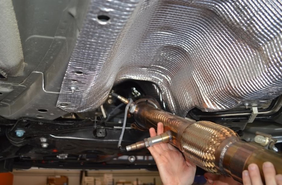

Материалы, обладающие диаметрально противоположными свойствами – «теплоотражатели».
Самоклеющиеся листы и различные рукава, изготовленные с применением теплоотражающих составов, предназначенные для отражения тепла внешней среды от поверхности того или иного узла или детали. Цель нанесения таких покрытий – создать термо-барьер, не допускающий нагрева обрабатываемой поверхности.
При выборе термоизоляции в условиях широкого ассортимента продукции данного типа, в первую очередь следует обращать внимание на теплоотражающий материал и состав покрытия. Разница заключается в значениях предельно допустимых температурных режимов. Современные материалы способны долгое время противостоять прямому контакту с температурой до 500°С и отражать излучения тепла до 1000°С. Яркий пример такого теплоотражателя – современные термоэкраны DEI Reflect-A-Gold. Удобство применения этого материала определяет сверх стойкая клеевая основа, не теряющая свои свойства при прямом нагреве до 200°С.
Для термоизоляции моторных щитов, файерволов, тоннелей и пола автомобилей идеально подходит теплоотражающие материалы с промежуточным слоем теплоизоляции. Например — термоизоляционный самоклеющийся экран DEI Floor & Tunnel Shield II. Помимо своих теплоотражающих качеств, он обладает шумоизоляционными свойствами. Клеевая основа материала также устойчива к высоким температурам.
