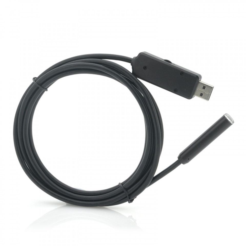

Указанная в спецификации степень защиты бюджетных устройств зачастую попросту не соответствует реальной. Более половины таких устройств выходят из строя уже после двух-пяти погружений, что делает невозможным их использование на автосервисе. Во время наших тестов две из шести моделей перестали функционировать во время первого же погружения!
К качеству исполнения всех элементов таких моделей весьма часто возникает много вопросов. Стараясь сделать производство максимально дешевым, такие производители экономят на всем — в том числе и на том, на чем экономить нельзя! Даже USB-порты таких устройств выполнены отвратительно и быстро приходят в негодность!

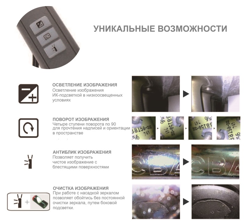

Крайне желательно наличие дополнительных функциональных возможностей улучшить качество картинки.
Образцовое исполнение:
ысокий стандарт качества, которому следует Licota, отразился и на уровне исполнения всех оптических элементов USB-эндоскопов. Достойная оптика вместе с диодной подсветкой повышенной яркости позволяют пользователям получать четкое изображение картинки.
Чтобы сохранить качество картинки на приемлемом уровне даже в условиях, когда осматриваемый узел забит грязью и пылью, предусмотрены дополнительные функции для улучшения изображения: фильтры шумов, антиблик.
Для случаев, когда требуется значительное осветление картинки, предусмотрена специальная ИК-подсветка (инфракрасная).
Все это и делает USB-эндоскоп пригодным для обследования узлов автомобиля практически в любых условиях! Именно за это профессиональная техника пользуется столь большим уважением у мастеров по диагностике автомобиля.

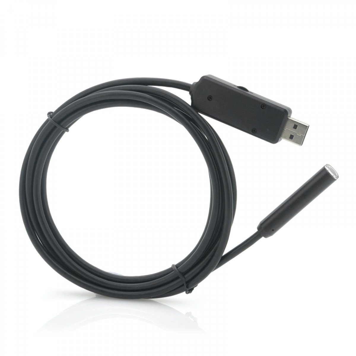

Зонд подавляющего большинства дешевых аналогов выполнен в виде… USB-провода! Да-да, того самого, которым мы обычно подключаем принтер или телефон! Поэтому говорить о какой-то гибкости и способах фиксации такого зонда без улыбки не приходится. С таким зондом даже в свечной канал попасть крайне затруднительно. И больше тут, к сожалению, добавить нечего.
