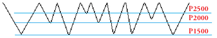

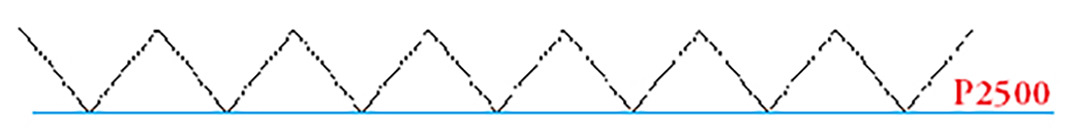

На рисунке (рис.1) мы видим риски (царапины) разной глубины. Технология окраски автомобиля предусматривает нанесение лакового покрытия поверх красочного. Именно с лаковым покрытием происходит работа в процессе абразивной полировки. Основная её задача — удалить микро-слой лакового покрытия, тот на котором и образованы риски. Как правило, абразивная полировка производится в 3 или 2 этапа. На первом этапе, полируемая поверхность обрабатывается специальной пастой, содержащей в своем составе крупноабразивный материал с показателем зернистости — P1000-P1500, это позволяет добиться однородности покрытия, обрабатываемой поверхности (Рис.2).

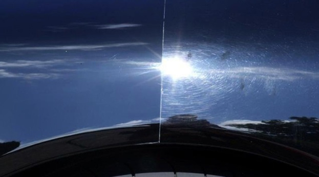

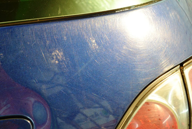

На втором этапе поверхность обрабатывается пастой с более мелким показателем зернистости абразивного материала – Р2000-Р2500. После второго этапа полировки, лаковая поверхность восстанавливает глянец, однако остаются мелкие риски, которые за счет отражения преломленного света образуют блики (так же их называют «голограммы») Рис.3, Рис.4.
Добросовестные «детейлеры» удаляют такие риски с помощью специальной «антиглограммной» пасты с показателем зернистости абразивного материала Р3000, а недобросовестные «затирают» воскосожержащими полирующими составами, которые смываются после мойки, обличая недоработку «детейлера».

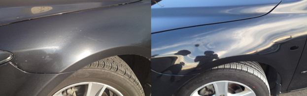

При сильной изношенности лакового покрытия (рис.5) необходима полировка в 3 этапа.
При менее изношенном покрытии, с мелкими рисками, «паутинками» либо просто потускневшим лаковым покрытием, достаточно работать, начиная со второго этапа, пропустив первый. Именно такую полировку еще называют «Восстановительной». Основная её задача восстановить глянец поверхности. Однако, в любом случае она является абразивной. Все этапы полировки производятся механическим способом с помощью полировальной машинки, не дрели, не «болгарки», а именно специальной полировальной машинки.

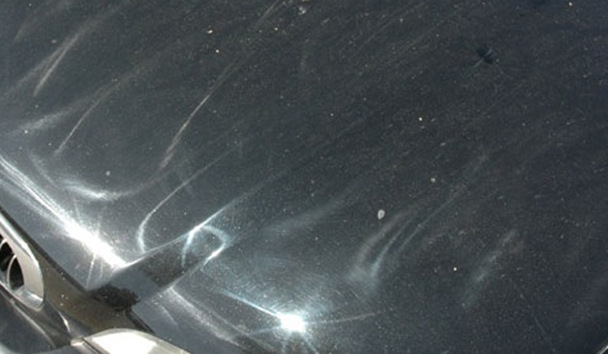

Важно понимать, что полироли для ручного или механического нанесения, не содержащие абразивных материалов, не могут избавить лаковое покрытие от повреждений. Они могут лишь заполнить собой риски, скрыв их на какое-то время, а(А )именно, в зависимости от состава, на 2-3 цикла мойки кузова. Эффект от абразивной полировки невозможно спутать с эффектом от нанесения воскосодержащей полироли. Рис 5, Рис.6
