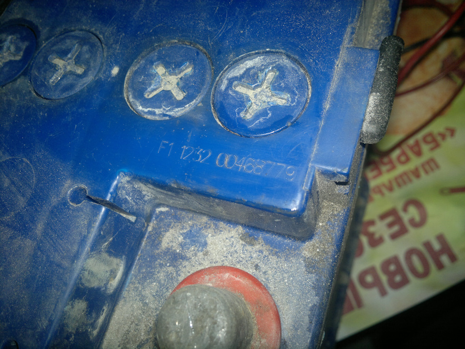

Аккумулятор TAB Polar, как узнать дату производства ? нашел только это клеймо
