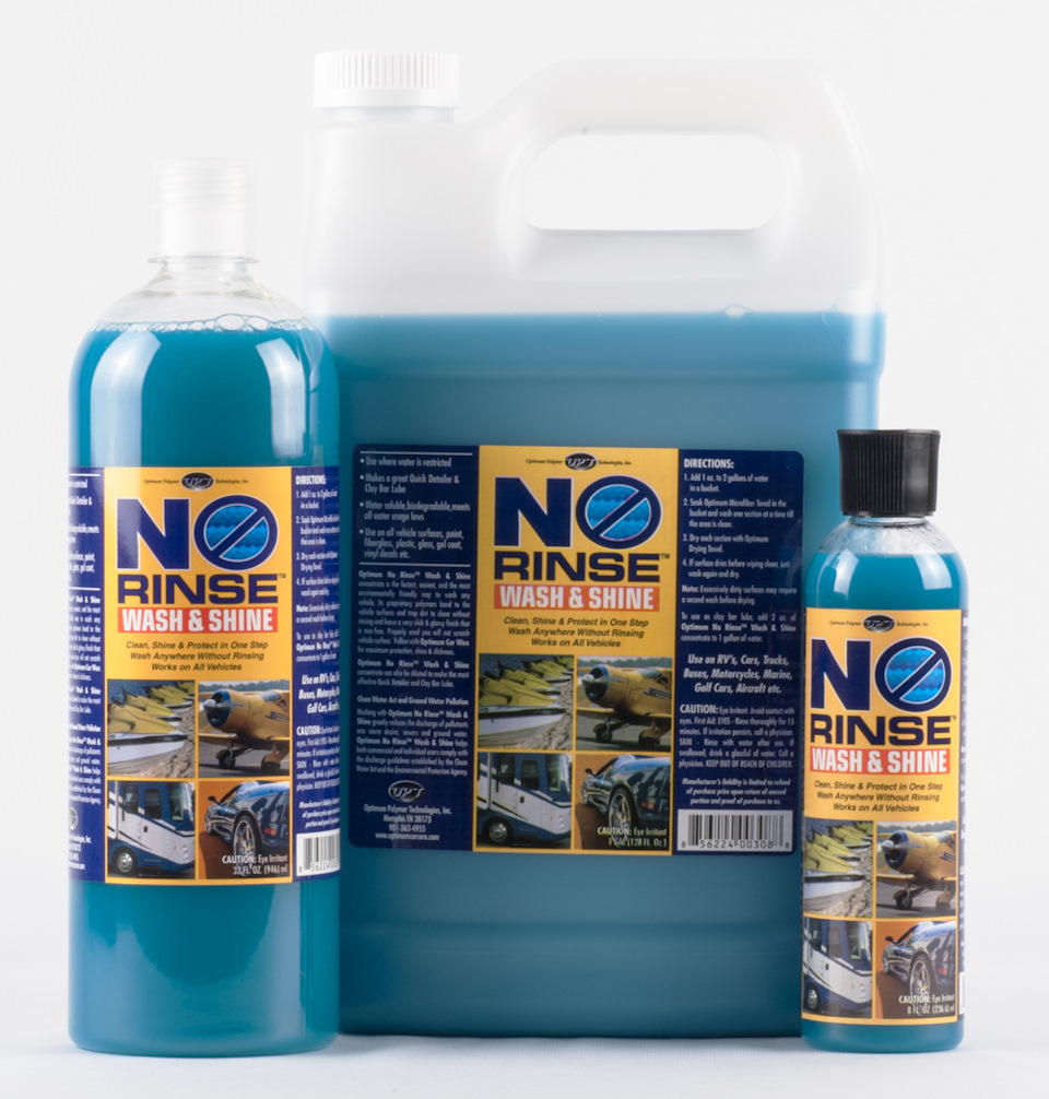

Этап первый: мойка кузова.
Для мойки я использую шампунь Optimum No Rinse Wash&Shine
Это очень интересный и многофункциональный продукт, в концентрации 1:236 он выполняет функции состава для первичной- бесконтактной мойки, используется для ручной мойки без ополаскивания, применяется для регулярного ухода за салоном, химчистки салона при помощи торнадора или парогенератора, протирки стёкол, удаления пасты при полировке и мойке полировальных кругов. Так же он используется в качестве лубриканта для облегчения скольжения глины или скраба по поверхности ЛКП, в этом случае разводим 60 мл концентрата на 3,8л воды. Состав не содержит щелочей, приятно пахнет и очень бережно очищает любые поверхности. Для бережной ручной мойки я ещё использую два ведра с сеткой на дне для отсекания песка от моющего состава.
Почему два? В одном ведре у меня вода, во втором моющий состав и после снятия грязи с поверхности губкой, я сначала ополаскиваю её в чистой воде, а потом в ведре с шампунем. Это позволяет продлить срок службы моющего состава и повысить безопасность и качество выполняемых работ.
