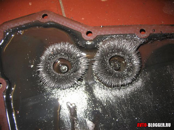

"… Если есть металлические частицы, блуждающие под давлением, да по несколько кругов в минуту, знай — отсосать их можно только щупом…"

Даже если выдавить в масло притирочной пасты для клапанов в масло, то ничего не будет. Все очень быстро в фильтре останется.
Какие нах металлические частицы?!))) Фильтр для чего?! Если бы они там носились, то при первой заводке вкладышам пи…ц бы наступил! Специалисты б…ь!
Вы когда нибудь поддон акпп снимали? А магнитные пробки поддона видели? там стоят магниты специально для улавливания мет стружки, хотя и фильтр конечно же в акпп стоит и в двигателе.
Прежде чем писать изучте матчасть сами.
весь вопрос что они магнитят…износ колец или износ вкладышей или распредвалов или колен вала? остальное вроде алюминий и он не магнитится)
Вообщем то всему из перечисленного в масле лучше не присутствовать. Для этого они и стоят.
это то все понятно…просто в двигателе в любом рано или поздно она появится, это называется естественным износом на больших пробегах и если до 100 тыс км то конструктивным просчетом или браком.
