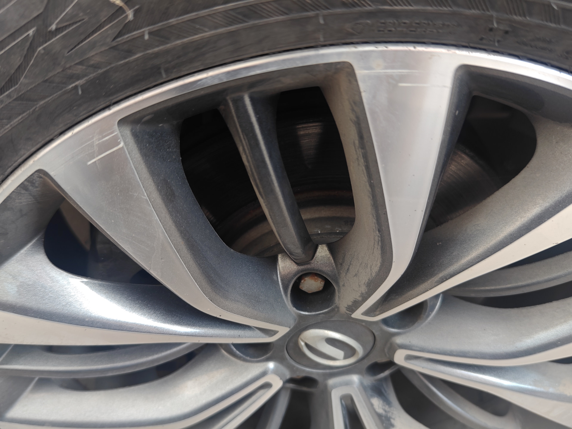

Ниже фото конкретно по моим дискам, на шинке осенью при снятии /установке резины лапкой видимо испортили диски, и такого плана на всех дисках ямки

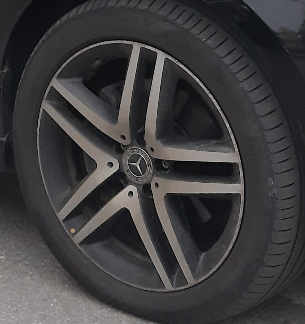

Здравствуйте. Подскажите, как с этим быть, можно ли восстановить? 19 размер, мерседес.

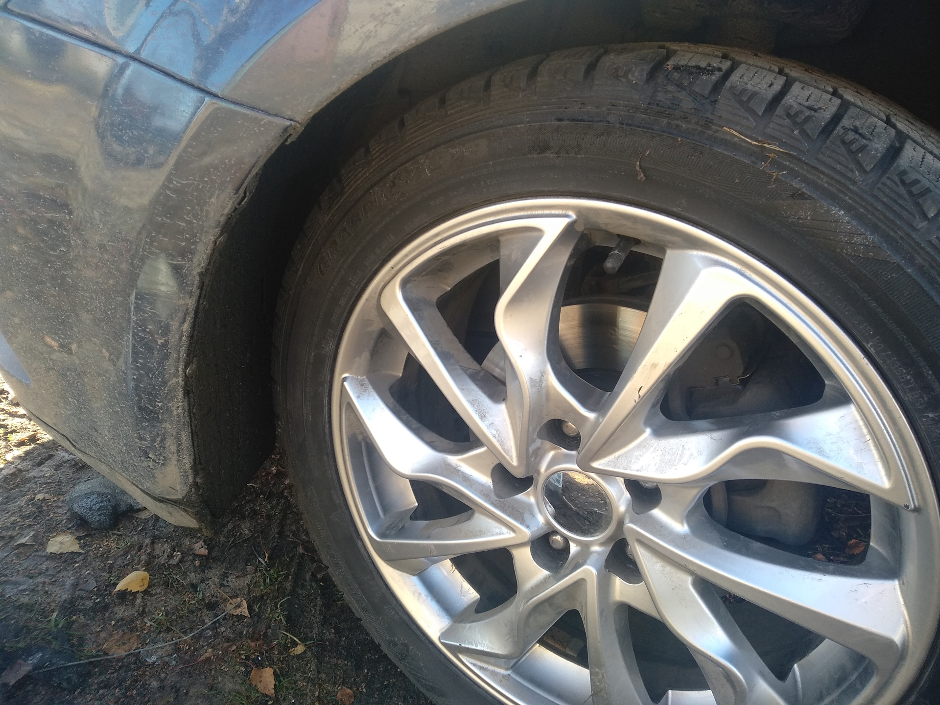

Здравствуйте. Скажите пожалуйста, возможно ли отпескоструить вот такой диск и потом покрасить его в чёрный глянец?
Добрый день! Да, по стоимости от 8 000 до 13 000 в зависимости от диаметра дисков.

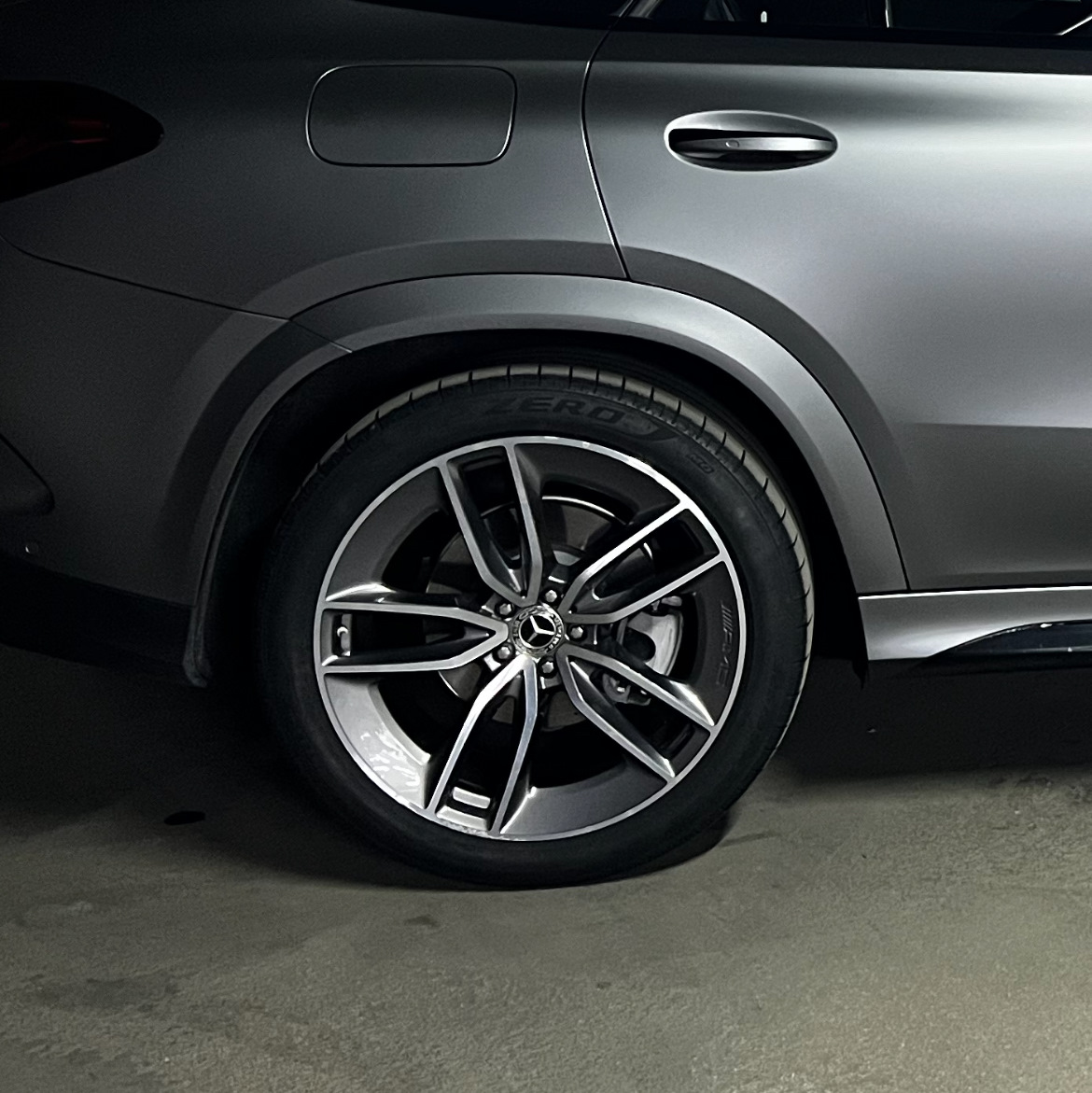

Интересно очень услышать тут и просчитать 21 диск весь на круг ? Сколько, до состояния нового я понимаю с разбором ?
Стоимость восстановления составит: 6000 рублей сбор/разбор, 9000 рублей покраска центра, 9000 рублей покраска бочки, 10 000 рублей проточка. Общая стоимость составит 34 000 рублей за комплект. Важный момент-обод диска должен быть идеально ровный, чтобы при проточке не снять слишком большой слой металла. Если есть нарушение геометрии-стоимость составит 2 400 рублей за диск.
Естественно на фото есть и видны задиры по краю ( ободу ) как это восстанавливается ? Вы разбираете диск ? Не спускает ли он воздух через месяц ?
Диск обязательно разбирается, по другому сделать не возможно. По задирам-судя по фото критичные задиры, где возможно потребуется наплавка порядка 7-10 сантиметров. Восстановить будет стоимость 2 500 рублей, но нужно смотреть глубину задиров. Если они не глубокие-наварка не потребуется.

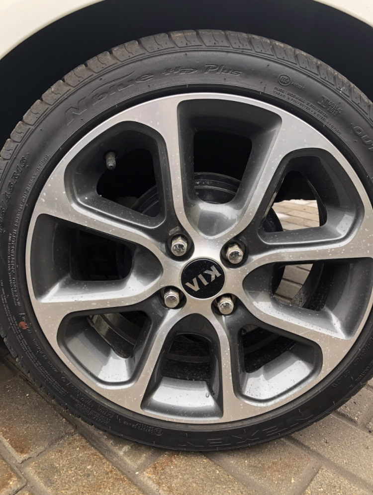

Локально места бордюрки не устраняются?
В остальном диски без дефектов уже 5й год!
К сожалению устранить дефекты локально, особенно на алмазной шлифовке, не представляется возможным.
