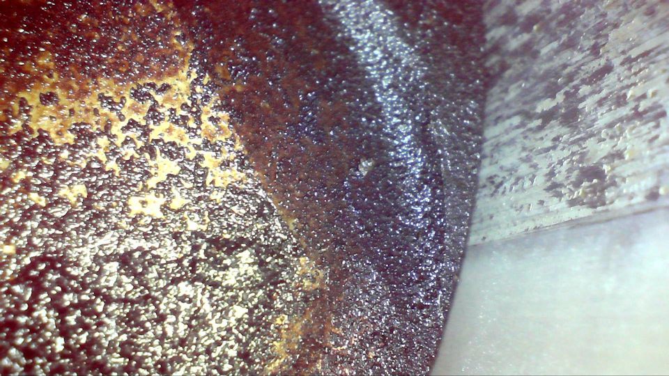

Чтобы не стать лохом, для этого и приобретается эндоскоп с хорошим разрешением камеры для лучшей детализации. Есть выражение "вскрытие покажет", но этот вариант не бесплатный и бывает не обратимый, к примеру с тем же катализатором.
Это фото 2 катализаторов сделано с одной машины, пробег за 200тыс.км. А Вам в автосервисе скажут, давно надо было уже удалить при 150 тыс.км. И вы на это поведётесь. Зачастую так и бывает.
