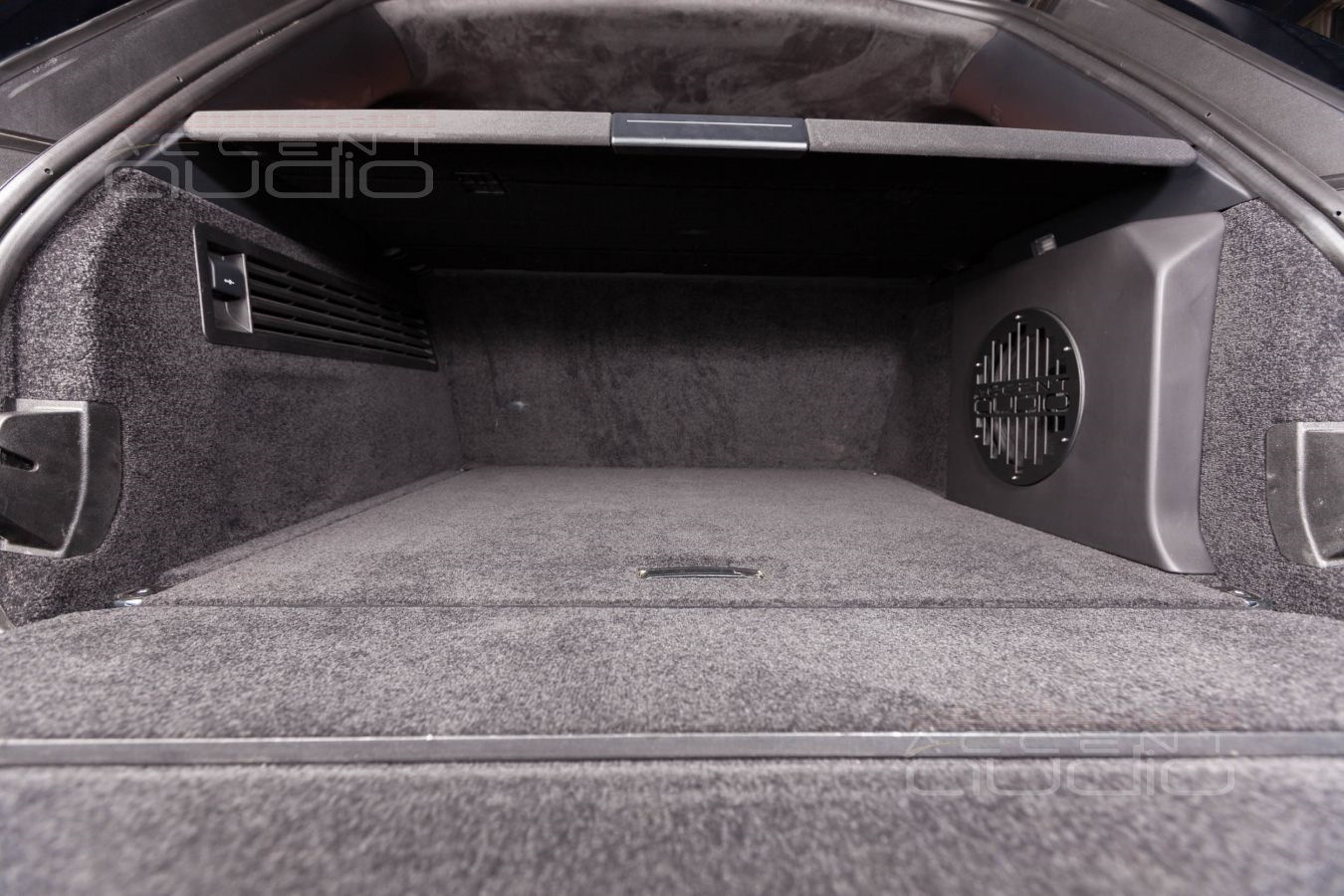

Сабвуфер-стелс c динамиком Dego 10 специально для Range Rover Vogue
Корпус, созданный на 90% из дерева, аккуратно интегрирован в правую нишу багажника, имеет объем в 19 литров (как раз, то, что требует производитель для Dego 10) и непременно комплектуется инструкцией по демонтажу – на случай необходимости обслуживания двух электронных блоков, которые находятся за ним.
Интеграция выполнена так, что никакие детали автомобиля не пострадали и всё можно вернуть в исходное состояние.

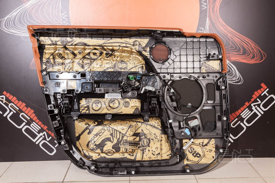

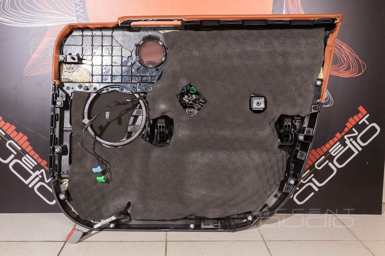

Установка мидбасовых динамиков BRAX Matrix ML6P в RangeRover Vogue и аудиоподготовка дверей
Шумоизоляция\аудиоподготовка дверей выполнена стандартно: 2 слоя STPGold на внешний металл дверей, слой STPGold на раму, такой-же материал на пластик обшивок и мягкий, теплоизолирующий слой Biplast на те же обшивки.
Надо признать, что установочная глубина динамиков BRAX почти критична для дверей RangeRover, умещаются с зазорами в пару миллиметров.

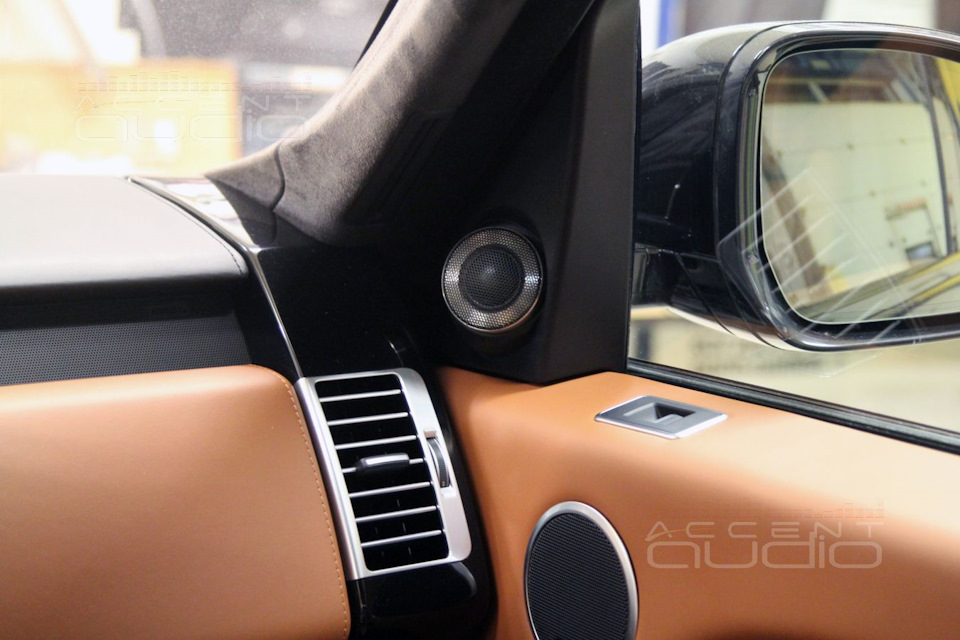

Установка твитеров Brax Matrix ML1 в RangeRover штатно !
С роскошными Brax Matrix ML1 танцы продолжались целый рабочий день…
Ну не умещаются крупные немецкие Hi-End пищалки в заводские места Vogue. Ни по глубине ни по диаметру. Ко всему нам нужно установить излучатели так, чтобы в будущем можно было их снять и вернуть всё штатно как было.
Решение все же было найдено.
— Пожалуйста, посмотрите фото, мы всё же уместили пищалочки в штатное место без прорезания пластика, это прикидка, проставочные колечки будут другой формы.
— Да, отлично, оставьте так.
— Нет нет, нужно совместить фланцы заводской и новый, а потом детали покрасим под черный лак или в кожу затянем.
— Да оставьте как есть, может быстрее получится машину отдать.
— При ближайшем рассмотрении видно, что детали из пластика, а у вас тут все роскошно, можем обтянуть альканатрой, как у вас на потолке или коричневой кожей или гладкой черной, есть еще мысль усадить корпуса пищалок во внутрь фланца проставки
— Да оставьте так, мне реально нравиться.
Главное: новые твитеры имеют прекрасный разворот на слушателя. Для нас это решающий фактор, а цвет и текстура проставочных колечек – личное дело каждого.
