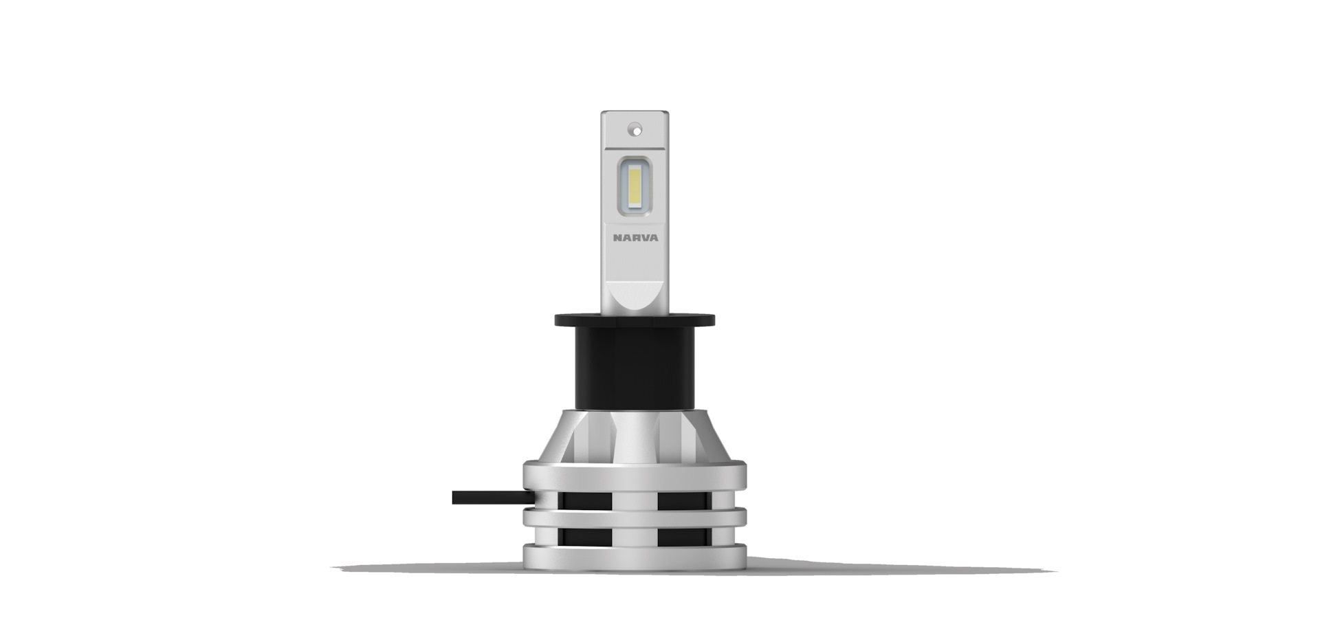

Компактная конструкция, увеличенная яркость, технология двойного рассеивания тепла, совместимость с напряжением 12/24В, а также наилучшее соотношение цены и качества – характеристики, которые действительно интригуют. Кстати, по сравнению с первым поколением, новая линейка светодиодных ламп имеет расширенный вариативный ряд. Так, водителям доступны лампы следующих типов: H1, H3, H4, H7, H11, HB3/HB4, HIR2, а также универсальные лампы для противотуманных фар H8/H11/H16.
Когда размер имеет значение

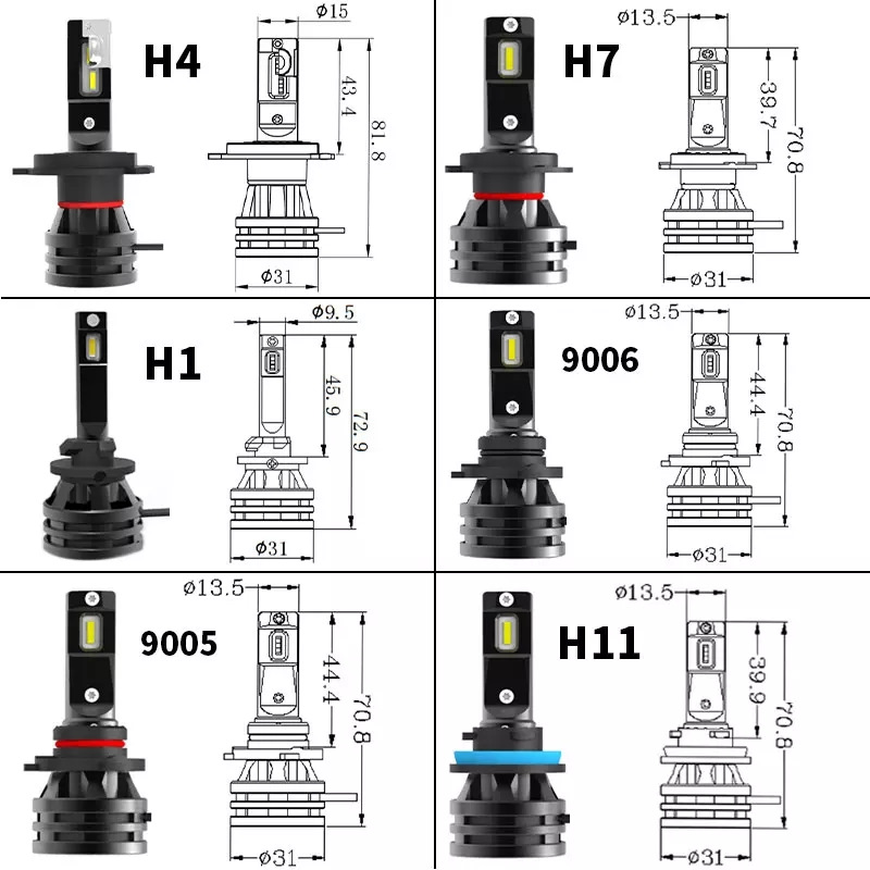

У подавляющего большинства представленных на рынке светодиодных ламп головного света блок управления является отдельным от лампы элементом и часто становится «камнем преткновения», который не позволяет установить лампы в фары компактных размеров, так как попросту туда не помещается. Неоспоримым преимуществом светодиодных ламп NARVA Range Performance LED является их усовершенствованная конструкция. Все компоненты светодиодных ламп: непосредственно диодные источники света, интегрированные электронные блоки управления, которые осуществляют контроль над светодиодами, а также система охлаждения теперь находятся в компактном корпусе. И да, когда мы говорим о компактном корпусе, это буквально значит, что по своим размерам новые лампы являются одними из самых компактных (а может и самыми компактными) светодиодными источниками света на рынке. Данное решение позволяет установить лампы даже в те фары, которые отличаются компактными размерами. Установка светодиодных ламп в фары теперь практически ничем не отличается от установки галогенных источников света и производится буквально в четыре приёма: устанавливаем лампу в посадочное место, защёлкиваем фиксирующую проволоку, подключаем разъём питания, закрываем пыльник фары, — готово!
Совместимость с легковым и грузовым транспортом
Автомобильные лампы NARVA Range Performance LED совместимы с напряжениями бортовых сетей как легкового (12В), так и коммерческого (24В) транспорта. Широкая электрическая совместимость помогает охватить большинство типов транспортных средств, а также нивелирует негативное воздействие на лампы и драйвера возможных скачков напряжения бортовой сети автомобилей.
Оптимизированная система охлаждения
Разрабатывая лампы нового поколения, инженеры кардинально изменили принцип отвода тепла от источников света. Новые лампы совмещают в себе как активную, так и пассивную технологии охлаждения. Активный встроенный вентилятор работает в паре с пассивным алюминиевым радиатором, что позволяет отводить тепло от светоизлучающих диодов и эффективно рассеивать его даже в самых компактных фарах. Если же перегрева лампы избежать не удаётся, драйвер постоянного тока автоматически снижает яркость диодов, таким образом оберегая их от быстрой деградации. Гарантированный срок службы светодиодных ламп NARVA Range Performance LED составляет 1500 часов.

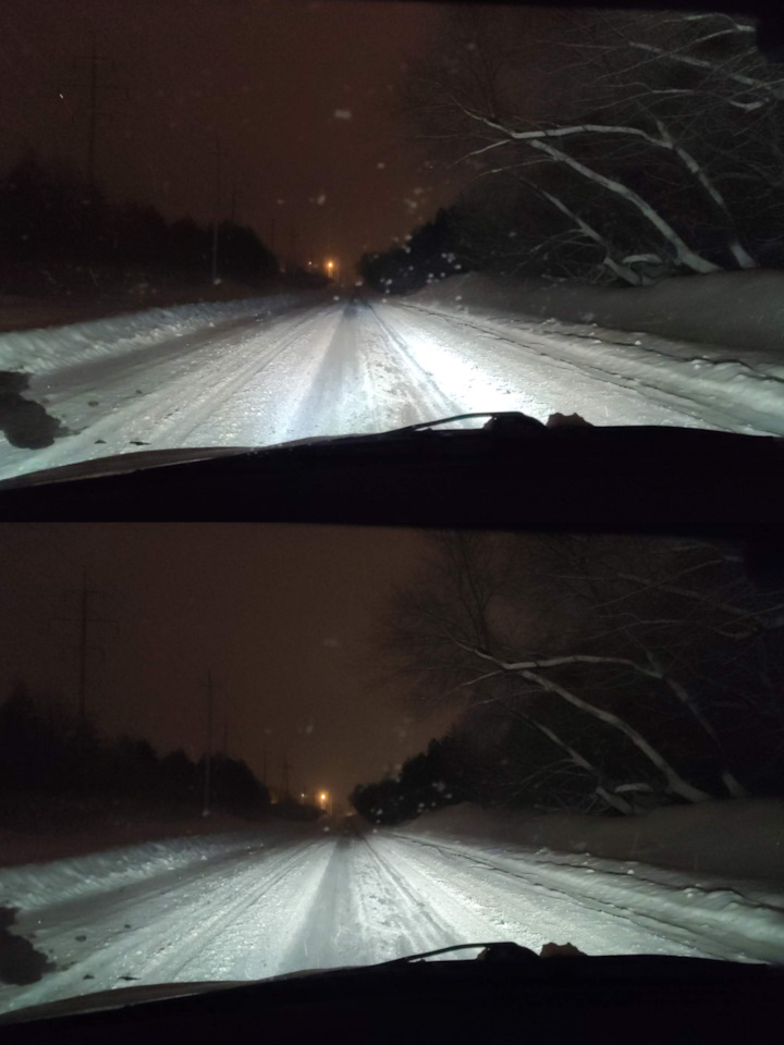

Пробовал такие лампы NARVA "Range Performance LED", H11 в ближний свет Toyota, яркость и четкая СТГ понравились, но к сожалению прослужили меньше года (10месяцев). Одна из ламп стала моргать. Почитал отзывы, оказалось проблема довольно частая с этими лампами, хотя от NARVA ожидаешь лучшего качества и долговечности, бывшие китайские дешовые лампы прослужили вдвое дольше. Покупал через Ozone, было написано год гарантии, но в Ozone сказали забудь про гарантию 1 год)
Добрый день. Подскажите, пожалуйста, лампы H1, H3, H4, H7, H11, HB3/HB4, HIR2 по габаритам одинаковы (высота, диамерт), отличие в пластиковом кольце и разъёме под тип лампы? Оденется ли пластиковое кольцо от Н7 на HIR2?

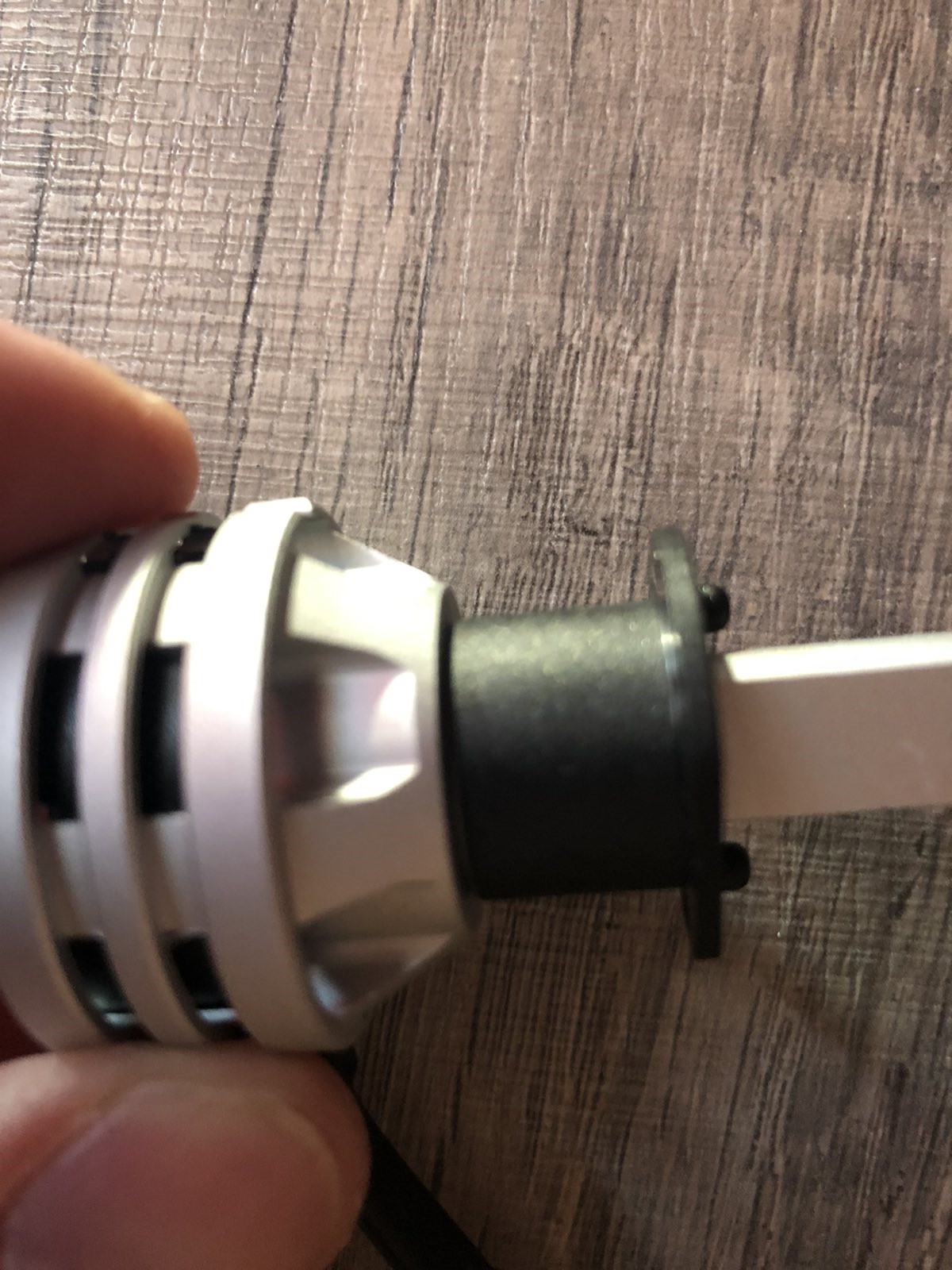

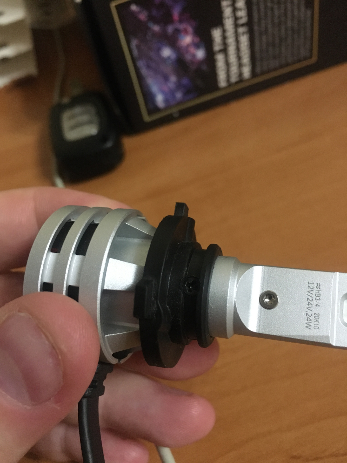

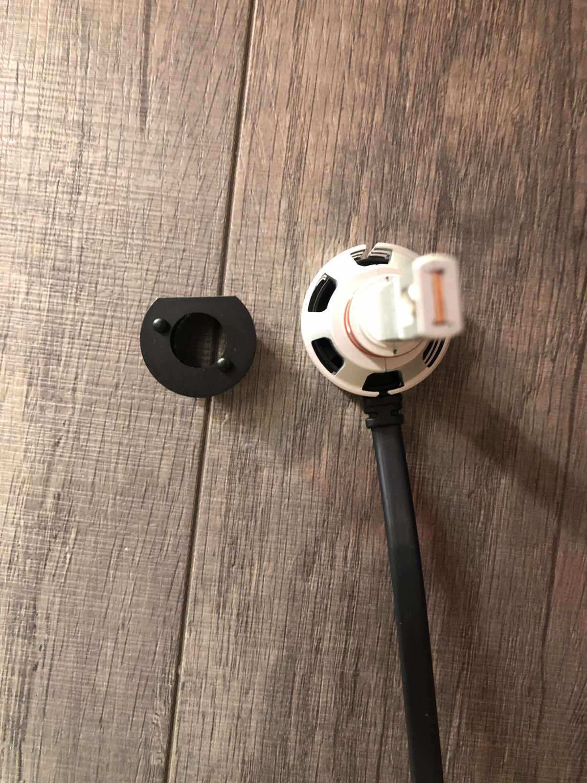

Подскажите как их можно зафиксировать? Болтаються в разъёме, автомобиль хенде ай 30 второго поколения, линза
Здравствуйте, фиксирующий фланец светодиодных ламп имеет такие же размеры как и у галогенных источников света, странно, что лампа болтается после фиксации. Возможно я спрошу очевидную вещь, но вы точно правильно расположили лампы в посадочных местах и зафиксировали их?
Точно, она просто прокручивается по кругу и всё…

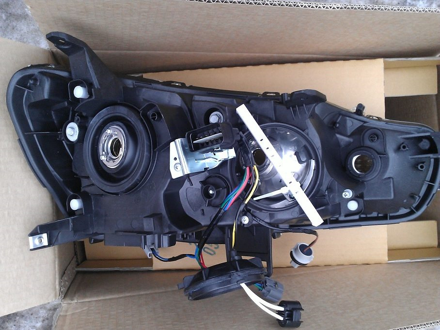

Подскажите, лампы какого типа (цоколь) используются в ваших фарах и каким образом фиксируется лампа в посадочном месте?
лампа H4, с завода фиксируется через фишку контактную, которая вставляется в лампочку и с прокруткой по часовой стрелке, фиксируется
В вашем случае фиксация светодиодной лампы должна производится при помощи соеднительных колец. Для ламп Narva мы не выпускаем такие кольца. Продавец должен был вам об этом сказать. Если не найдёте подходящие кольца сторонних производителей — рекомендую вернуть лампы продавцу.
А не подскажите как выглядят эти соединительные кольца ?
по ссылке можно посмотреть видео соединительных колец для ламп Philips:

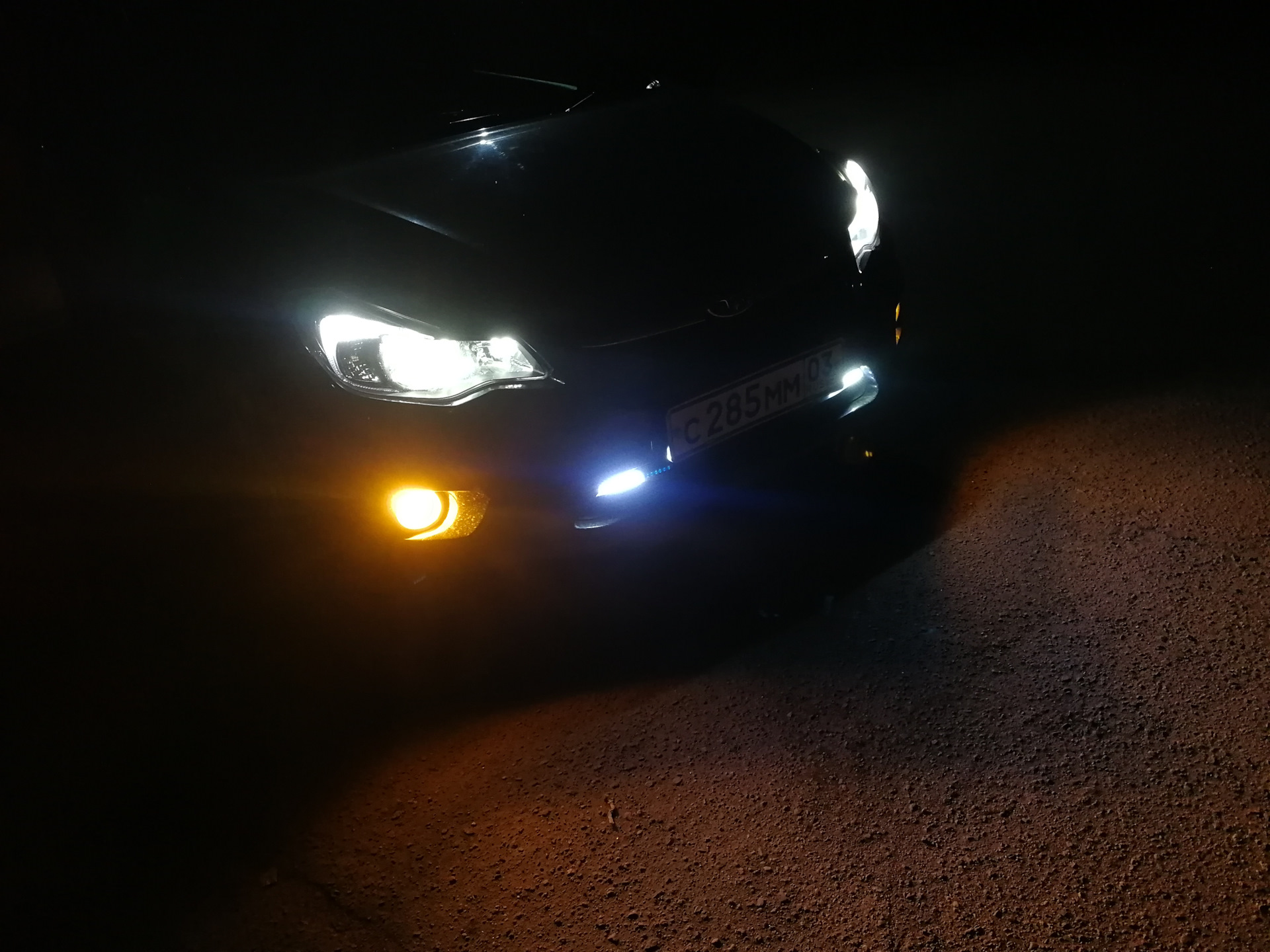

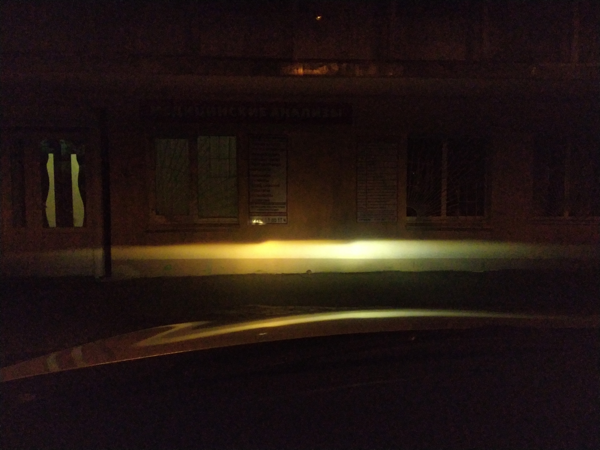

Светят действительно отлично, но с положением пришлось поиграть конечно
Подскажите нормально настроил, не будет слепить? Справа штатный галоген.
Здравствуйте, не думаю, что по фото кто-то сможет определить правильность настройки фар. Советую вам воспользоваться специальным прибором (фотометр-реглоскоп) на СТО.

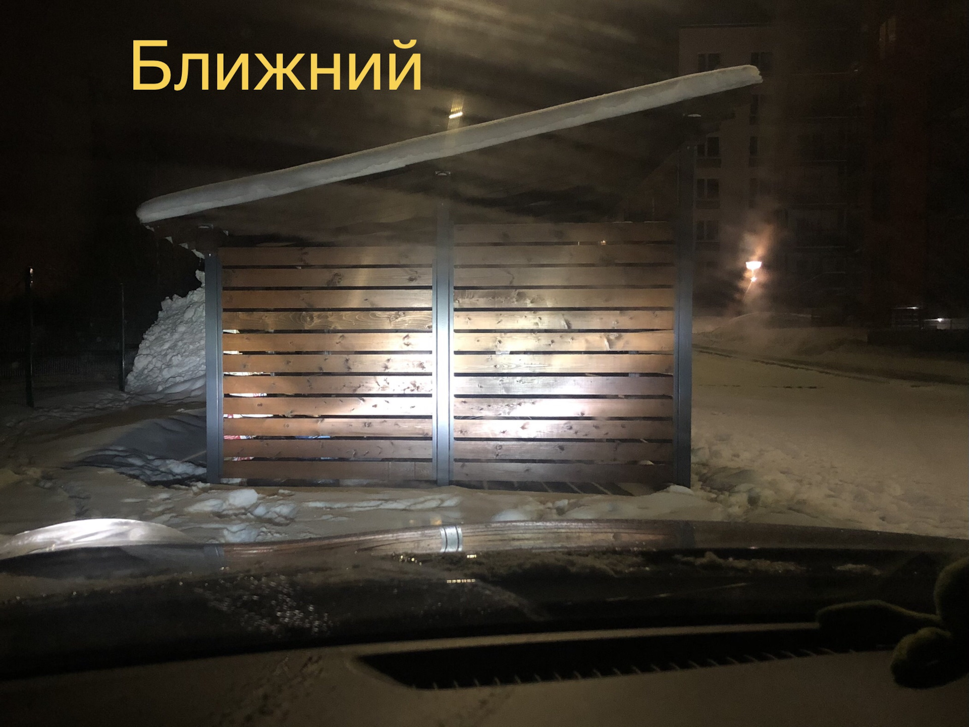

Фото с ближим
Какая прекрасная светотеневая граница, боже мой! В лобаш кирпич еще не залетал?
Видимо залетел раз молчит… Ужас!
goreg
Фото с ближим
Вы лампу кверхногами поставили.
По другому вроде не лезет. Да и уже все равно тк снял их и выкинул. Помимо кривого света был ещё ужасный гул от вентиляторов охлаждения. Долго не мог понять откуда звук. Шумка конечно в жуке говно от слова совсем, но лампы ещё хуже. Не экономьте на себе!
Я когда первый раз ставил так же лоханулся, надо ставить проводом вверх и потом поворачивать на 180 что бы провод внизу оказался, там типа пазика есть он только на этот угол дает повернуть.

Поставил лампы NARVA H4 Range Performance LED в Nissan Juke. Лампы стоят правильно. Сначала закрепил пластмаску в патроне, затем одел пыльник и вкрутил лампу вставив в пазы до упора. Лампа в фаре стоит вертикально.
Светят куда угодно только не на дорогу. Выброшенные деньги не берите это Г.
Здравствуйте, вы не пробовали ещё раз перепроверить правильность установки? Такая картина как на фото в 99% случаев кроется в установке ламп. Сейчас у вас свет ламп не попадает в фокус отражателя. К нам неоднократно обращались клиенты, с похожими проблемами, а после перепроверки/повторной установки, свет ламп приходил в норму.

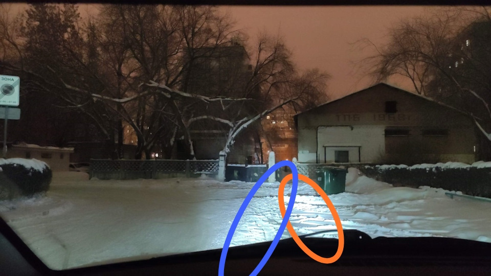

www.drive2.ru/l/579499528638431234/
Здравствуйте, прочитав ваш пост у меня сразу возник вопрос: Насколько я понял из текста и фото (по фото создаётся впечатление, что светит только 1 диодная лампа) лампы вы в фаре не настраивали? Для создания правильных диаграм светораспределения диодные лампы Narva должны располагаться в фаре строго вертикально, в таком случае источники света излучают свет строго вправо и влево. Для того, чтобы отрегулировать лампы в фаре ничего "колхозить" не нужно. После того как фиксирующий фланец (черное кольцо) закрепляется в фаре в него вставляется лампа до упора, после чего её необходимо с небольшим усилием провернуть, чтобы она располагалась строго вертикально. Если этого не сделать, излучаемый свет не будет фокусироваться отражателем на дорогу. Также если фары дальнего света вашего автомобиля имеют собственные регулировочные болты, свет фар также необходимо отрегулировать с их помощью.
1. Светят на фото 2 лампы
2. Настроить их не реально, цоколь H1 имеет вырез в отражателе вертикальный. Лампа вращается максимум на 5 градусов, но это ничего особо не меняет.
3. Лампы стоят вертикально, иначе их не реально поставить.
4. Фары дальнего света не имеют регулировочных болтов.
Итог, данные лампы не подходят для Весты.
На фото выделил, куда и как светят лампы.

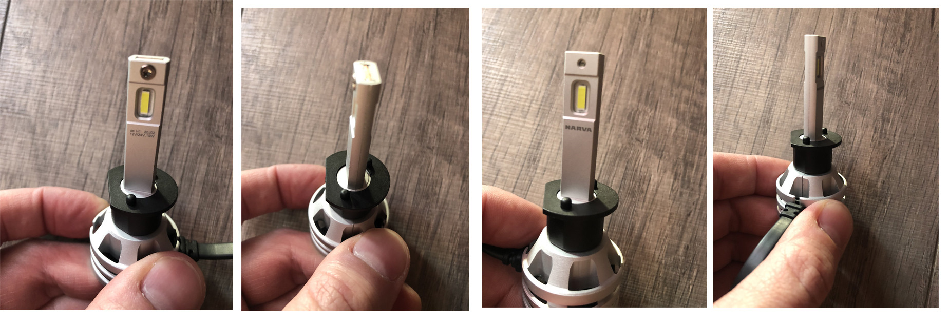

Здравствуйте, вы заблуждаетесь.
Как раз описанная вами проблема в 99% случаев кроется в неправильной установке ламп, когда их свет не попадает в фокус фары. Для наглядности прикрепляю несколько фото.
1. фиксирующий фланей и лампа.
2. неправильная установка лампы. Фланец должен быть надет до упора.
3. Правильная установка лампы.
4. Лампа может проворачиваться во фланце на 360 градусов. Именно поэтому очень важно проследить, чтобы лампы были установлены в фаре строго вертикально.

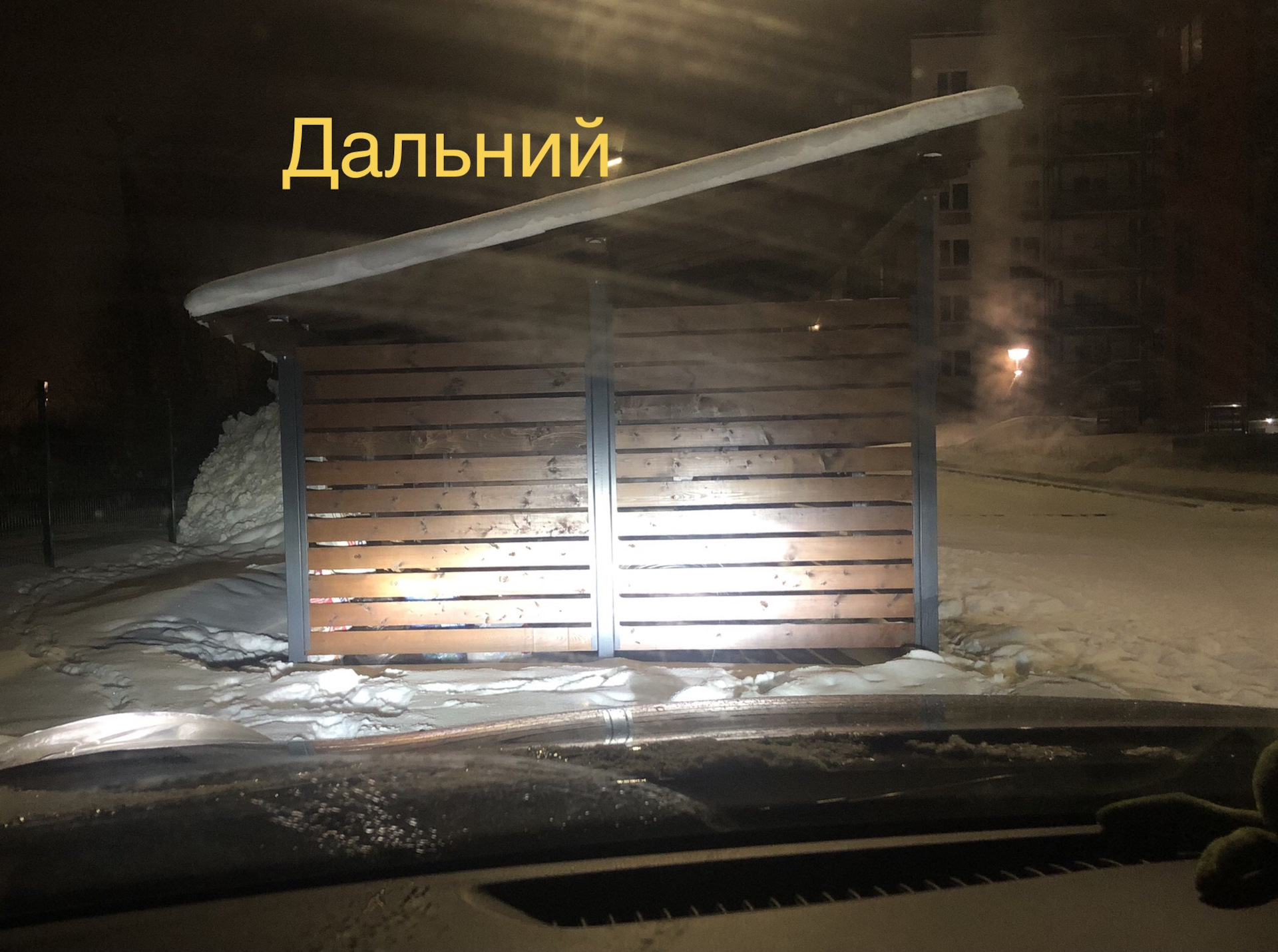

Думаете это дальний свет?
Угадайте, где тут ближний с дальним и просто ближний?

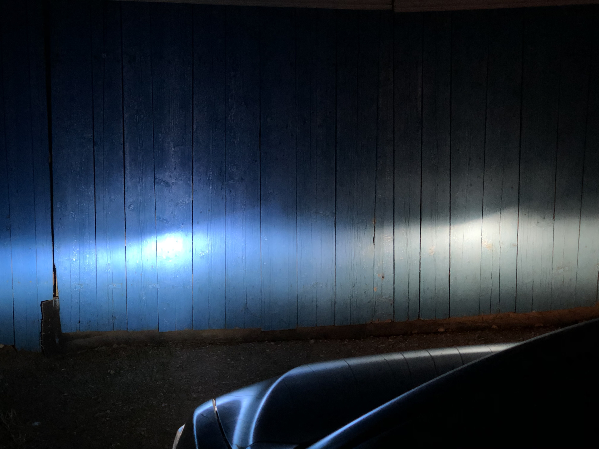

Привет туристам . купил недавно эти чудо лампы на h11 6500, давно хотел попробовать. Поставил на crv 2014 в линзы ближнего. Смотреть не возможно на них, но встречка не моргает. Вид шикарный, но на мокром асфальте я их не увидел . поставил штатный галоген белый, , лучше в 100 раз. Диоды засуну в туманки, что б дольше не лазить с заменами лампочек. На МКАД только немцы и лексусы с нормальными диодами, матрицами и лазорными фарами. А всё остальное самовставное, ерунда. Не тратьте деньги и не утешайте себя красивым видом. Скажу и за ксенон бывший на циве 8 . Ставил h73500, песня с мокрым асфальтом была как и с диодами

Решил попробовать данные лампы, знал что ожидать за 1800 особо нечего, светят вроде не плохо, но гул которые они издают — это полный п…
Любопытно, что одна громче, другая тише, но не критично.

Сколько ширина теплоотводящей площадки в лампе h1 . Влезет она в би-ксеноновую линзу под ламау h1 ? Почему в лампе h1 меньше мощность ? Сколько они люменов ?
Lumileds

Купил hb3/4 для hb4 надо поставить черные кольца которые более толстые? И обязательно ли должна лампа стоять вертикально в фаре? Просто у меня она становится по диагонали.
Здравствуйте, все верно, для лампы HB4 нужно поменять уплотнительные резинки, которые поставляются в комплекте. Для формирования правильных диаграм светораспределения лампы должны быть расположены в фаре строго вертикально. Если лампы "встают" под углом, нужно немного провернуть лампу относительно фиксирующего фланца. Принцип корректировки вы можете посмотреть здесь (смотреть с 1:51):
Единственный момент, в случае с лампами NARVA, у них нет фиксирующих винтов, регулировку нужно проводить руками с небольшим усилием.
у led perfomance hb3/4 фиксация только в одном положении. который стягивает пластиковый фланец и лампу. нет способа фиксирования? или только делать еще одно отверстие в правильном положении в пластиков фланце.
Я завтра всё перепроверю и отпишусь.
Вот такая фиксация фланца и фары только одно положение
Здравствуйте, я перепроверил информацию, действительно в лампах данного типа не предусмотрена регулировка так как данные лампы всегда устанавливаются в одном положении. Возможно я задам очевидный вопрос, но вы точно вставляете лампу правильно и/или до конца проворачиваете лампу? Ситуация, когда лампа устанавливается под углом возможна когда усики фланца устанавливаются в несоответствующие отверстия в фаре.
устанавливаю все правильно. на лансер 10 все лампы фиксируются под углом hb3 и hb4. придется фланец повернуть на 45 градусов и сделать еще отверстие и зафиксировать тогда думаю будет ровно
