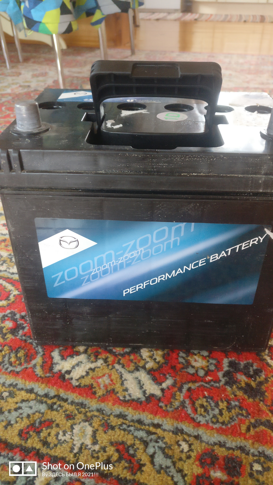

Какие же придурошные маркировки на аккумах, вот у меня на яуса выбито: Y01078 C и 19181595, они вообще ненормальные
вот верхняя крышка

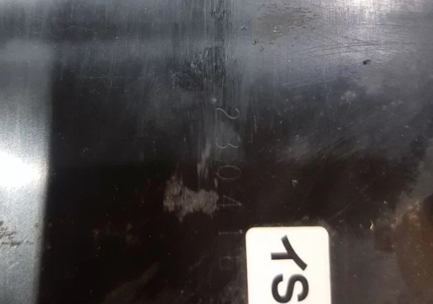

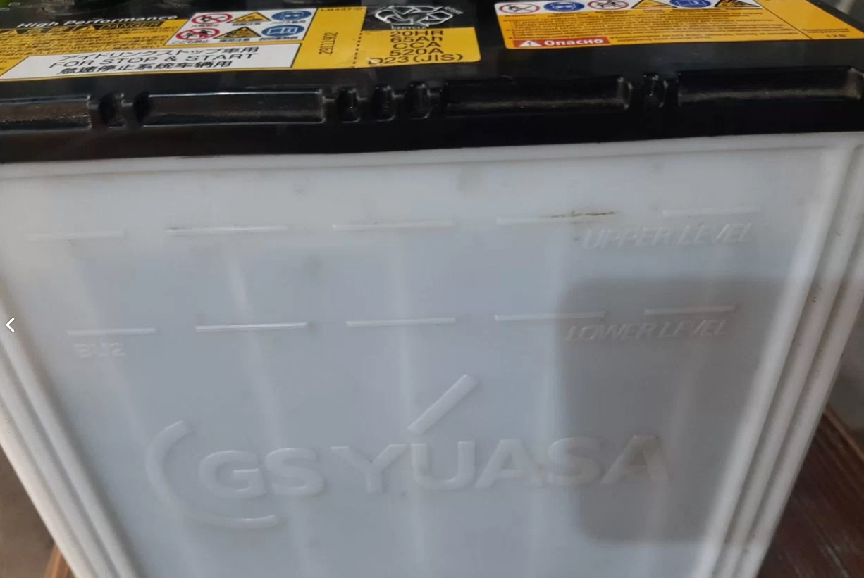

Подскажите как определить дату изготовления GS Yuasa в белом корпусе, на верхней крышке у него 230416
Гадать только пальцем в небо, но исходя из здравой логики, то 23 апреля 2016, но они там совсем не здравые.

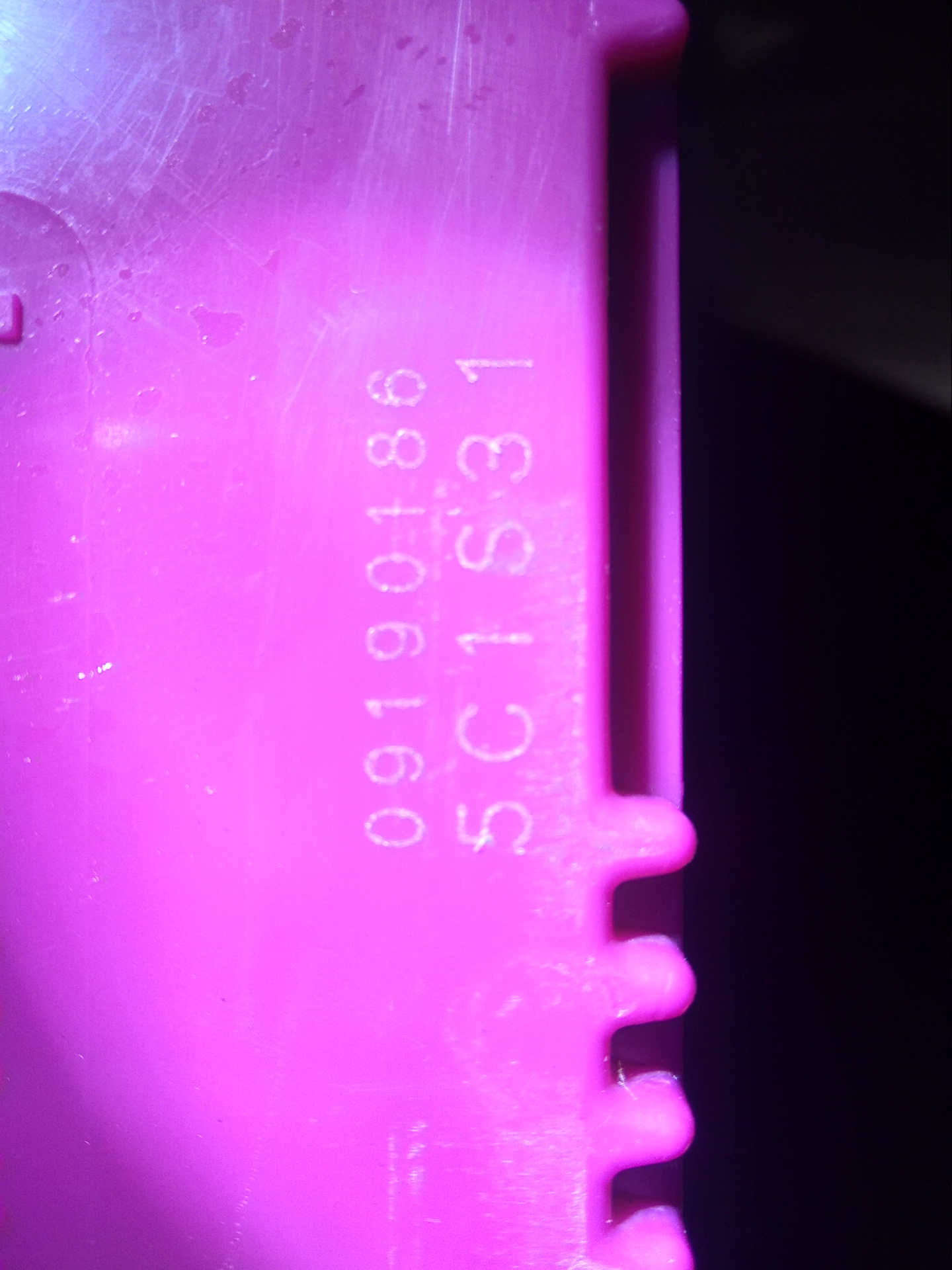

Здрасьте, не могу понять год изготовления, не подскажите?
приветствую
как определить на такой аккумуляторе yuasa
вот RC03AP

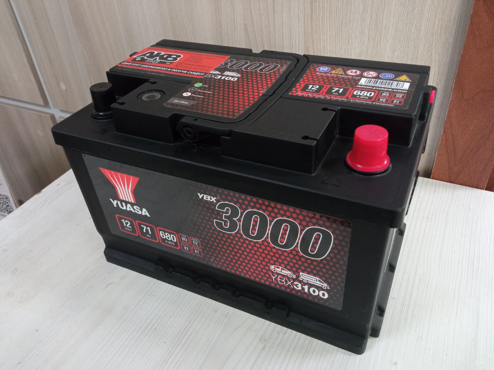

Здравствуйте, как можно узнать дату ybx5027
