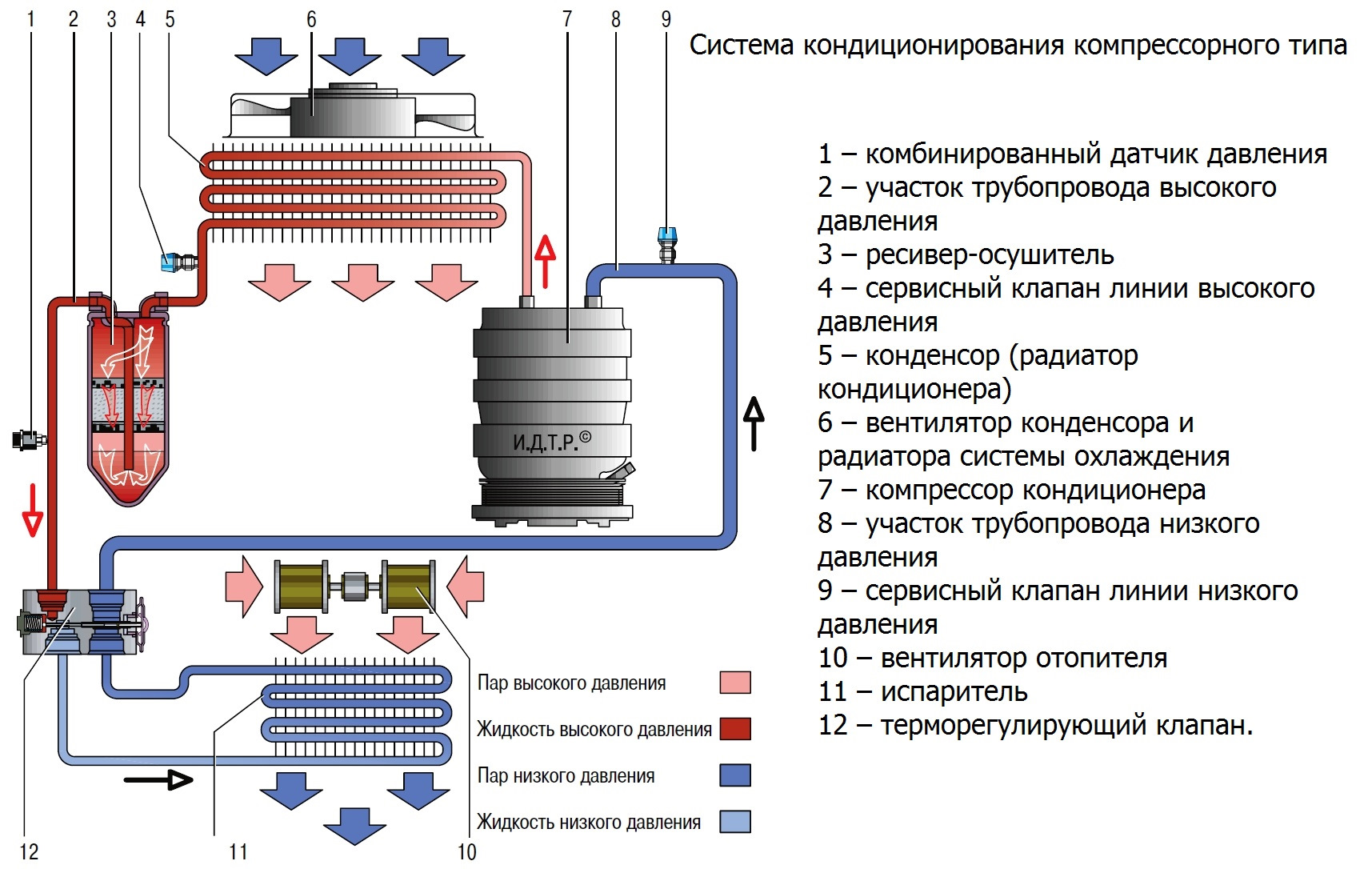

Клапан ТРВ (Терморегулирующий вентиль автокондиционера) — это скрытый от наших глаз важнейший элемент системы кондиционирования в автомобиле, без которого работа современного автомобильного кондиционера невозможна.
Клапан ТРВ устанавливается перед испарителем (эвапоратором), по мере необходимости он уменьшает или увеличивает проходное сечение магистрали, дозируя рабочую жидкость в испарителе.
Сжатый жидкий хладагент при проходе через клапан резко расширяется и принимает газообразное состояние, фактически происходит испарение — подобно огнетушителю, распыляющему жидкость.
При этом клапан способствует резкому уменьшению давления хладагента, что влечет за собой понижение его температуры, влага из воздуха конденсируется на испарителе, охлаждая его. Далее с помощью вентилятора воздух, проходящий через испаритель, охлаждается и попадает в салон автомобиля, гарантируя комфортную температуру воздуха.

Здравствуйте. Подскажите — Климат то морозит, то нет. Обычно при заводке авто морозит минут 10, потом начинает дуть теплым и прёт влажность в салон, иногда выключение/включение А/С помогает и климат снова холодит какое то время. Ошибок нет. Радиаторы промыты, система перезаправлена, вентиляторы исправно работают. Что может быть причиной такой работы климата?

Пробовал перезаправить, не помогло. Все твердят что якобы умер компрессор, но я не понимаю почему тогда он какое то время морозит?! Если бы умер, то вообще бы не морозил

Щас тоже борюсь с этой проблемой, это либо компрессор, трв. Если на компрессоре стоит управляющий клапан, то может и он. Я щас буду заказывать новый компрессор, потому что все уже поменял.
Вчера был у диагноста, приговорил управляющий клапан. Компрессор качает норм. Заказал клапан luzar
Мало информации. Причин несколько на самом деле.
1. Есть ли муфта электромагнитная?
2. Управляющий клапан механический или электронный?
3. Вы продавец комплектующих luzar?!
Муфты нет, компрессор постоянно вращается, управляется электронным клапаном. Нет не продавец) других вариантов просто не выдает в аналогах
Тогда вариантов два: компрессор и клапан. Если наверняка хотите знать, придется снять компрессор и слить с него масло. Наличие чего либо, кроме красителя (ядовито — зелёный), укажет на его износ и, как следствие — потерю производительности. Если масло чисто прозрачное, либо чистое и зелёное, 90% — клапан. 10 процентов оставляем на датчик температуры, давления, сбои в блоке управления и т.п. Но такая вероятность крайне маленькая

так не клапан нужно менять, сначала диагностика а потом ремонт . Для начала нужно измерить давление на низкой и высокой стороне

показалось странным, что в обратку продувается и проливается легко, думал мало ли, может электро… Давление сейчас 14 — 3 примерно…

Если разница давлений 1.5 — 2, то ТРВ скорее всего заклинил, компрессор тогда тоже работать долго не сможет.
На сколько мне известно, не регулируется.

Если холодный контур есть, то трв работает.
Но ещё нужно посмотреть разницу давлений.
