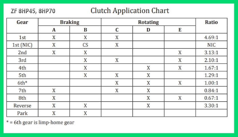

теперь — ВАЖНО понимать след принцип работы любой гидроАКПП.
В любой АКПП — есть несколько фрикционных пакетов (или пакетов и фрикц пар типа торм лент).
Для включения каждой передачи, включаются (замыкаются) — НЕСКОЛЬКО ФРИКЦИОННЫХ ПАКЕТОВ. а ДЛЯ ВКЛЮЧ СЛЕД ПЕРЕДАЧИ — НЕКОТОРЫЕ РАЗМЫКАЮТСЯ А НЕКОТОРЫЕ ДРУГИЕ СМЫКАЮТСЯ. а КАКИЕ ТО ОСТАЮТСЯ СОМКНУТЫМИ ИЛИ РАЗОМКНУТЫМИ. Схема работы пакетов — легко доступна в интеренете почти для каждой коробки.
Далее надо понимать — что если на определенной передаче например происходит явный пинок — скорее всего — неправильно смыкается или размыкается именно тот пакет который задействуется при таком включении! Поэтому -схема работы пакетов — есть в голове у КАЖДОГО МАСТЕРА АКПП!
И теперь — еще один ключевой принцип. Если при работе нужной передачи — или НЕ включается один из нужных пакетов, или ВКЛЮЧАЕТСЯ ЛИШНИЙ пакет — машина — НЕ ПОЕДЕТ! Обычно это называется "конфликт".
И еще раз проговорим. Если машина НЕ ЕДЕТ на какой либо передаче — возможно НЕ СРАБОТАЛ один из нужных пакетов или СРАБОТАЛ ЛИШНИЙ. Причины — пока не знаем. Например — лопнул поршень одного из пакетов или спекся один пакет и он будет постоянно включен.
Ход мыслей понятен?
Возвращаемся к задаче. Ошибок по электрике — нет, с маслом все норм. Но машина не едет. Возможная причина — ВКЛЮЧЕН ЛИШНИЙ ПАКЕТ или НЕ ВКЛЮЧЕН ОДИН ИЗ НУЖНЫХ ПАКЕТОВ.
Теперь берем схему работы пакетов для 8HP** Смотрите какие пакеты срабатывают на 1 передаче и какие на ЗХ. Ведь машина не едет ни вперед ни назад.
Итак смотрим. На 1 передаче срабатывают — пакеты A, B, C а на ЗХ — срабатывают — A, B, D.
Всего помним — пять пакетов — A, B, C, D, E
Если какой то из пакетов — постоянно замкнут, то КАКОЙ — чтобы и 1 передача не работала и ЗХ? — Правильно, пакет Е. ЛИБО — пакеты А или В постоянно разомкнуты.
Возможная причина — или механически заклинен один из пакетов или например заклинил соленоид соотв пакета. Это поймем только при разборке.
Такое в принципе — возможно при изменении температуры масла.
Также из возможных но редких причин. Как писалось выше — датчик оборотов — может быть рабочий но считывать некорректные данные с магнитного диска. Например по причине мех поломки. Также -на температуру может реагировать плата управления (нарушение контакта) когда при нагреве — контакт или восстанавливается или пропадает или нарушается несистемно.
Также на температуру может реагировать гидроблок и подклинивать клапан управления пакетом. И далее — по схеме — мы видим уже следствие.
В любом случае — внешние симптомы или ошибки — задают НАПРАВЛЕНИЕ — на что обратить внимание при разборке. Принципиальной задачи именно угадать точно — неисправную деталь — не ставится. При ремонте — разбирается вся коробка, все узлы и блоки и все проверяется и дефектуется.
Поэтому, к стати, частые вопросы в интернете типа — у меня пинается коробка на такой-то передаче. В чем конкретно причина? — это вопрос без ответа. Общий ответ — требуется разборка и дефектовка а конкретная причина будет понятна именно при осмотре.
В итоге в данном случае — одна из описанных проблем — подтвердилась.
А мораль сей басни такова. Главное в оценке состояния акпп — это НЕ считывание кодов неисправностей, а понимание принципов работы акпп
Любите ваши машины, чините правильно.

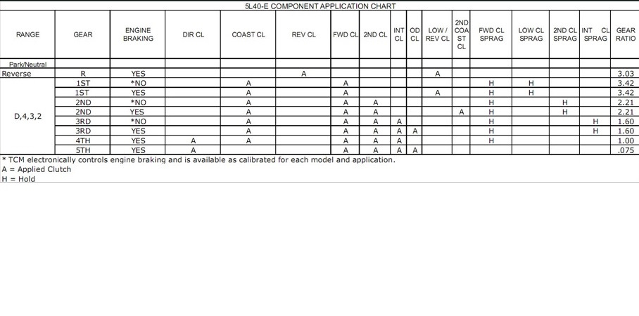

Вопрос, не могу найти схему работы пакетов Gm5l40 может быть у вас есть?
9 фрикционных пакетов и 4 обгонные муфты.
Спасибо

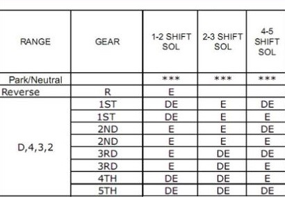

А как 3 соленоида управляют 9 пакетами?
У тебя кроме соленоидов, ещё и селектор сам поршнями перекрывает каналы в гидроплите :)
Селектор даёт команду больше он ничего не делал в режиме Д СЕЛЕКТОР Не двигается
Ну у тебя же 3 клапана, + 1 как бы шток от селектора КПП. Если всё "сложить" и получается вариация 9-ти передач. Пакетов.
В старых коробках — вообще не было соленоидов:) но по сути — да, 3 шифтовика управляют, остальное выполняет гидравлическая логика и гидравлич клапана.
Е -активен, DE — неактивен
