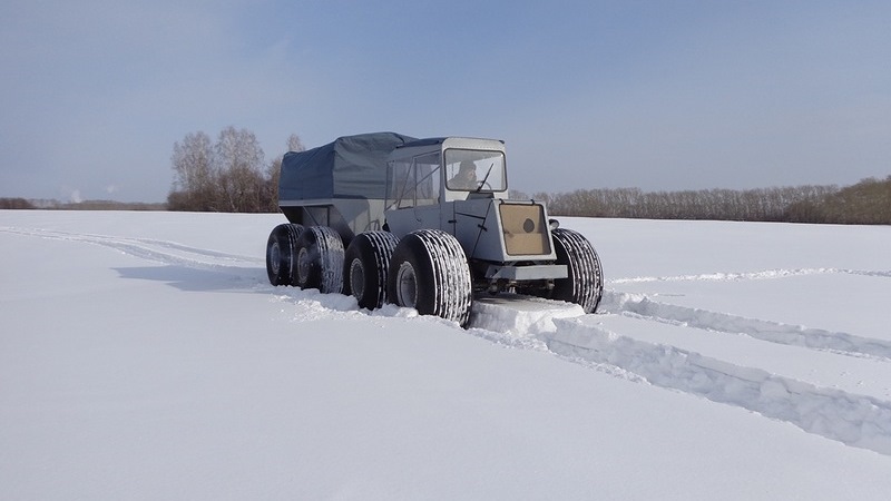

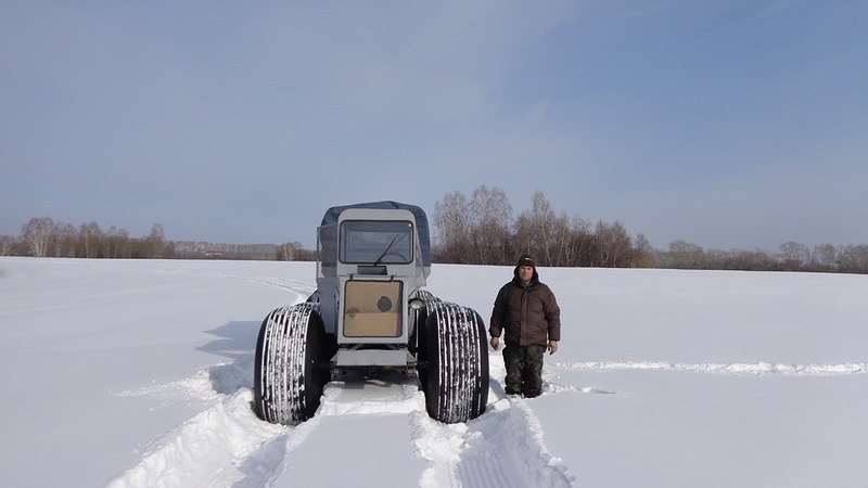

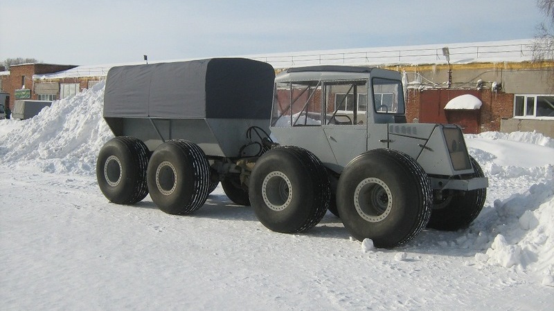

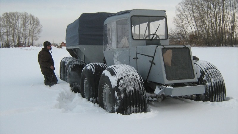

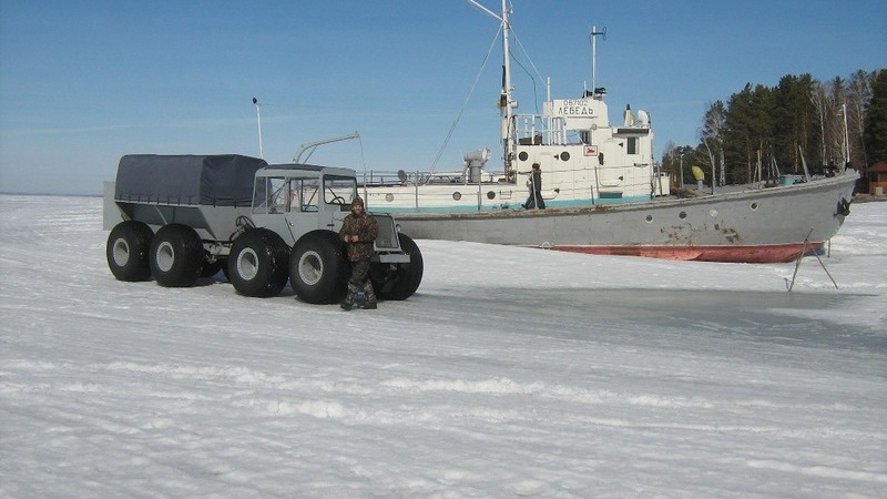

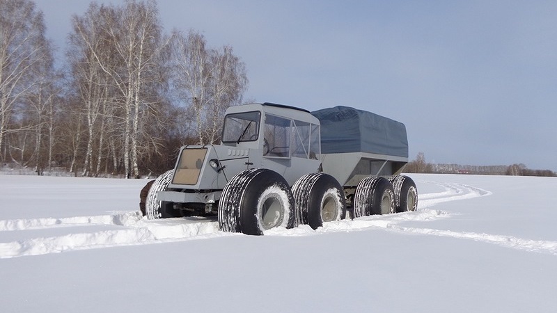

Сочлененный вездеход, плавающий снегоболотоход 8х8, спреди теплая дюралевая кабина, сзади тентованная грузовая платформа. Гидростатическое рулевое управление, двухступенчатая трансмиссия, безкамерные колеса 1300*600 Трэкол, отключаемый перед и зад. Грузоподъемность на болоте 500 кг, на твердых тонна. Скорость до 50 км/ч, минимальная 2 км/ч. Радиус поворота 10 метров.
Двигатель ВАЗ-21213 1,7 литра (Нива), карбюраторный, 4 МКПП жигулевский.
ТХ:
Колесная формула 8Х8, с возможностью 4х8, 8х4
Масса — около 2000 кг
Грузоподъемность — слабые грунты 500 кг, твердые -1000 кг
Габариты — 7,5*2,43*2,5 м(Д*Ш*В)
Радиус разворота — 10 м
Скорость — мин 2км/ч, макс 50 км/ч на воде 1 км/ч
Конструкция:
Двигатель- 1,7 литра карбюраторный ВАЗ-21213(Нива), переднемоторная компоновка
Охлаждение- жидкостное
Система питания- бензин АИ-93, емкость бака 107 литров(Газ-66)
МКПП -4х ступенчатая (Ваз-2103)
Сцепление- механическое, сухое, однодисковое с гидроприводом
Трансмиссия- механическая, двухскоростная
Мосты- неразрезные, ступичный привод

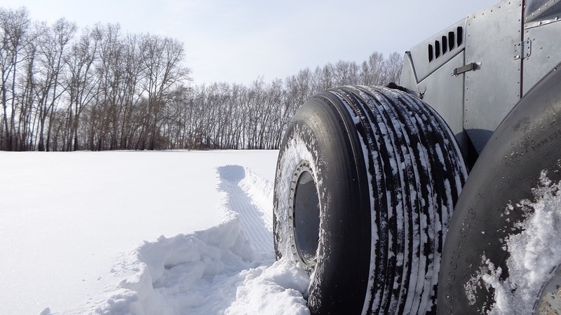

Колеса — Трэкол 1300*600 мм, безкамерные на двухстороннем бедлоке
Тормоза — барабанные, привод гидравлический
Подвеска — рессорная, полуэлиптические рессоры
Рама- сочлененная, лонжеронного типа
Кузов — дюралевый, на стальном каркасе, утепленный, с отопителем(печь ВАЗ21213), 2(3) посадочных места
Грузовой отсек — габариты 3х1,8*1,75 метра(ДхШхВ), тентованный, с задней погрузкой, возможность утепления+печь
Рулевое управление- гидростатическое

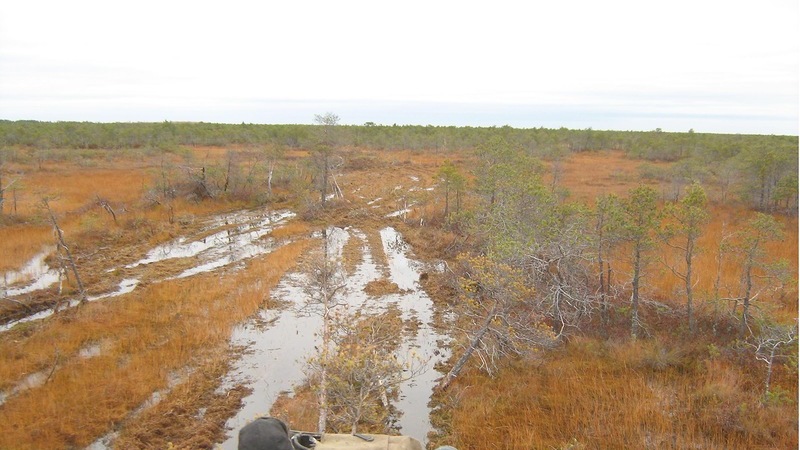

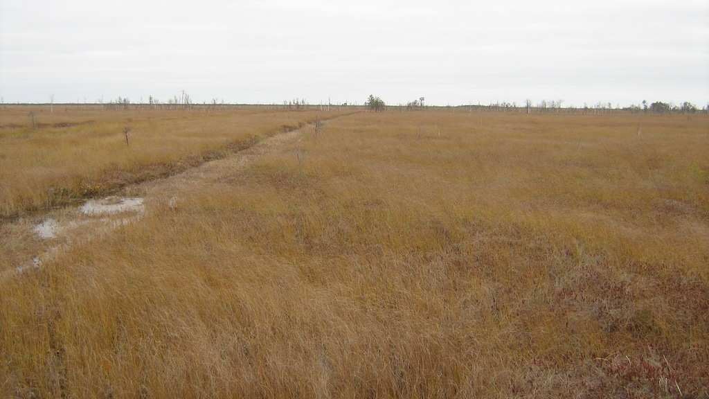

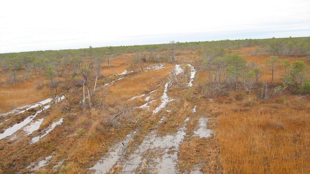

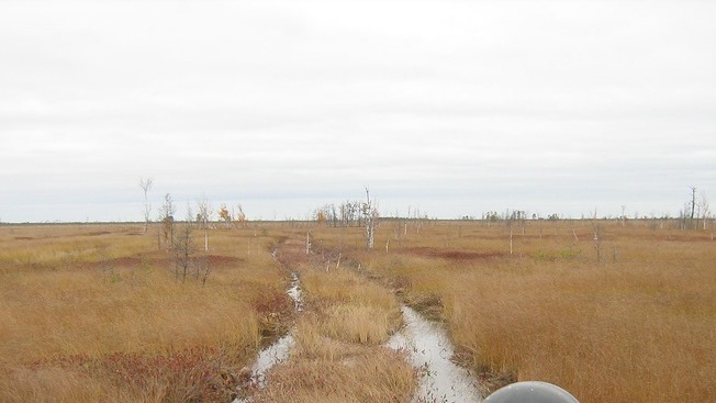

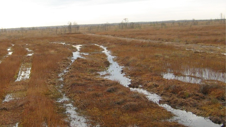

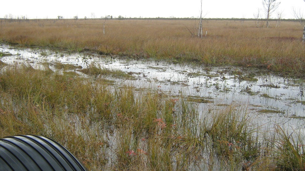

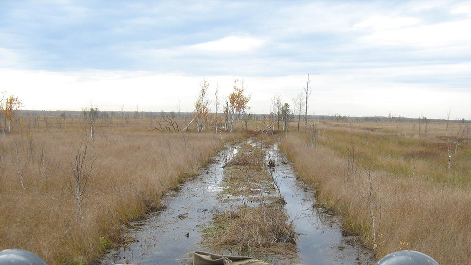

На фото, где болото- поездка на Васюганское болото. Испытания прошли успешно, пятьдесят километров чистого болота, от истока реки Щегарка до Белого озера, и обратно пятьдесят. Это не считая, что надо доехать до устья реки.

Ещё фотки с Васюганского болота
img-fotki.yandex.ru/get/9…0_a9346_686e17a8_XXXL.jpg
img-fotki.yandex.ru/get/9…0_a9347_dec95336_XXXL.jpg
img-fotki.yandex.ru/get/9…0_a934a_bba5f109_XXXL.jpg
img-fotki.yandex.ru/get/9…0_a934d_4235e15b_XXXL.jpg
img-fotki.yandex.ru/get/9…0_a9357_6f38948e_XXXL.jpg
img-fotki.yandex.ru/get/9…/0_a9354_bb6cc3a_XXXL.jpg
img-fotki.yandex.ru/get/9…0_a9364_1093fbc0_XXXL.jpg
img-fotki.yandex.ru/get/6…0_a9340_a03a176f_XXXL.jpg
img-fotki.yandex.ru/get/9…0_a92bd_4bd65721_XXXL.jpg

А вы на нем где нибудь застревали?
Да, в жидком торфе, в просеке лесной. Но на нем еще не поставили блокировки, одно колесо стоит на твердом, может ехать, но свободный дифф не дает, т.е. колесо не крутится.

Вы уж извините, но за такие деньги можно новый ТРЭКОЛ купить . Вот например.
www.trecol.ru/catalog/cars/39041/
Конечно за самоделку плюс, работа, не сомневаюсь, проделана качественно и ее было много.
Вес почти как у нас, 1900 кг / 1350000 руб, осей в 2 (два) раза меньше. На серьезное болото его не загонишь. Плюс+ слабые бортовые редуктора, которые скручивает при буксовке. Высокий центр тяжести, который на слабом грунте одну из ключевых ролей играет, помогая заваливаться машине в ямы.

А шо четырехосные треколы уже в продаже? Не видел…
Вот ето штуковина!подпись однозначно:)
не тебе !
много ест
от девятки
класный апарат, от чего движок !
от нивы
