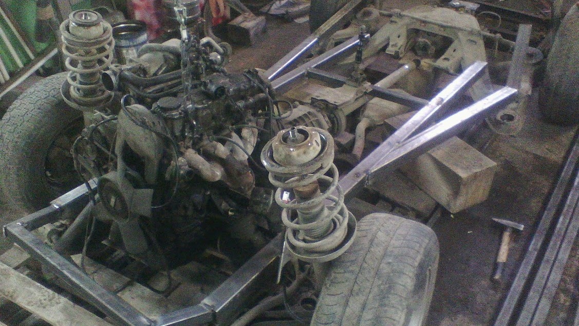

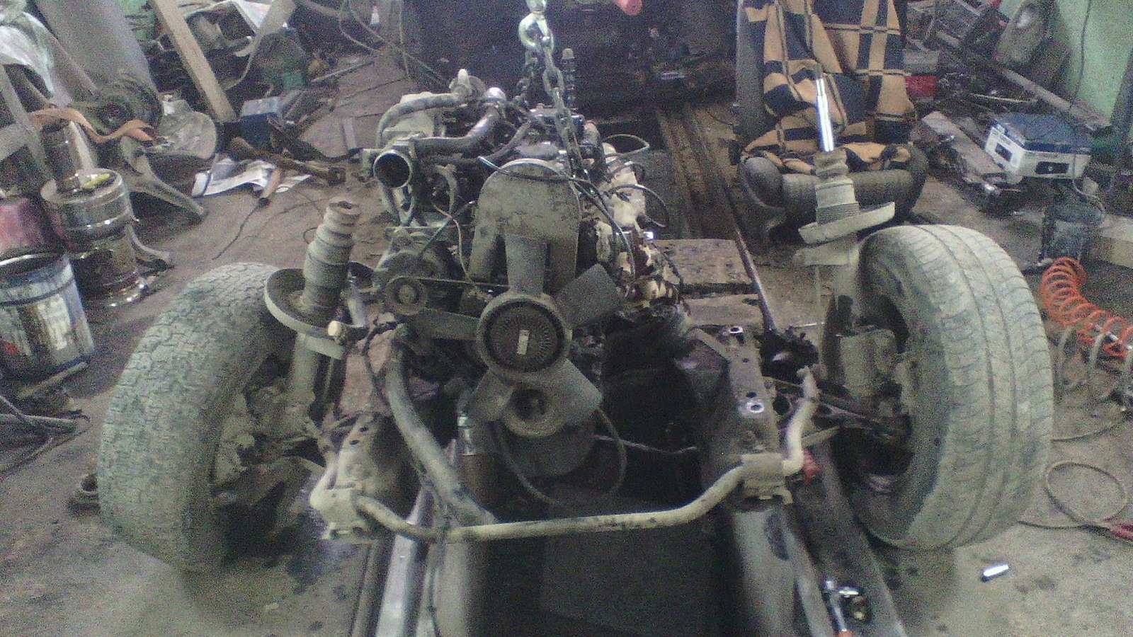

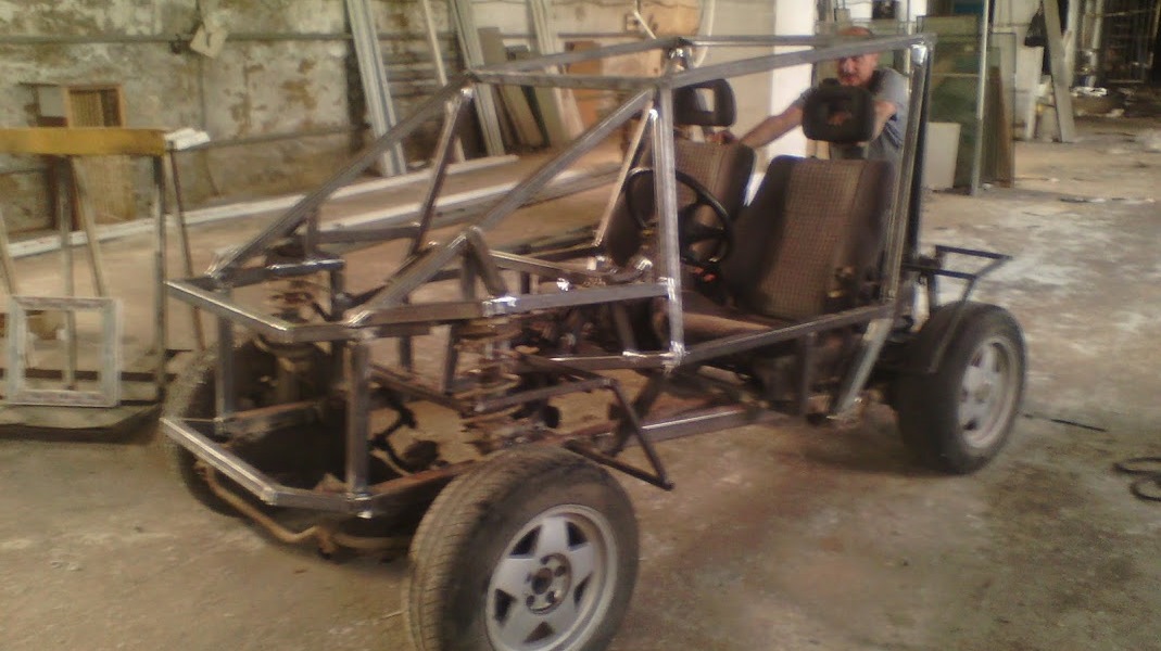

Давно хотелось сделать что-то необычное и наконец-то повился нормальный донор. Для постройки взята самая лучшая машина в мире — Опель Омега. Решил не выдумывать велосипед и взять готовые узлы и агрегаты, соединив их между собой на свое усмотрение.
За облегчением конструкции пока не гонюсь, как поедет — потом видно будет.
На маленьких баггетушках кататься скучно — не хватает, тасазать, мощности. маленький моторчик крутится, а езды мало… Поэтому, будет стоять старый добрый c20ne, а все лишнее выкинуто нахрен.
Пока не понятно, как будет выглядеть окончательный вариант — но скорее всего это будет миниджипообразный каркасничек с пластиковыми панелями.
Мотор — двухлитровка. Переднее расположение. Кардан будет укорачиваться, задняя подвеска остается без изменений — балка с рычагами, редуктор, приводы ШРУСы.
Сидушки — Рекаро (опель), двухместная точилка.
Руль — MOMO

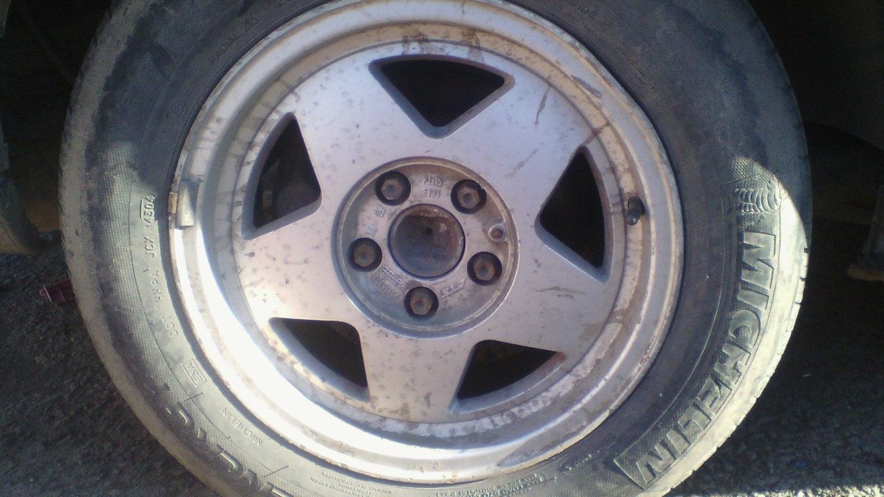

колеса — пятнадцатидюймовки литье ATS
Конструкция будет предусматривать возможность установки пулемета на крыше и размещения дополнительного стрелка за сиджениями, как на американских пустынных багги. Мало ли чо, зомби апокалипсис какой — а транспорт уже есть )))
