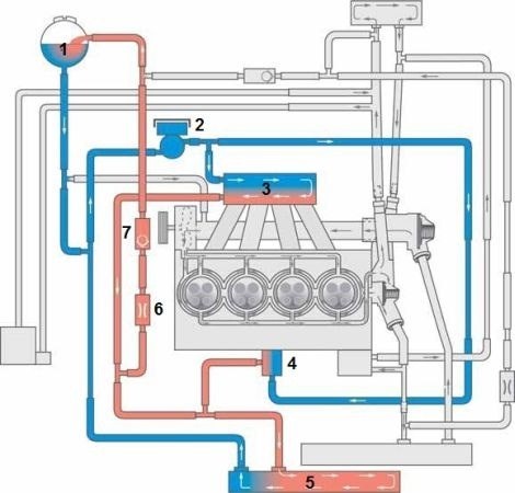

Первый контур — система охлаждения двигателя

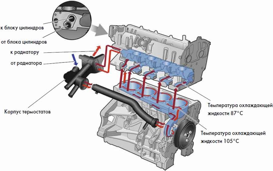

Стандартная система охлаждения поддерживает температурный режим двигателя в пределе 105°С. В отличие от стандартной, в двухконтурной системе охлаждения обеспечивается температура в головке блока цилиндров в пределе 87°С, в блоке цилиндров – 105°С. Это достигнуто за счет применения двух термостатов. По своей сути это двухконтурная система охлаждения.
Схема двухконтурной системы охлаждения
Схема системы охлаждения двигателя
Так как в контуре головки блока цилиндров должна поддерживаться более низкая температура, то в нем циркулирует больший объем охлаждающей жидкости (порядка 2/3 от общего объема). Остальная охлаждающая жидкость циркулирует в контуре блока цилиндров.
Для обеспечения равномерного охлаждения головки блока цилиндров циркуляция охлаждающей жидкости в ней производится по направлению от выпускного коллектора к впускному. Такая схема работы называется поперечным охлаждением.
Двухконтурная система охлаждения двигателя

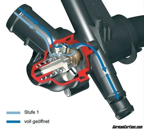

Высокая интенсивность охлаждения головки блока цилиндров сопровождается высоким давлением охлаждающей жидкости. Это давление вынужден преодолевать термостат при открытии. Для облегчения работы в конструкции системы охлаждения один из термостатов выполнен с двухступенчатым регулированием. Тарелка такого термостата состоит из двух взаимосвязанных частей: малой и большой тарелки. Вначале открывается малая тарелка, которая затем поднимает большую тарелку.
Управление работой системы охлаждения осуществляет система управления двигателем.
При запуске двигателя оба термостата закрыты. Обеспечивается быстрый прогрев двигателя. Охлаждающая жидкость циркулирует по малому кругу контура головки блока цилиндров: от насоса через головку блока цилиндров, теплообменник отопителя, масляный радиатор и далее в расширительный бачек. Данный цикл осуществляется до достижения охлаждающей жидкостью температуры 87°С.
При температуре 87°С открывается термостат контура головки блока цилиндров и охлаждающая жидкость начинает циркулировать по большому кругу: от насоса через головку блока цилиндров, теплообменник отопителя, масляный радиатор, открытый термостат, радиатор и далее через расширительный бачек. Данный цикл осуществляется до достижения охлаждающей жидкостью в блоке цилиндров температуры 105°С.
При температуре 105°С открывается термостат контура блока цилиндров и в нем начинает циркулировать жидкость. При этом в контуре головки блока цилиндров всегда поддерживается температура на уровне 87°С.

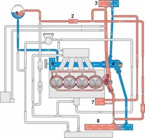

Второй контур — система охлаждения наддувочного воздуха
Система охлаждения наддувочного воздуха представлена охладителем, радиатором, насосом, которые соединены трубопроводами. В систему охлаждения также включен корпус подшипников турбокомпрессора.
Схема системы охлаждения наддувочного воздуха
Циркуляция охлаждающей жидкости в контуре осуществляется с помощью отдельного насоса, который включается при необходимости по сигналу блока управления двигателем. Жидкость, проходя через охладитель, забирает тепло наддувочного воздуха и далее охлаждается в радиаторе.
