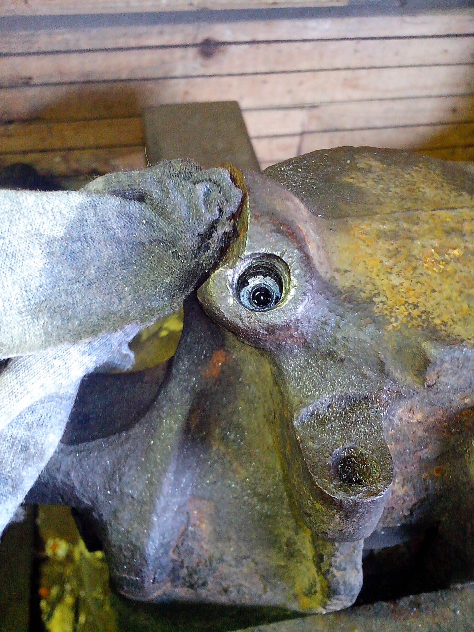

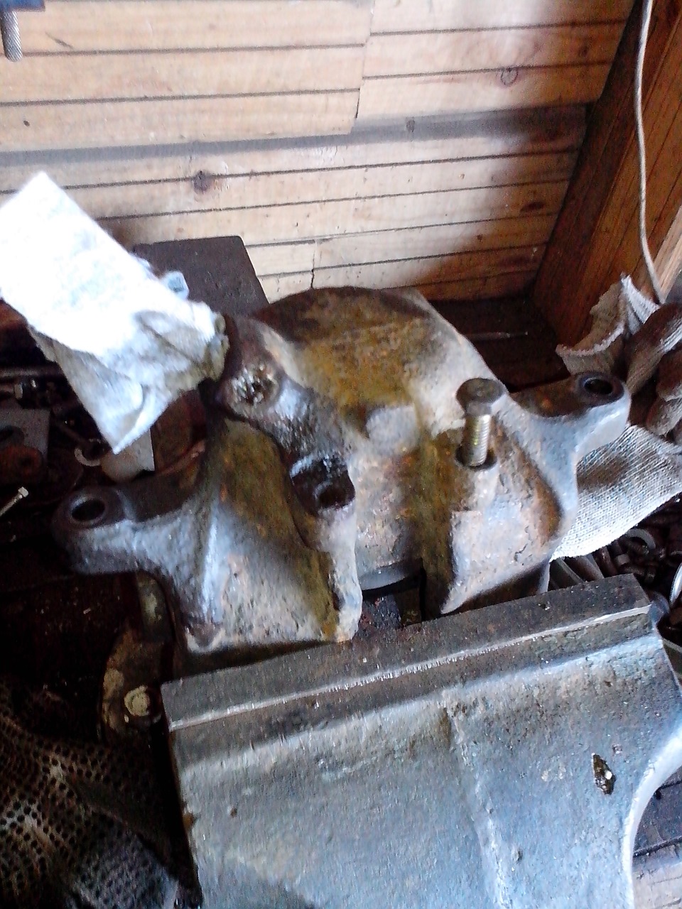

Высверлить резьбу без снятия суппорта с машины-невозможно. Нужно суппорт снять и закрепить в тисках. Ветошью необходимо заглушить отверстие, куда вкручивается тормозной шланг, иначе зальете все вокруг тормозной жидкостью, будет грязно.
Непосредственно для высверливания и нарезания новой резьбы понадобится легкая дрель(тяжелым инструментом сложно соблюсти точность), прочное и острое сверло и набор из двух метчиков. Нужен именно набор метчиков, т.к. он состоит из двух типов метчиков-для нарезания резьбы в глухих и в сквозных отверстиях. А отдельно метчики для глухих отверстий в продаже я лично не встречал. Сверло выбираем диаметра, который применяют для сверления перед нарезанием вашей резьбы. В моем случае резьба М8*1,5 сверло с добавлением кобальта диаметром 6,8 мм.

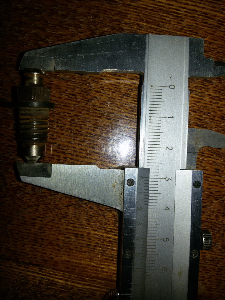

Перед тем как сверлить, необходимо определить глубину сверления. Это важно. Для обеспечения герметичности, в конце резьбы в суппорте выполнен специальный конус, в него садится такой же ответный конус штуцера прокачки и тем самым обеспечивается герметичное уплотнение при закручивании. Если этот конус нарушить, потом будет очень сложно его восстановить и добиться герметичности соединения штуцер-суппорт.
Определить глубину сверления можно только одним способом-придется снять суппорт с другой стороны авто, выкрутить из него штуцер прокачки и замерить глубину до начала конуса. В моем случае это 10мм (для MB W201).
Теперь сверлим. Аккуратно, не спеша, точно контролируя соосность сверла, оси штуцера. Сверлим в несколько приемов, очищаем отверстие от стружки и контролируем процесс. Когда выбрали замеренную глубину сверления, нужно остановиться, взять пробойник и нанося удары расшевелить остаток высверливаемого штуцера и удалить его. Так удастся сохранить посадочный конус нетронутым.
Если что-то пошло не так-остаток штуцера не удаляется или вы увлеклись и высверлили большую глубину чем требуется, мы останавливаемся, берем сверло по-тоньше и по центру дна отверстия сверлим меньшее отверстие, в моем случае 3мм.Это диаметр канала прокачки. Далее, нужно создать новый посадочный конус. Для этого мы берем новый штуцер прокачки, замеряем его толщину у конуса, берем сверло соответствующего диаметра и затачиваем его по образцу конуса на штуцере прокачки. После этого аккуратно, стараясь точно соблюсти центровку, сверлим.
После сверления удаляем стружку и нарезаем резьбу. Если диаметр сверла был подобран правильно, то это скорее процесс очистки старой резьбы от остатков штуцера. Для начала я прошел насколько возможно метчиком для сквозных отверстий-он плавно и легче заходит на витки старой резьбы. А затем применил метчик для глухих отверстий и нарезал резьбу до конца.

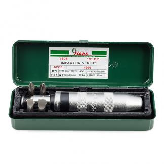

Всем привет, у меня тоже произошла такая беда на мерсе, мне по советовали ударную отвёртку с битами, я глазам своим не поверил, два удара, и штуцер, выкрутился.
А как откручивал, ?
Тоже интересует?!

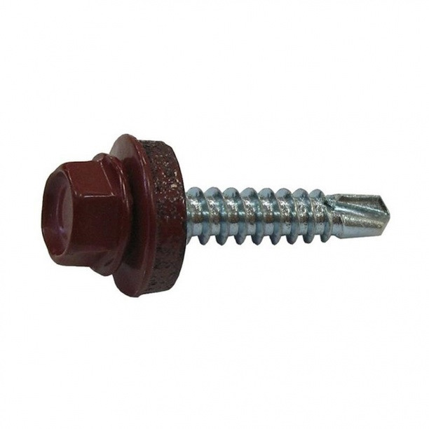

В отверстие засверливаете кровельный саморез по металлу и все, берете ключик на 8 и выкручивает этот штуцер!
У кровельного самореза левая резьба что-ли?
Как вкрутишь, так он по резьбе и выкрутится.
Экстракторы не спроста же делают с левой резьбой.
Чтобы при отворачивании он внедрялся в обломышь и не выскакивал.

Не обязательно снимать штуцер со второго суппорта. Можно взять сверло потоньше и, вставив его в канал отломанного штуцера, замерить глубину сверления. Таким образом вы высверлите всю резьбовую часть, поскольку канал глубже резьбы и гарантировано не заденете посадочный конус. Останется выковырять нижнюю часть штуцера. Она без резьбы и выйдет легко.
