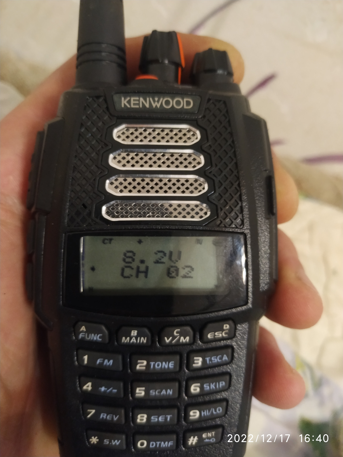

Здравствуйте Скажите пожалуйста можно ли эту рацию Kenwood UVF 1 turbo настроить на канал дальнобойщиков

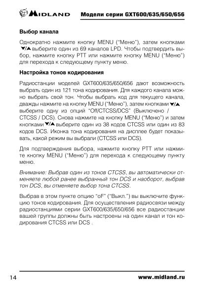

встретил упоминание о 2 (2) 433.100 — общепринятом автомобильном канале, но не могу понять как на него настраиваться Midland GXT-650
там есть возможность кроме каналов настраивать и тоны.
вот на этом шаге и затупил — оставить без изменений или выбирать какой то тон?
но, опять же, где то упоминается тон 2, где то 4.
и вот еще хороший обзор по теме:
continentekb.ru/articles/…shij-obzor-diapazona-lpd/
Канал 2 тон 4 (CTCSS, 77 Гц). Если не выставлять тон, то будет слышно всех подряд на этой частоте, включая строителей-бетонщиков и крановщиков в городе. За городом их не слышно, так что тон можно не выставлять. Но тогда тот, у кого он выставлен, может не услышать Вас, т.к. будет отсекать шумодавом сигнал, не несущий в себе 77 Гц тон. На Баофенге, например, можно выставить тон на передачу, а на приём не ставить. Как-то так.
спасибо, дружище!
vinmeta
дополню.
с этой настройкой сутки на подоконнике возле Щелковского шоссе — эфир пуст. ((
Ну а что толку просто слушать. Вот так все просто слушают. Поэтому тишина в эфире. Надо хоть иногда обстановку на дороге передавать, даже не ожидая ответа. Тогда тема разовьётся. Я ездил Екатеринбург — Оренбург и обратно с СиБи рацией. Канал АМ 15 центральной сетки (27.135 МГц). У заправок шумы в эфире, скорее всего много чего накладывается одного на другое (антенну штатную использовал на портативке), у кафешек чёткая и громкая реклама, на въезде в городах реклама эвакуаторов. Сам ничего не вещал, только слушал. Дальнобойщики про работающие "машинки" предупреждают на трассе иногда. И о погоде в регионах обмениваются. Так что и там тоже слушать особо нечего и полезного мало. Другое дело, если что-то случится на дороге, можно попросить помощи в СиБи. Насчёт LPD не знаю, можно попробовать будет ради интереса поспрашивать, есть ли кто в канале. .
