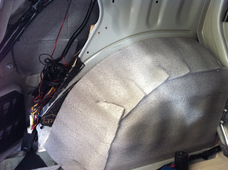

Шумоизоляция на кашкае не очень, вот и приходиться доработать, вначале арки задние, из арок исходит больше всего шума. Материалы использованы STP серия premium, самая последняя разработка этой фирмы, отличаются легкостью и лучшей изоляцией.
Из-за увеличевшейся толщины возникнут проблемы с установкой обшивки. Лучше убрать поролон наклеенный на обшивку изнутри.
После проклейки идеально тихо.
