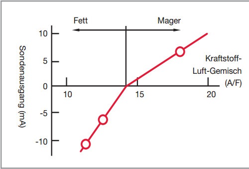

Как вы помните, обычный кислородный датчик характеризуется наличием двух устойчивых состояний. При обогащенной смеси он вырабатывает повышенное напряжение, а при избытке кислорода пониженное. Эта ´переключательностьª приводит к тому, что блок управления (БУ) не в состоянии определить точный состав смеси и необходимую в данный момент степень её изменения.
По мере повышения требований к содержанию вредных веществ в отработавших газах и дальнейшего развития конструкции двигателей внутреннего сгорания такие обычные кислородные датчики перестали удовлетворять требованиям к инжекторным системам, так как не позволяли определять точный состав смеси.
Это потребовало разработки датчиков новой конструкции. Основной параметр (крутизна) выходной характеристики обычного кислородного датчика не позволяет оценивать (определять) состав отработавших газов при работе двигателя. С помощью этих датчиков БУ может определять только приблизительный состав смеси, то есть богатая она или бедная, но не может определить на сколько состав смеси отличается от стехиометрической величины (14.7:1)

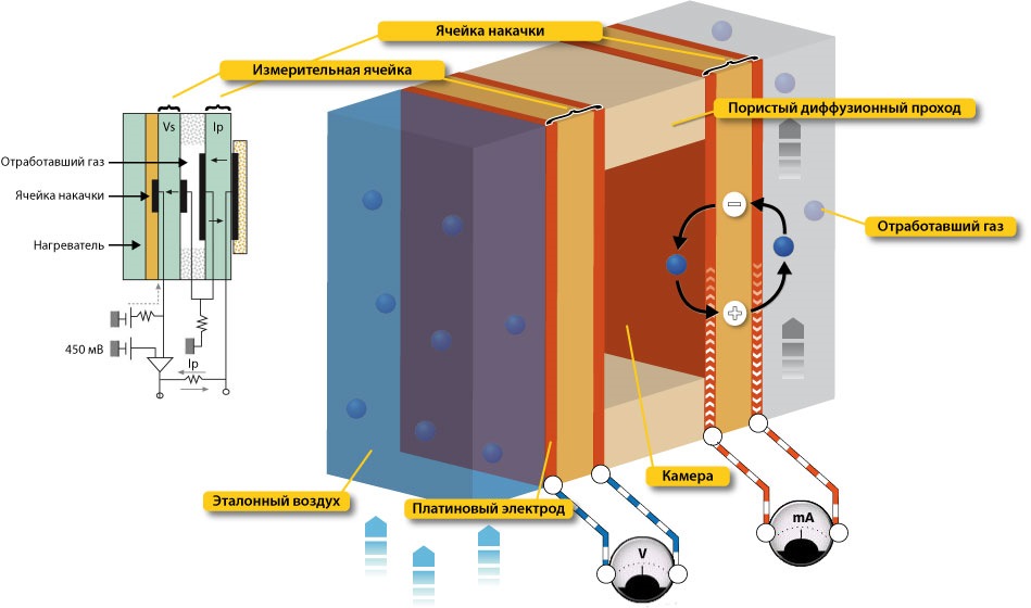

ПРИНЦИП ДЕЙСТВИЯ ШИРОКОПОЛОСНОГО КИСЛОРОДНОГО ДАТЧИКА
Широкополосные датчики состоят из двух ячеек: измерительной ячейки и ячейки накачки. С помощью измерительной ячейки содержанию кислорода в выхлопных газах, попадающих в детекторную камеру, сопоставляется напряжение, которое сравнивается с заданной величиной 450 мВ (это значение для стехиометрической смеси).

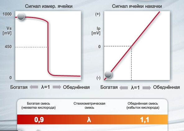

Любое отличие от 450мВ приводит к тому, что с помощью тока накачки в измерительную камеру подается или отводится столько ионов кислорода, чтобы между электродом на стороне эталонного воздуха и электродом измерительной камеры установилась величина напряжения 450 мВ.
Этот ток накачки является измеряемой величиной, которая почти линейно описывает состояние топливно-воздушной смеси и значение ее лямбда-показателя.
В стехиометрической смеси эта величина равна нулю, поскольку парциальное давление кислорода измерительной камеры соответствует указанной выше заданной величине 450 мВ
Если смесь стехиометрическая (лямбда = 1), то никакой ток через ячейку накачки не идет.
Если смесь богатая, количество остаточного кислорода в выхлопных газах очень незначительно, в ячейке накачивания индуцируется негативный ток и кислород накачивается в детекторную камеру.
При обедненной смеси концентрация остаточного кислорода в отработанных газах высокая, в ячейке накачивания индуцируется положительный ток и кислород откачивается из детекторной камеры.

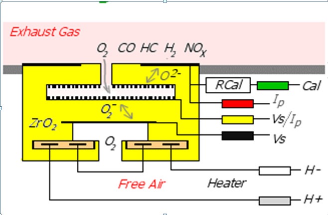

Цвета соответствуют LSU BOSCH
Широкополосные кислородные датчики имеют пять кабельных соединений. Нагревательный элемент снабжается током через серый и белый кабель. Сигнал тока накачки (Ip+) протекает через красный кабель, сигнал измерительной ячейки (Vs+) — через черный кабель. Желтый кабель создаёт измерительное соединение для ячейки накачки и измерительной ячейки (Опорное напряжение IP/ VS)
Для того что бы была одинаковая чувствительность сенсора (одинаковый выходной ток для одной и той же лямбды) устанавливается калибровочное сопротивление Rcal но это кабель идет не от датчика а от ЭБУ или контролера к разъему. Очевидно, что заводские датчики все откалиброваны, и калибровочное сопротивление Rcal обычно установлено в самом разъеме.
Если этой опции нет, как к примеру у контролеров которые используют UEGO (Universal Exhaust Gas Oxygen) датчик (AEM, Innovate …) в таком случае обязательна калибрация на воздухе.
Запомните, что все датчики такого типа имеют как минимум 5 проводов от сенсора к разъему и 6 или 7 от разъема.

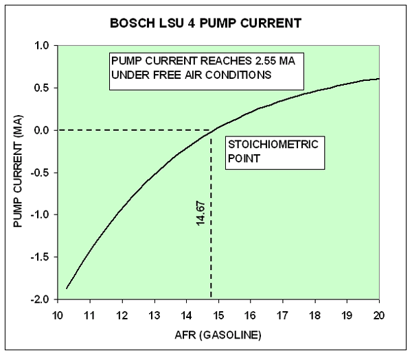

Для сравнения, выходное (измеряемое, определяющее) значения тока для BOSCH LSU 4.2
Для Denso

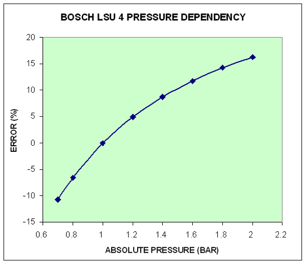

Место расположения, установки. Для любителей ставить близко к турбине (или вообще перед ней) рекомендую взглянуть на следующий график
На нем указан % ошибки показаний в зависимости от давления. Учтите 1 бар – это атмосферное давление.

Есть график зависимости погрешности от давления, который Вы приводили выше wbo2.com/lsu/lsu4.htm
Вы же наверняка знаете, какие процессы происходят в выпускном тракте после турбины — и можно примерно прикинуть на каком расстоянии после турбины избыточное давление выхлопных газов будет не более скажем 0,2бар (чтобы исходя из графика погрешность датчика была в пределах 5%) . Пусть это будет для примера мотор с турбиной размером с TD04, наддувом 1,2бар и прямоточной магистралью 2,5" .
Не нужно точно — 30см -50см — 1м — 1,5м от горячей части ?
Заранее спасибо
я писал ответ уже в комментариях. на турбо моторах минимум 90 см. Но я всегда стараюсь как можно, по возможности дальше, если это спорт, так вообще в самом конце выпускного тракта.
Понял, большое спасибо. (буду смотреть куда вварить еще одну гайку подальше)

% ошибки от давления — т.е. датчик кислорода лучше ставить после турбины?
не, не после, а далеко после
а не будет далеко стоящий датчик долго думать?
