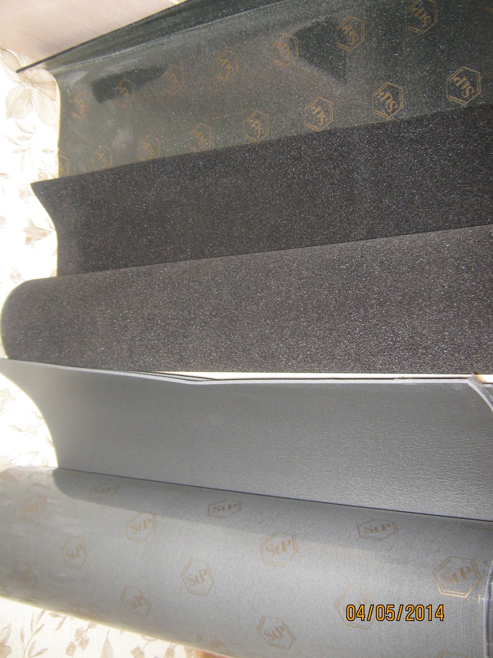

начинаем клеить шумку . предварительно обезжирить всю поверхность . Нарезаем шумку не большими кусками . что бы было удобнее приклеивать её в дальних частях двери. клеим с верху в низ . проглаживаем её для лучшего прилегания к поверхности .

Шумоизоляция дверей – Тут может для кого то будет сюрприз узнав. а новом материале STP –Aero технология перешедшая из самолета строения на автомобили . Круто . что можно сказать . Дальше будет выкладываться фото отчет с комментариями . если по ходу будут вопросы или советы то рад буду помочь или принять помощь

по два листа сплена на 4ре двери
Удивляйтесь и радуйтесь появилась Шумка легче и по свойствам не хуже перешедшая из само лето строение на авто пром . Двери не будут провисать . При низких температурах сохраняет свои свойства . Ну все написано на коробке
Упаковка STP на четыре двери в упаковке 10 листов
