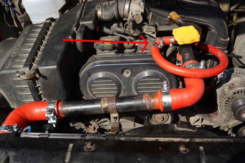

приветствую)скажите, а куда идет тот шланг тонкий, что выше всех теперь в системе?указал стрелкой.и тот шланг что приходил ниже термостата от датчика остался без изменений?спасибо.
Доброго времени суток!
Верхний тонкий шланг соединён с расширительным бачком (от "Копейки", который был мной установлен вместо штатного). Тот, который от термостата подсоединён так же, как и раньше.
