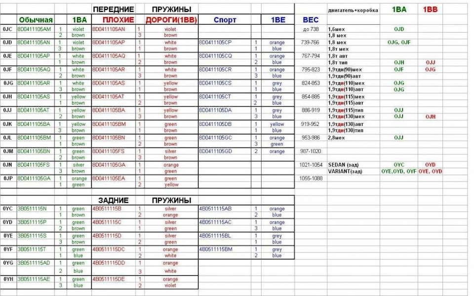

Добрый день! Может кто поможет в подборе аммортизатора, соответствующего пружине ППД при следующих характеристиках подвески:
0JJ (передняя ось 1BA) — класс грузоподъемности передней оси — весовой диапазон 9 (886кг-919кг);
заводская пружина перед — 8D0411105AT (1 yellow 2 brown);
заводской аммортизатор перед — SACHS 3B0413031Q;
0YF (задняя ось 1BA)- весовая категория 6 только встроенное управление без прогноза потребностей;
заводская пружина зад. — 3B0511115T (1 green 1 blue);
заводской аммортизатор зад.- SACHS 3B9513031G;
1BB
пружина ППД перед — 8D0411105BA (1 yellow 3 brown);
аммортизатор ППД перед — ?
пружина ППД зад.- 4B0511115DC (1 orange 2 white);
аммортизатор ППД зад. — ?
Вроде как аммортизатор ППД на (примере SACHS) нужен с номером 290186(перед) и 290187(зад).
Но при поиске у продавцов под номером 290186(перед) выдаёт несколько вариантов — 8D0413031BP, 8D0413031BQ и т.д.
290187(зад) выдаёт так же — 3BD513031, 4B0513031J, 4B0513031T и т.д. С пружинами вопросы развеяны таблицей с маркировками, а с аммортизаторами ничего не могу понять. Продавцы тоже не сильно хотят вникать, мол, говори нужный номер — будем искать. А какой нужен — ХЗ.
Хорошая инфа. Может есть ещё и про задние пружины? Если родные смотреть то какие метки должны быть для ППД универсал? Или пружины есть разной длины?
Выходит что передние стойки б5 и 6 одинаковые, а задние ?

а чем отличается пакет для плохих дорог
Клиренс больше у машины становится при установке пакета для плрхих дорог.(амморты и пружины)
Приветствую. А если стойки обычные а пружины от пакета плохих дорог?
норм будет все
