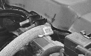

Порвана резиновая гофра между ДМРВ приемным патрубком. Проверить визуально и на работающем моторе пошевелить в разные стороны.
