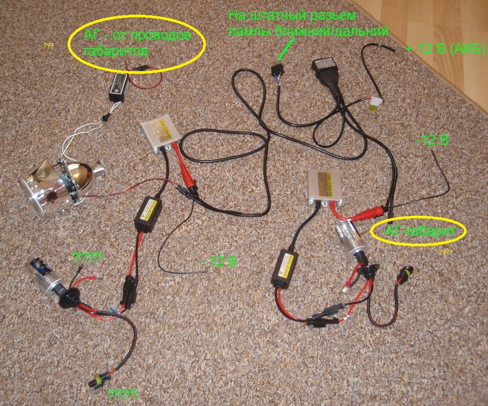

Есть:
— биксенонновые линзы МОРИМОТО+АГ;
— комплект ксенона;
— проводка биксенон.
НА фото подключение. Просмотрев кучу схем так и не понял, куда тыкать отмеченные провода те что идут от лампы (+-) и разьем мама от блока розжига (вроде понял — что они задействованы когда подключение без проводки).
Комментарии 9
ок. спс
Хорошо это верхний жёлтый кружок. А Нижний жёлтый кружок подсоединить туда же. Т. Е. Вместе?
ты знаешь про тот разьем особо не помню, посмотри в сети, это же стандартная проводка для биксенона. Я тоже долго сомневался, потом методом тыка все подключил.
А вот желтым отмечено. Они вместе соединяются?
это + и — от габаритов на ангельские глазки
Т.е. разъем и черно -красный провод не задействованы вообще?
Там где вопросительный знак провода просто вытягиваются из резинки они походу не задействованы
разобрался? меня такая же история
Да, все как и на рисунке, все тупо. Те надо вытянуть они незадействованны.
