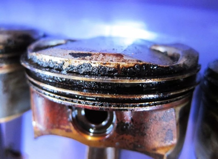

Для того, чтобы знать в чем отличие "бензинового" и "дизельного" масла, нужно понимать о различиях в работе дизельного и бензинового двигателя.
Дизельный двигатель в некоторых узлах — более теплонапряженный мотор по сравнению с бензиновым, т.к. степень сжатия у дизелей почти в два раза выше, чем у бензиновых двигателей.
Это напрямую сказывается на процессах окисления: они протекают значительно быстрее. Кроме того, солярка в цилиндрах сгорает не полностью, и поэтому в дизельных двигателях всегда образуется большое количество продуктов неполного сгорания (сажа и прочее). За счет высокой степени сжатия, в картер из цилиндров прорывается больше газов, которые также окисляют масло.
В дизельном топливе сернистых соединений несколько больше, чем в бензине, поэтому при сгорании образуется больше окислов серы и они очень агрессивны. Соотношение топлива и воздуха в дизелях иное, чем в бензиновых двигателях. Для дизелей воздуха надо больше. А это, в свою очередь, приводит к загрязнению и образованию нагара. Поэтому состояние воздушного фильтра для дизеля очень важно.
Все это заставляет производителей вводить в масла для дизелей дополнительные присадки для нейтрализации продуктов окисления. Дизельные масла, как правило, имеют большее щелочное число и, соответственно, более устойчивы к окислению.
