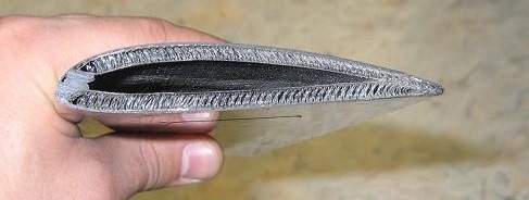

Сэндвич-структура, создаваемая с использованием композиционных материалов, обладает массой преимуществ, так как изготавливается путем присоединения двух тонких, но жестких слоев к легкому, но толстому материалу ядра.
Стеклоткань Parabeam 3D® представляет собой трехмерную структуру, состоящую из двух идентичных тканевых дек, вытканных интегрально и соединенных друг с другом с помощью вертикальных нитей.
Стеклоткань Parabeam 3D® нашла широкое применение в автомобильной и морской
промышленности, аэрокосмической отрасли, изготовлении товаров для спорта и отдыха и так далее. В рамках данного обзора мы предлагаем Вам ознакомиться с некоторыми конкретными способами использования стеклоткани Parabeam 3D® для изготовления продукции различного назначения.

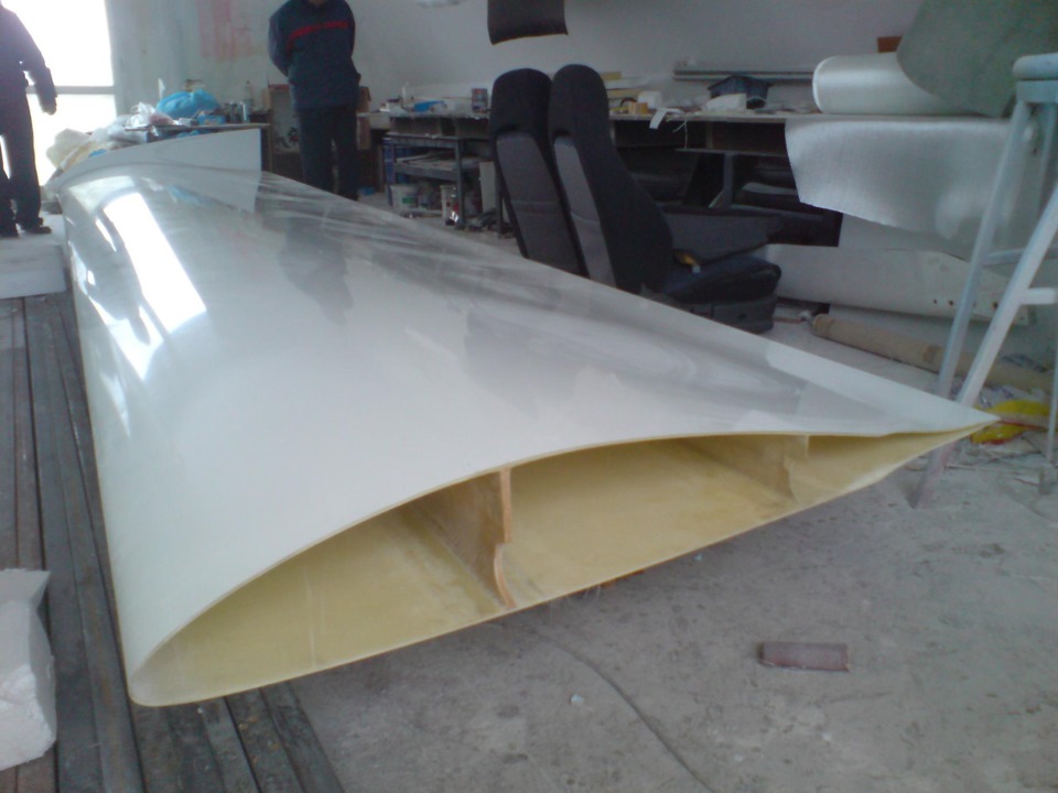

2. Воздушный спойлер / подводное крыло Sealine
В течение многих лет судостроители отдают предпочтение Parabeam® как конструкционному материалу. Конечно, большая экономия в весе готового изделия делает Parabeam® чрезвычайно привлекательным. Однако, в отличие от традиционных сэндвич-материалов, в особенности ячеистых, сэндвич структура с Parabeam® не дает слоям палубы растрескиваться под воздействием влаги.
Оригинальный дизайн Parabeam® устраняет риск деламинации и разложения.
Это значительно увеличивает прочность материала, и прочность Вашей лодки, соответственно.
Уникальная концепция все-в-одном делаем материал Parabeam® доступным для любого бюджета.
Судостроительные верфи по всему миру знают о преимуществах Parabeam®. Производители и ремонтные мастерские любят Parabeam® за быстроту и легкость в работе. Это действительно одношаговая технология, которая не требует проведения каких-либо высокотехнологичных или трудоемких процессов, как, например, при вакуумном формовании.

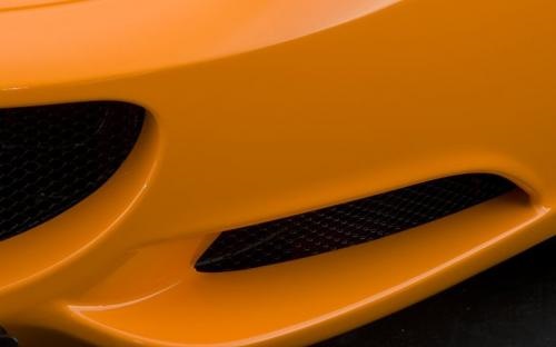

3. Капот двигателя автомобиля
Экологичность, безопасность и экономия топлива – вот ключевые идеи современного
автомобилестроения. Традиционные тяжелые материалы, требующие в обработке больших трудозатрат, такие как, например, сталь, не соответствуют перечисленным выше принципам и поэтому сейчас использование легких композиционных материалов для производства автомобилей стало общей практикой, позволяющей снизить вес транспортного средства и повысить эффективность использования топлива.

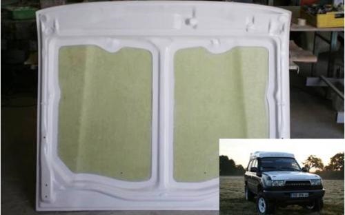

Возможности работы с материалом Parabeam® в рамках транспортной промышленности могут вскружить Вам голову. В качестве примера мы приводим капот двигателя автомобиля, который был
изготовлен с использованием ткани ParaGlass/5.
Почему именно Parabeam®?
Целью данного теста было показать драпируемость, легкий вес, прочность и легкость в работе с
материалом Parabeam®. В результате получилась легкая (на 50% легче стали), прочная структура.
Что дальше? Капот будет использован для демонстрации возможностей и способностей материала Parabeam® в области автомобилестроения. Несколько производителей уже проявили интерес и взяли образцы
материала для проведения испытаний.

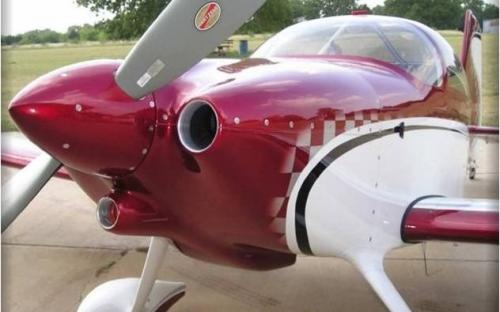

Компания James Aircraft Inc., расположенная в Флориде, производит легковесные части аэропланов для серий RV, Mustang II других компаний.
Когда James Aircraft приняли решение улучшить весовые и прочностные характеристики
обтекателей двигателей, их интересовали вопросы стоимости перемещения и срока службы готовых изделий. Гибкость Parabeam® позволила им реализовать бесшовное введение материала, создающего внутреннее ядро с минимальными затратами на обучение и изменение производства.
Структурные свойства материала удовлетворили все ожидания, причем было отмечено отсутствие разрешений не смотря на напряженное внешнее воздействие (вибрации, колебания температур, структурные нагрузки).
Обтекатель имеет длину 37‘’ и вес примерно 6,8 кг. Он используется для аэроплана Van’s Aircraft
RV-4, изображенного на картинке.
В этом аэроплане 2 места, он может исполнять фигуры высшего пилотажа до +6/-3 G.
Максимальная скорость до 386 км/час. Внутренняя температура может достигать 150 о
С после выключения двигателя.
