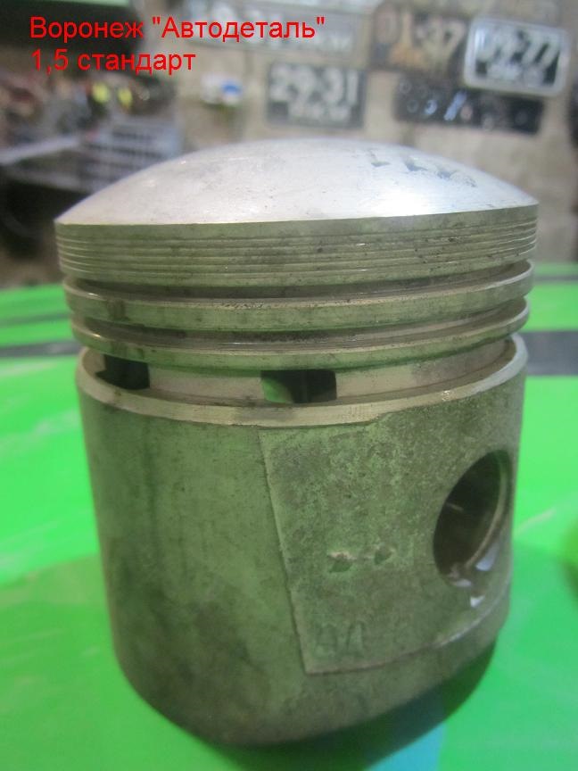

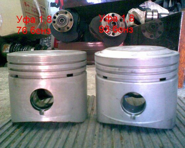

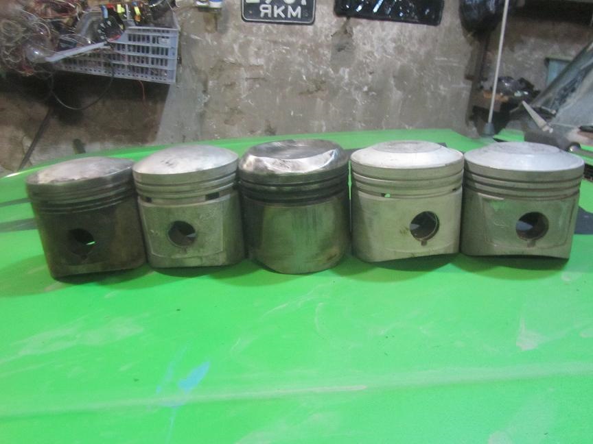

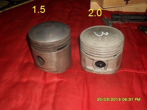

набор поршней и их визуальные отличия нету поршней для 1,8 под 76 бенз (стоят в моторе товарища) (update) фото поршня 1,8 на 76 бенз найдено в инете фото пошней 2,0 старое потомучто эти поршни стоят в моем моторе
Металлические вставки примерно на уровне колец, служат для уменьшения температурных расширений алюминия, следовательно можно уменьшить тепловой зазор поршень- гильза., На волгу именно такие установил, производства кострома

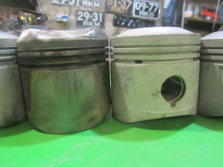

Привет ! а на какой поршевой двс круче (1.7)? у меня на москвиче стоят поршня 1.7 (2 вариант с выимкой под клапан) и еще лежит блок 1.7 (1.7 полисфера рис1), что по бодрее будет?
Радиус кривошипа разный колено 412 — ход поршня 70мм колено 3317 — ход поршня 75 мм колено 3318 — ход поршня 80 мм есть еще какоето легендарное колено которое обеспечивает ход поршня 85 мм
да под 76. само слово дефорсированный подразумевает низкооктановое топливо ненужно две прокладки! две прокладки с алюминиевой проставкой ставят если поршни стандартные и нужно ездить на 76 бензе

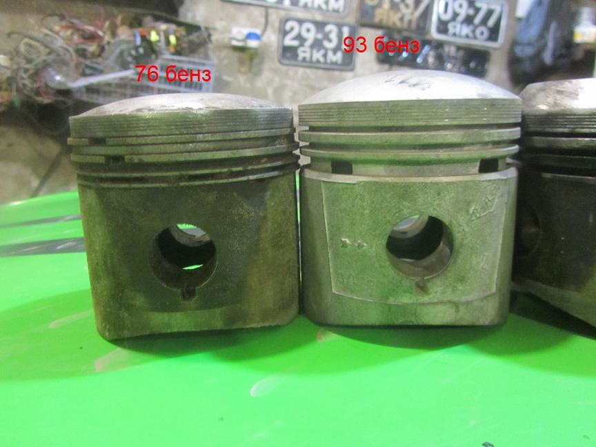

Поршня под 76 бензин с ними стоят две прокладки||| убераеш одну поршня черкаюи головку||| я хочу убрать одну и проточитт высоту поршня по бокам на 0.75мм в низ|||| етом я добюсь што камера сгорания меньше степень сжатия болтше и лошадок подбавиться|||| я правельно понимаю?
Нет наверное поршня кованые потомушто мотор мотор болтше 8 лет ездит чуствует себя хорошо|||!ето я решыл прокладку заменить от и наткнулся, но компресия 11 в каждом! Да и в горку не тянет ои сейчас понемаб почему задница иак долго в мыле ьыла по недостаиочности тяги и лошадок:-)

По виду так все из алюминиевых ложек… Хоть в одних вставки есть?
Что за вставки? Они всегда цельноалюминиевые.
И кто же для москвича будет делать такое?
Для Волги ж делают, для копья делают…
Здорова! Под поршни с выемкой исключительно своя головка ставится, на полисферу лучше поставить простые поршни иначе чтонибудь долбанет
нее, у меня стал вопрос какой двс капиталить, вот я и не знаю какой круче
Dev9tiU
сейчас езжу на двс с полршевой с выимкой(так что гбц есть, правда тоже с бедой)
А ну тогда полисфера будет круче
прост мне все говори что клапана с выимкой круче, ок спасибо
Да нечес он не круче прост все зависит от степени сжания изцчай там поймешь))))
Dev9tiU
А на пол сферу можно гбц от поршня с выимкой поставить?
Нельзя. Только плоские

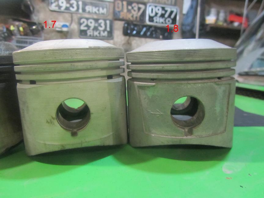

А чем отличаются коленвалы желательно наглядно хочу с полторашки собрать 1.8
Существует такое колено, сделано в МАМИ малой партией, существует в 2 конфигурациях 1,8л и 2,0л (82х85 и 85х85) соответственно.

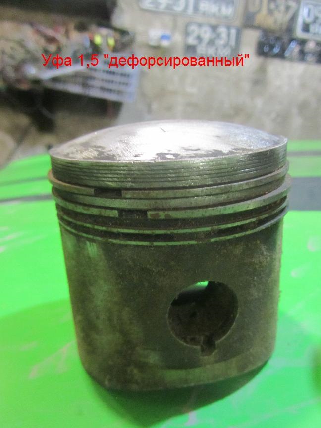

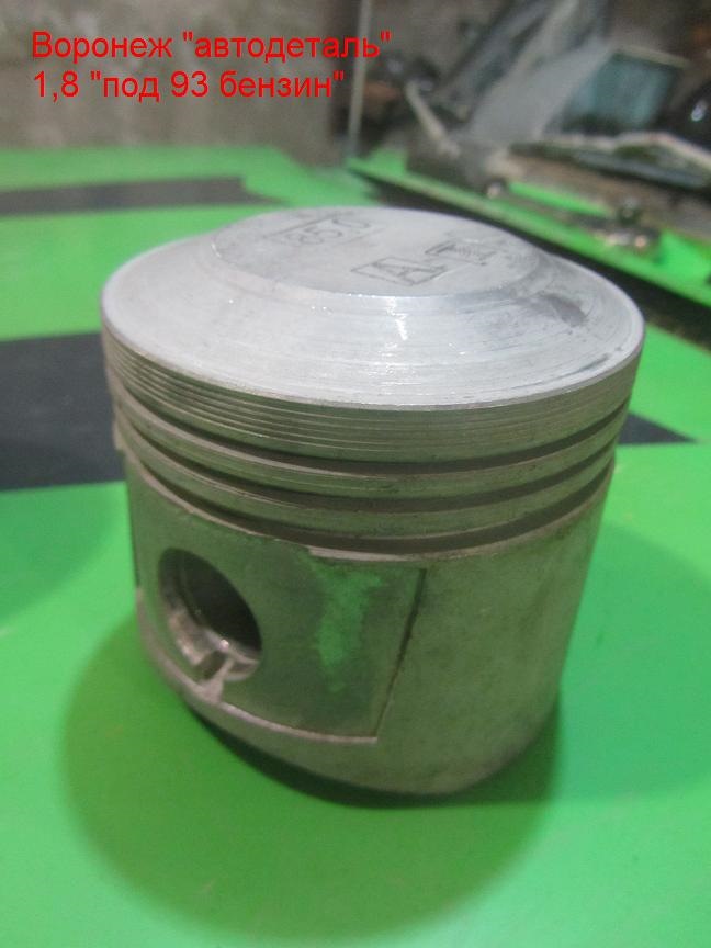

Дефорсировыный на 2 фотке под 76 бензин? И почему под ние нужно две прокладки?
Можеш помоч мне?
Dev9tiU
в принципе верно но если поршни задевают головку скорее всего головка уже запилена причем не мало.
Dev9tiU
Что чкажеш?
кованные поршни? тогда не знаю. лучше думаю башку поправитьчтоб не задевало
Вот задачка:-)
Dev9tiU
Есть ли короче поршневая 1.5 а коленвал 1.7 потому и поднимается поршень выше!
аа вот в чем дело. ну тогда пили поршни. только это делать нежелательно потомучо уменьшается высота огневого пояска. а это уменьшает надежность поршня
1.2 мм в низ по краю и 0.2 мм во внутрь к центру. Думаю ето не мешает!
