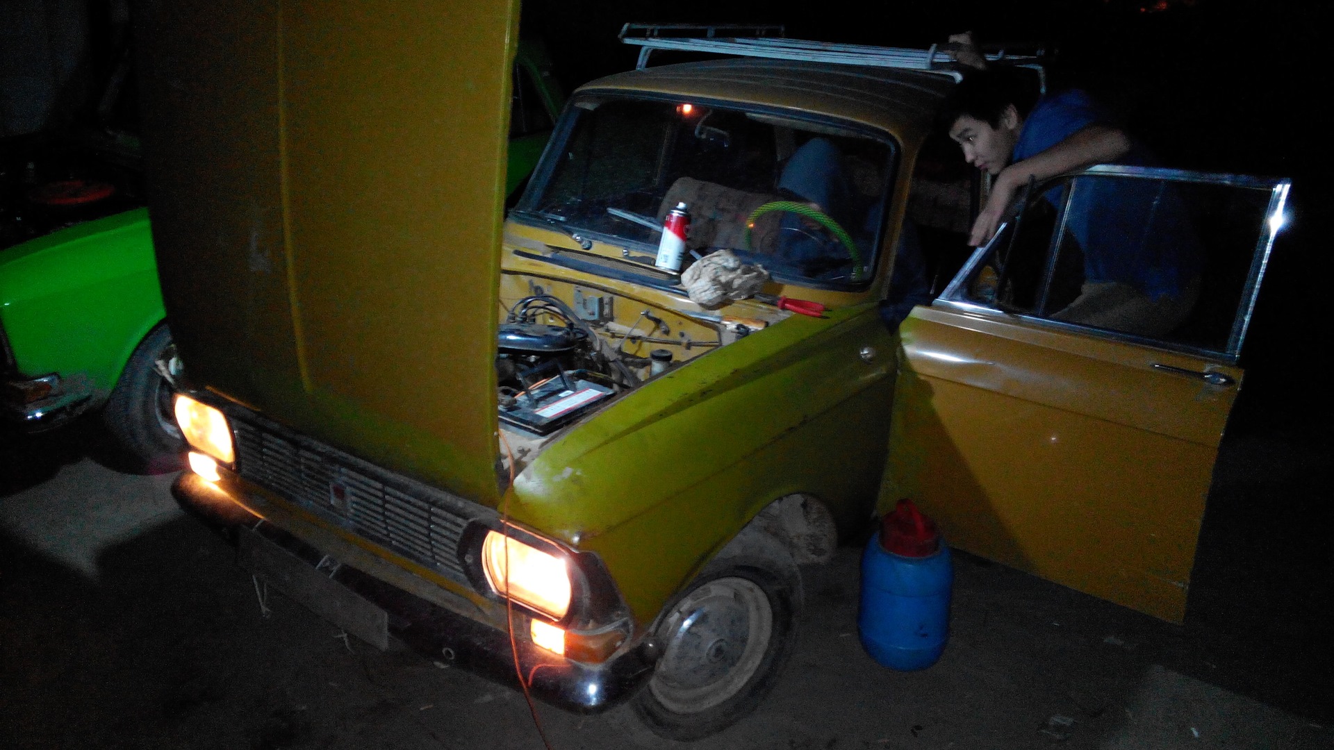

машина досталась на халяву практически в рабочем состоянии
из минусов отсутствие документов и перемороженный блок (выбило заглушки блока)
и не смотря на это он доехал своим ходом из Якутска до нашей местности/ Для этого мы заклеили отверстия для заглушек "холодной сваркой" залили воду, бензин, завели и поехали.
после 5 км движения у нас отказала катушка зажигания а точнее ее вариатор. повесив поверх старого вариатора новый мы помчались дальше. катился он очень бодро выжимая до 80 км ч и при этом очень "весело" подскакивая на неровностях из за почти нерабочих амортизаторов.
по кузову особо криминальных мест нет
оперение с переди разрушено и замято (есть замена)
сзади идеально
двери слегка помяты (есть замена)
двигатель кушает масло, нужна замена колец
нужно установить заглушки водяной рубашки
отсутсвует рычаг КПП на рулевой колонке. приколхожен напольный механизм (уберем и переделаем)
тормоза работают по кругу в системе болтается БСК
по электрике почти порядок кроме замка зажигания
и много чего по мелочи
