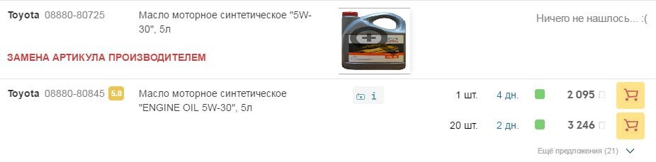

5W30
08880-80726 — SAE 5W30 1л
08880-80725 — SAE 5W30 — 5л

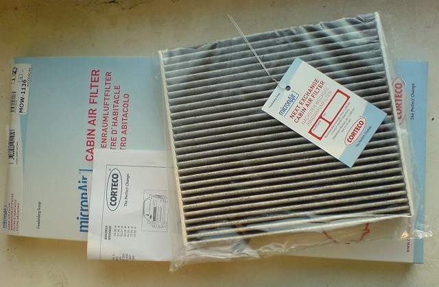

Размер салонного фильтра:
195 — ширина, 210 — глубина, 30 — высота, бывает высота 28.
Corteco 800000605 — угольный
Corteco 800000604 — обычный
СAC1114 — фильтр салона, угольный Sakura

Номер оригинального воздушного фильтра
17801-21050 — оригинальный фильтр Denso (Japan)
не подошел! :-(
нужен —
17801-0D060- Оригинальный фильтр Denso (Poland)
уголок не с той стороны. или у меня только так?

"5W30 — 08880-80725 — SAE 5W30 — 5л"
Себе заказываю всё время по номеру 08880-80845.
5-30, пластик, 5л
Точно этот номерок в посте?
Замена артикула производителем была
www.exist.ru/price.aspx?pcode=08880-80725
т.е. актуальный номер — 80845
Да, но пробивается и по старому.
Странно, у меня экзист всегда номера скрывает почему-то…
Войти нужно.
вхожу и та же картина
Странно.
Емекс тоже показывает
У нас пару офисов экзиста закрывают, сейчас вообще написало, что не работает с моим регионом ))
Пойду правду искать )
