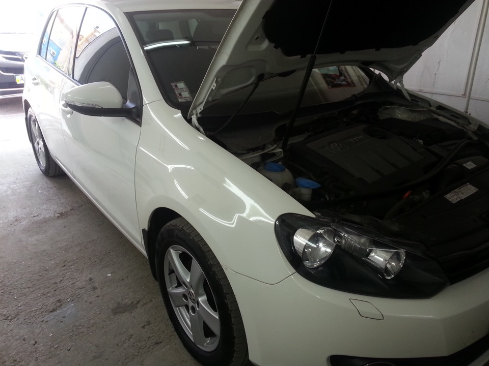

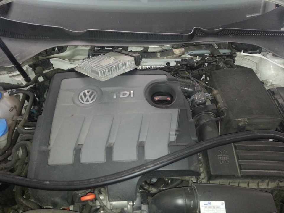

Сделали чип-тюнинг для очередного 1.6 TDI от VAG. Думаю многим уже известно что прибавка мощности после чип-тюнинга на этих моторах очень впечатляет и может быть более 50%. На этот раз этот это был golf 1.6 TDI, заявленная заводом мощность 105 л.с.

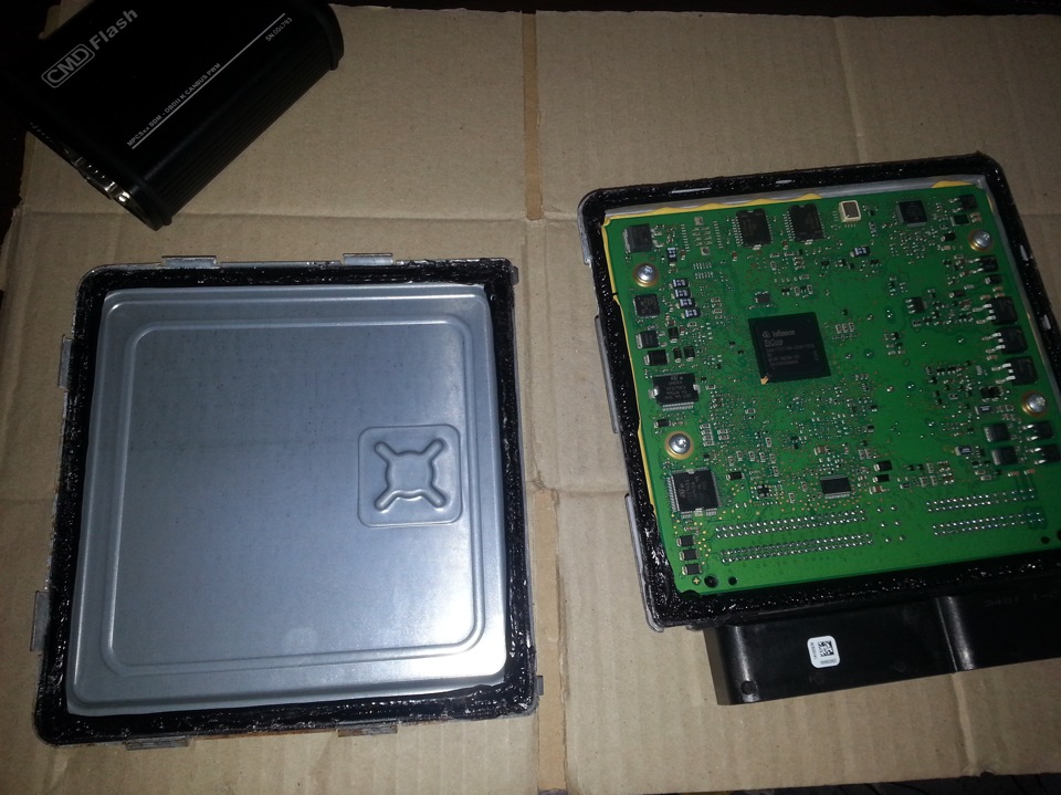

На этих двигателях для активации возможности записи программы через диагностический разъем необходимо снять и разобрать ЭБУ двигателя.

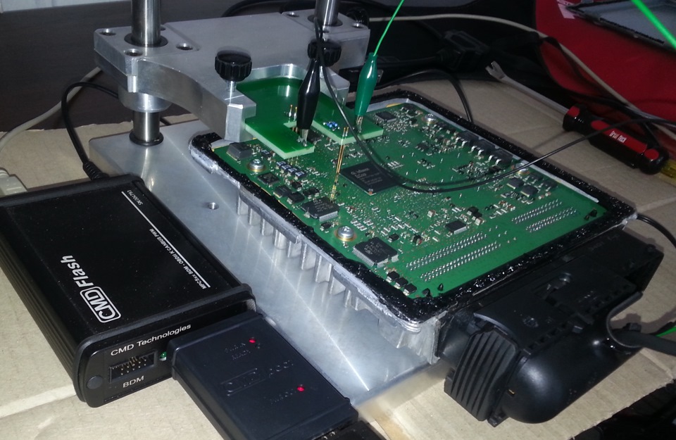

Далее с помощью специального адаптера делается подключение без применения пайки

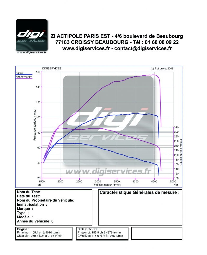

После этого процедура записи программы делается через диагностический разъем. В итоге на выходе имеем мощность около 150 л.с. и чуть меньше 300Нм. Пиковый момент специально был не много урезан, т.к. машина с DSG 7. Для автомобилей с механической кпп обычно получается вот такой результат

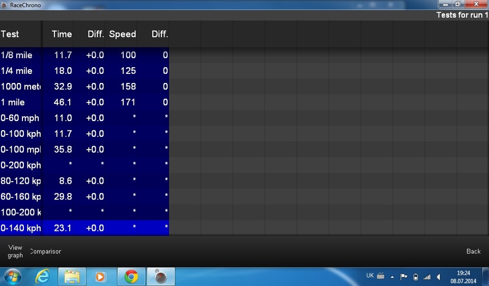

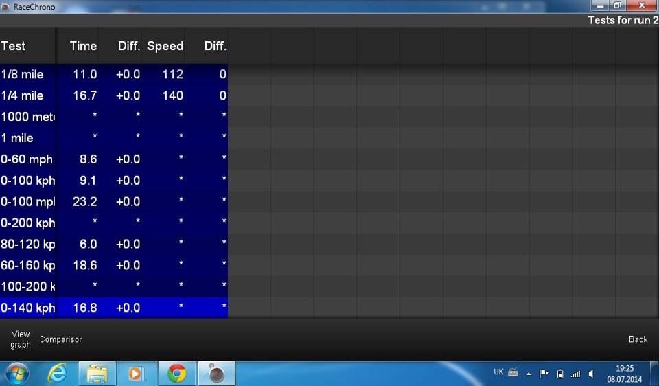

Теперь хочу написать самую интересную информацию о чип-тюнинге этих моторов. Это динамика разгона до и после
До сих пор не удавалось сделать замеры динамики до и после, на одном участке дороги и в одно и то же время, по причине ограниченного времени либо у нас либо у клиентов.
В этот раз получилось, дорога чуть в гору, на улице 30 градусов тепла. Разница более 2,5 секунд до 100 км/ч и более 12 секунд до 100 миль в час. До 200 там вообще пропасть.
Это наглядно показывает эффект от чип-тюнинга на практике.
