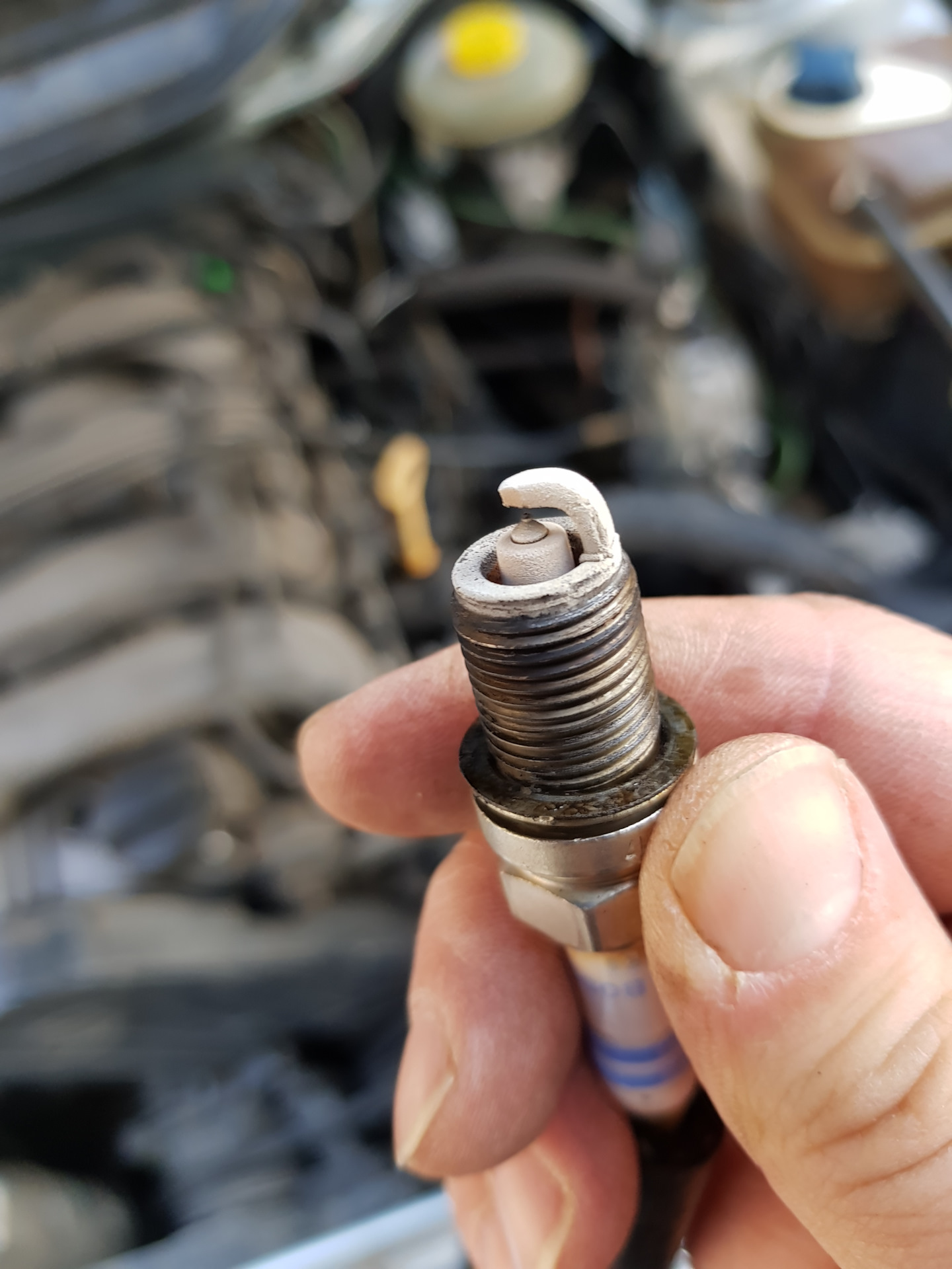

Свеча №1 — эталонная, такая должна быть в полностью исправном двигателе. Юбка центрального электрода имеет светло-коричневый или светло-серый цвет, следов износа электродов нет, отложений нагара мало — свеча хорошо самоочищается.

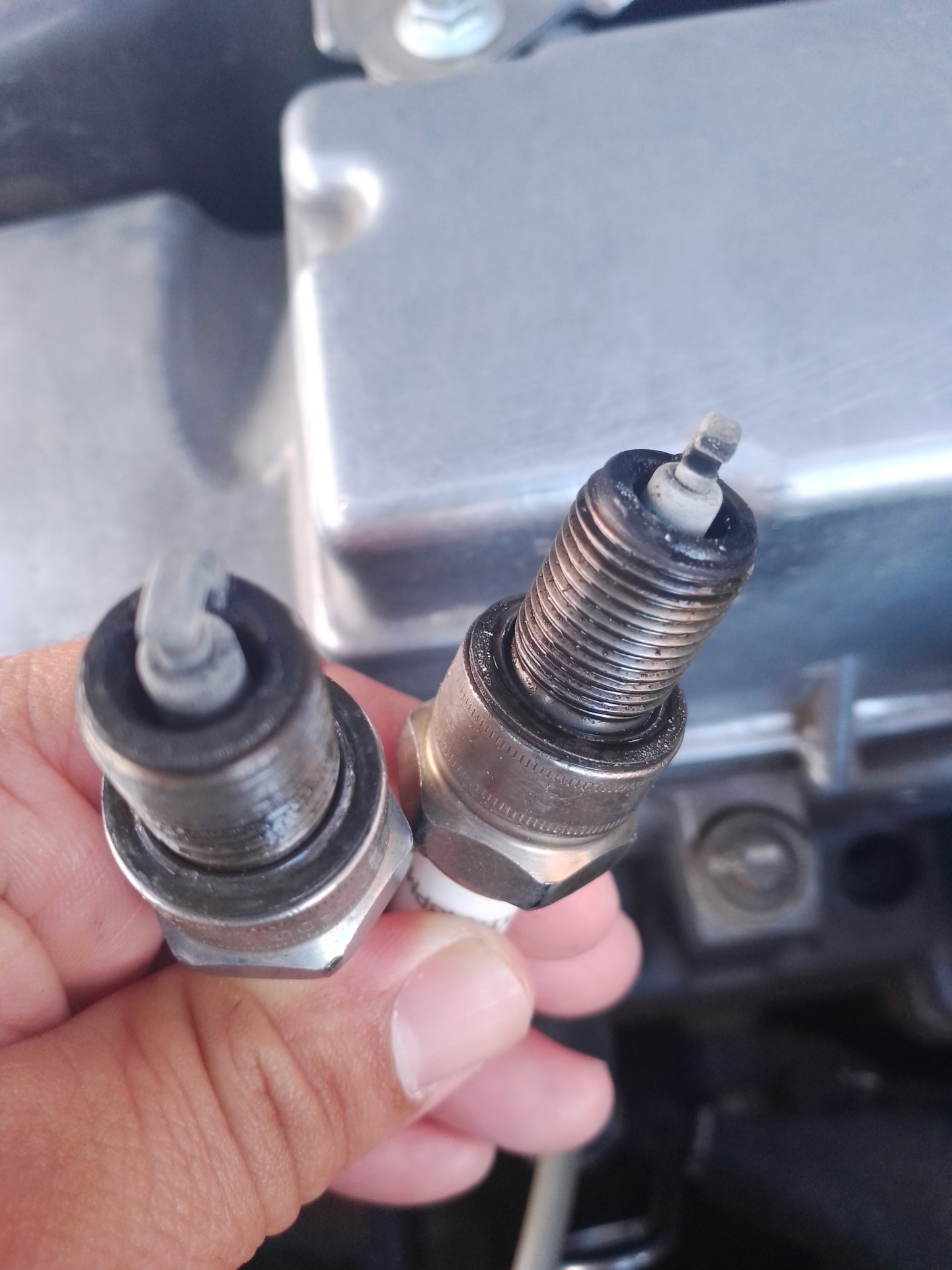

Мягкий черный («пушистый») нагар свечи №2 сигнализирует о переобогащенной горючей смеси или повреждении воздушного фильтра, т.е. его засоре и ухудшении прохождения воздуха.

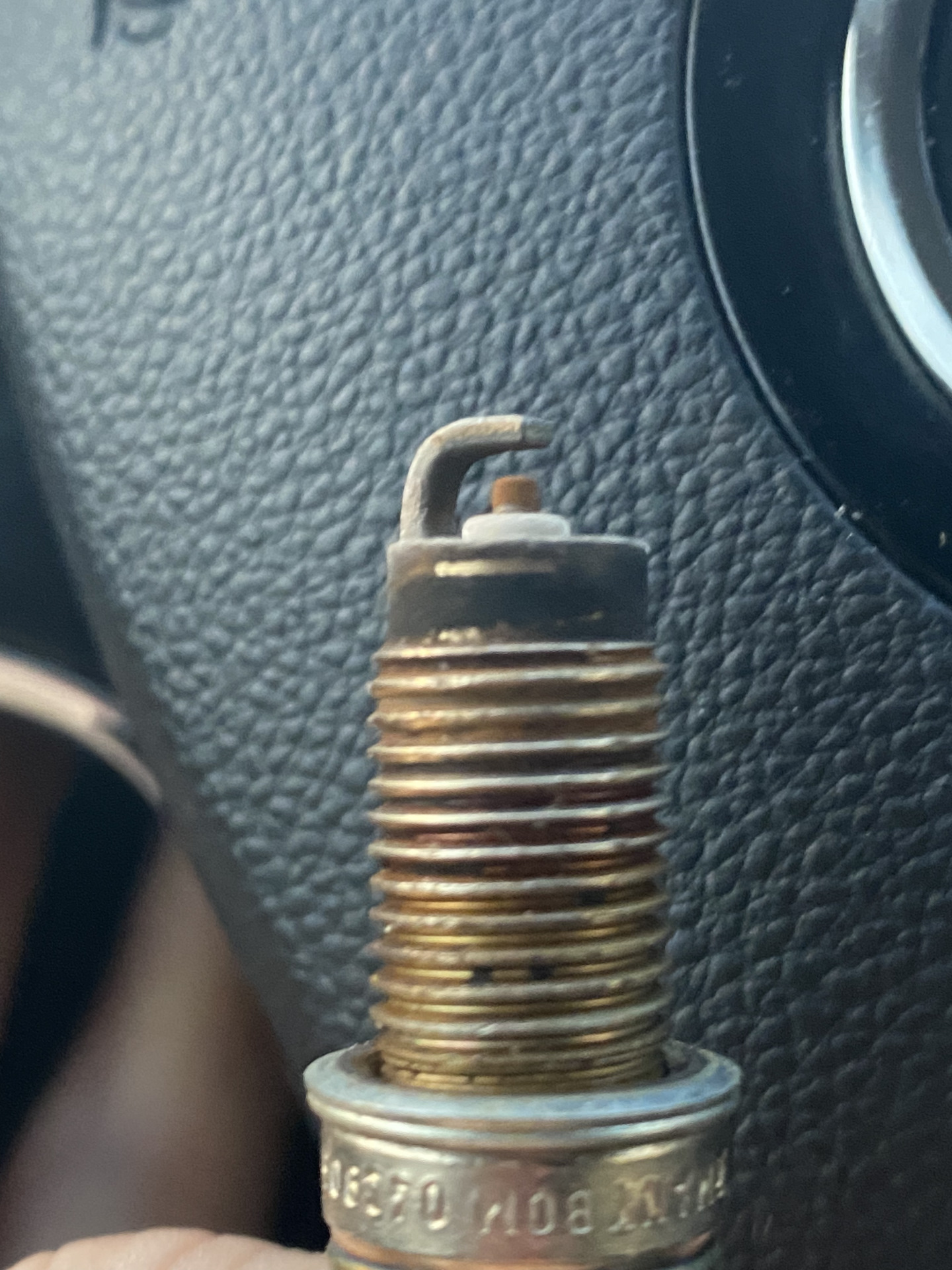

Белесый цвет изолятора свечи №3 напротив указывает на переобедненную топливную смесь, недостаток бензина в горючей смеси. Езда при повышенных нагрузках на такой смеси может грозить перегревом и последующим прогаром выпускных клапанов.

У меня такие же, это плохо?
Я поменял, вопросов никаких
У меня как то так, мотор слегка поджирает масло
У меня вот так, пробег 71т/км, свечи с завода, машине больше 12 лет)

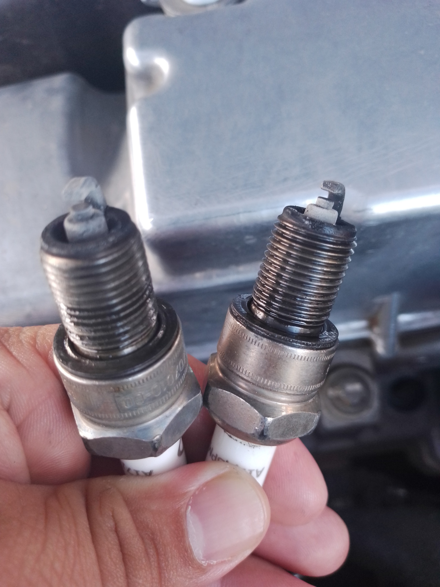

У меня как на 4 картинке, но не вся свеча а именно место электрода и контакта, все бурого цвета. 2JZ-GE NON VVT-i. Трамблёр.

У меня как на картинке №3 в двигателе Оки, только чуть чуть ближе к соломенному цвету. Надо бы слегка уменьшить воздушный жиклёр.
