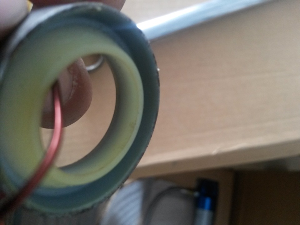

Виды штоков частенько обсуждаются при выборе однотрубников.
основные доводы нержавейщиков что они живучие и т.д. лучше противостоят внешним факторам и т.д.
Нержавейка это напомню фирмы Icon — sway a way — radflo.
по советски это называется нержавейка. в США используется название Nitrosteel
king, fox — используют инструментальную сталь + хромирование.
есть моменты ( на мой взгялд) малозначимые — лучшее смазывание маслом, лучшее противостояние корозии). но мое глубочайшее имхо что все это это маркетинг.
короззия хром не съест пока он целый.
итак мой вывод прост —
без разницы какой шток вы используете.
все равно. когда прилетит пару камней ничего вас не спасет. актуально везде в РФ. особенно актуально для любителей гравийки и любителей потопить свои машины в грязи.
шток все равно нужно будет менять. на штоке остается вмятина.
вмятина раздирает уплотнения на амортизаторе.
постепенно масло выходит из амортизатора.
конец истории. переборка амортизатора бессмыслена — до тех пор пока шток не поменяют. все будет повторяться.
смешной тот факт что штоки из нержавейки и сталь+хром стоят одинаково)
на фото амортизатор. шток не был закрыт. весь в ссадинах. ссадины протерли уплотнения ( на фото можно разгледеть дорожки)
поэтому лучше защищать шток чем надеяться на чудо )
