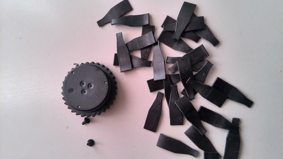

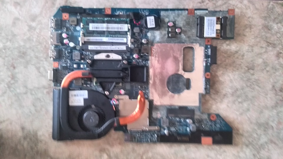

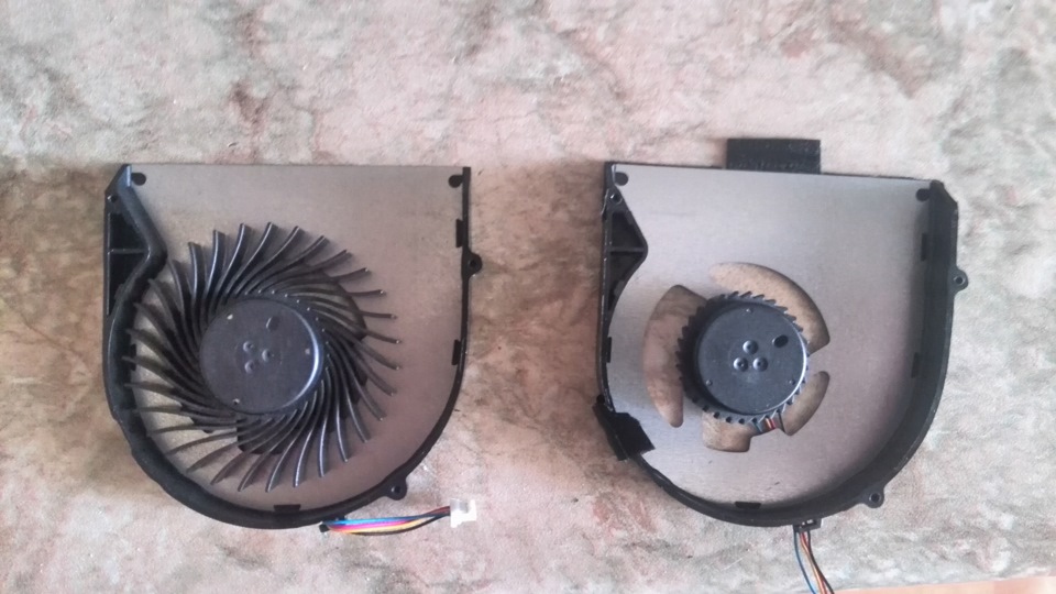

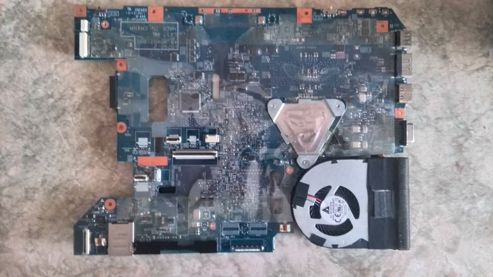

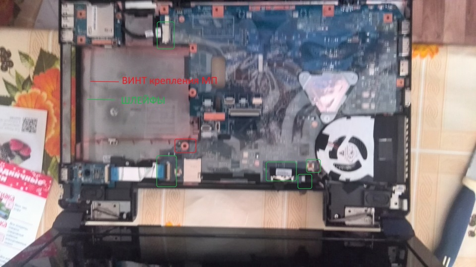

Не продувайте сжатым воздухом систему охлаждения. Лучшая очистка системы охлаждения это её полный разбор. Для пожилых экземпляров не повредит дополнительно замена термопасты.

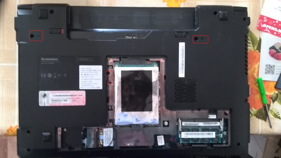

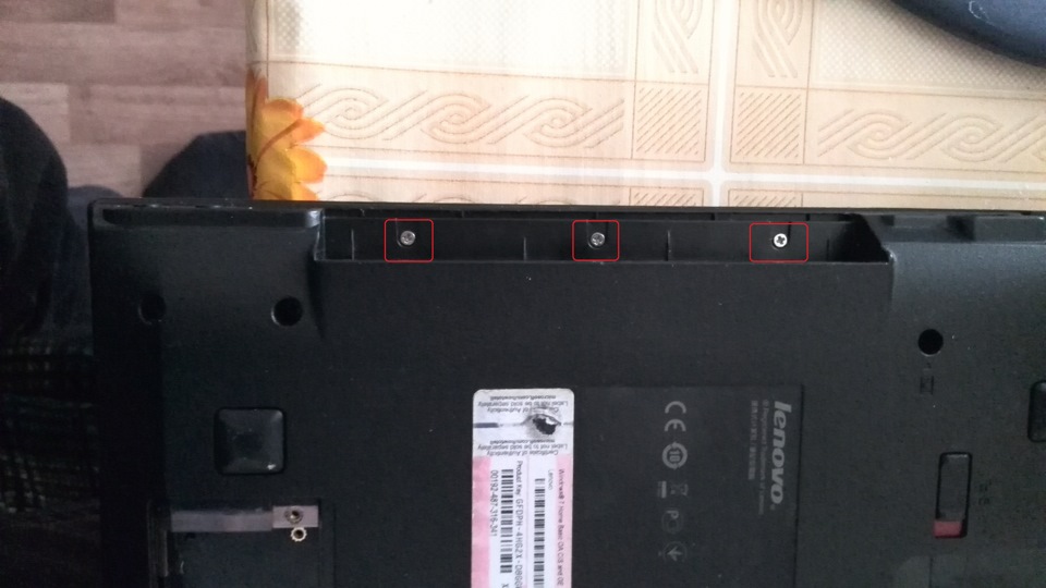

Здравствуйте а как снять ДВД привод чтоб добратся до винтов?

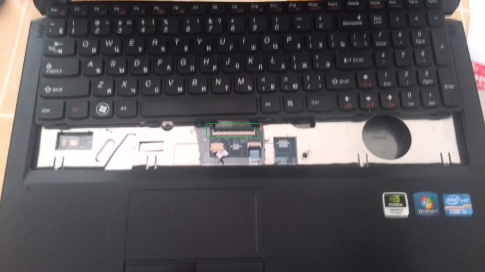

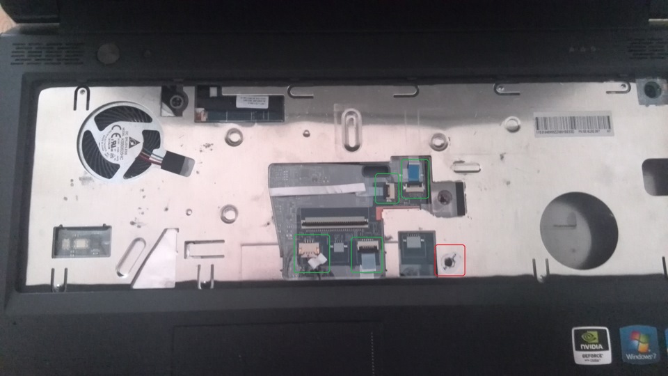

И ещё как клава снимается -винты откручиваем и все?Что дальше?
Просто как то пытался его разобрать и не получилось даже клаву снять и те винты под приводом не открутил. А сейчас тоже надо кулер поменят
Привод крепится винтом одним. На предпоследнем фото рядом с центральным красным маркером.
Крепление клавиатуры винтами отмечено на этом же фото. С обратной стороны клавиатура на защелках.

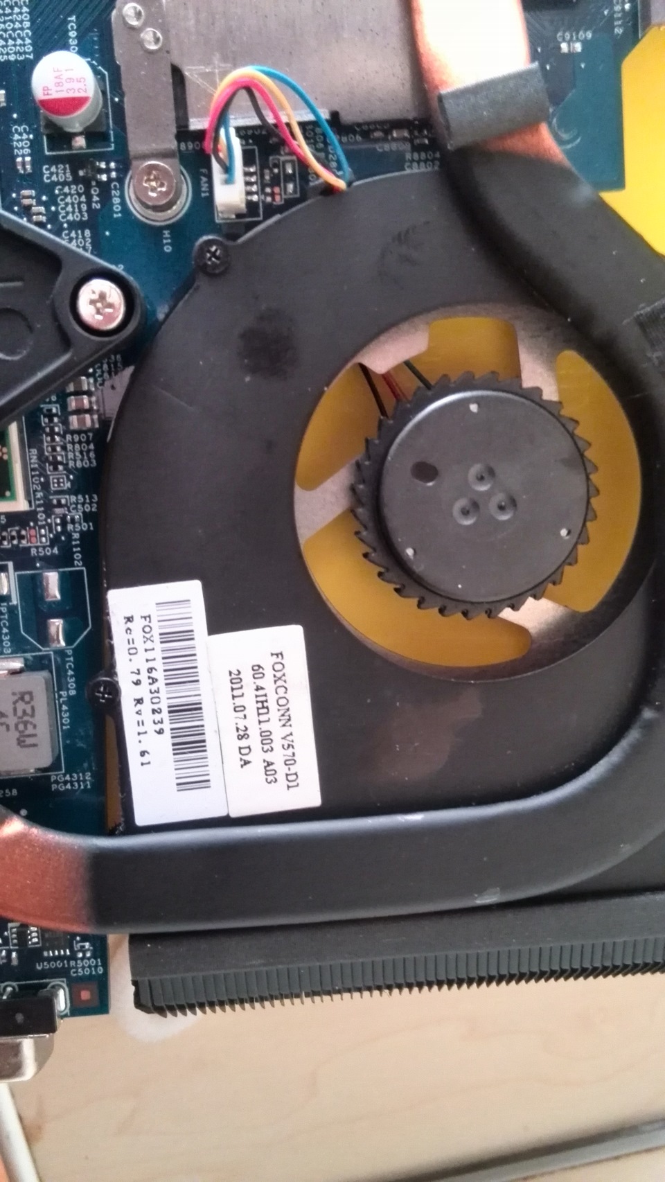

интересно! не подскажешь, есть у меня такой старичек ноут ДНС, там проблема с охлаждением, кулер вроде жив, снимал чистил, запускал, но ставишь на место, а он все равно не включается((( че там еще может быть? я конечно не дилетант, просто давненько уже не занимался этим всем((( может напрямую его запитать, пусть постоянно пашет? а то ноута на 15 мин хватает и вырубается от перегрева(((
Так кулер жив или мертв?! Термопасту менял?!
термопасту не менял, а вот кулер проверил, включил его от б\п, он пашет
надо от платы проверить.
А под каким давлением продували?
Около 3-4 атмосфер. Кратковременно. Тут лопасти мелкие плюс нет связывающего кольца. Вот и результат…
