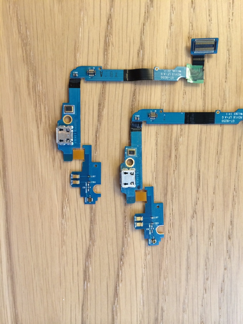

Смартфон не заряжался, не видел подключенный кабель зарядки:
Иногда он все-таки видел зарядку и заряжался, но если ее отключить, он мог продолжать думать что заряжается!

И вот одна из них — то что надо — описывает мою проблему!
Решение: нужно всего лишь заменить платку с USB разъемом.
Самое трудное было — найти эту платку. Это вам не Айфон, на который везде валом деталей!

После вынимаю плату с USB разъемом.
И старая и новая платы практически одинаковы:
Кроме USB разъема на этое же плате находится микрофон и контакты для подключения антенны.
Собирается все в обратном порядке, очень аккуратно.
И вот результат — все работает, телефон снова видит зарядку с первого раза! )
А если зарядку отключить, то она прекращается, как и должно быть.
Вот так по инструкции всего за 200р был починен отличный телефон. )
