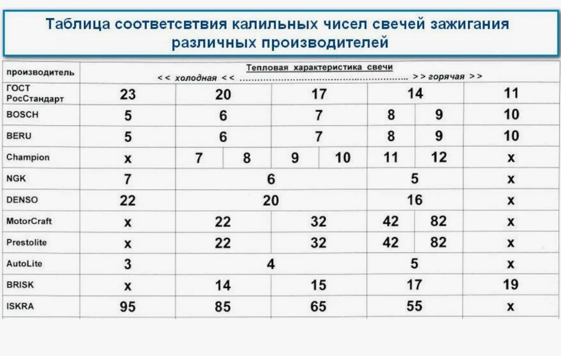

Калильное число — величина, характеризующая свечу зажигания, пропорциональная среднему давлению, при котором в процессе испытаний свечи на моторной тарировочной установке начинает появляться калильное зажигание (неуправляемый преждевременный процесс воспламенения рабочей смеси от раскаленных элементов свечи) либо обратный — недогревание центрального электрода свечи до нужной температуры.
Существует терминология: "холодная" и "горячая" свеча, проще говоря первая служит для работы свечи в больших температурах чем вторая. Это актуально если бензиновая свеча работает на газу, у такой свечи должно быть высоким калильное число (как известно газ намного горячее бензина и условия работы свечи значительно жестче) чтобы она не расплавилась, либо так не нагрелась, чтобы воспламенять смесь уже с помощью раскаленных её частей (продолжительная работа двс на высоких оборотах) и есть калильное зажигание. Так вот вроде бы вывод — в чем проблема сразу взять свечу с калильным числом "по больше" дабы она не раскалялась и работала согласно фаз газораспределения (без потерь мощности и своевременно)? так вот в чем и беда — если свеча не прогревается достаточно до положенной ей температуры она не самоочищается. Нагар, некачественный бензин это трудовые будни для свечи, поэтому её температура должна быть в рабочем диапазоне и тогда можно гарантировать самоочищение свечи. Так же "холодные свечи" (с большим калильным числом) будут плохо заводиться на холоде, особенно зимой.

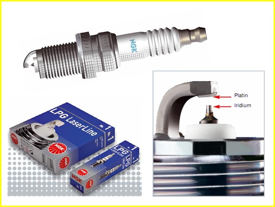

Речь далее пойдет про свечи DENSO Iridium Power
и их конкурентов NGK LaserLine (кстати более дорогих)

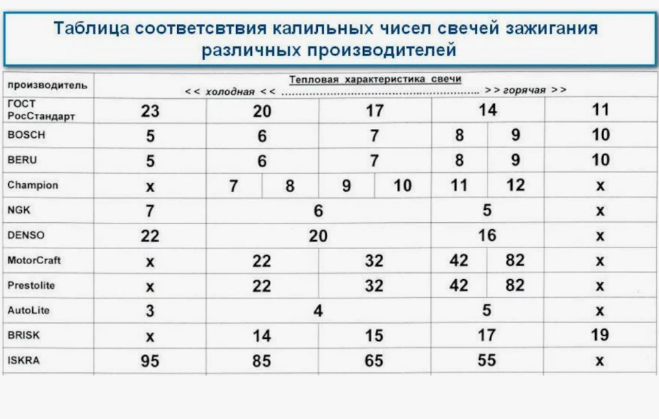

Отмечу важный всем факт — калильные числа разных производителей разняться. Если стандартное калильное число по бошу 8, то для всех остальных производителей это будет совершенно другая величина, будьте внимательны!
В рунете очень много таблиц совместимости, постить сюда не буду — вы легко найдете их по первому же запросу.

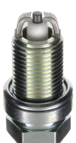

Центральный электрод свечи зажигания нового поколения DENSO IRIDIUM POWER изготовлен из иридиевого сплава. Иридий (Ir) — твердый, прочный и устойчивый к коррозиям металл. Это уникальный элемент, благодаря которому свечи Денсо особенно долговечны и эффективны. Поскольку обычные материалы подвержены большому влиянию высоких температур, а так же преждевременному износу — был сделан вывод, что часть потребителей заинтересуются свечами, которые будут одновременно легче зажигать смесь и выдерживать высокие нагрузки. Такое мог обеспечить только благородный тугоплавкий метал, например иридий.
Кстати, будет всем интересно, свечи Brisk Silver действительно делают центральный электрод из серебра, он работает лучше обычных сплавов, но не так долговечен как иридий, так же лично мной было замечено притравлевание изолятора данной группой свечей, поэтому лично я склоняюсь их не брать, когда цена на них только взлетает.
Материал, используемый компанией DENSO, уже доказал свою целесообразность, и сегодня иридиевые свечи зажигания не менее популярны, чем традиционные двойные платиновые свечи зажигания.
Иридиевые свечи зажигания DENSO разработаны специально для бензиновых двигателей последнего поколения. Так же свечи Денсо выпускаются второго типа — Iridium Tough с долговечным сроком службы благодаря платиновой напайке.
Отличия их только в боковом нейтральном электроде, в последнем случае он делается с платиновой вставкой для более высоких температур (что повышает ресурс до 100к по тех.описанию). Отличаются маркировкой первой буквы "I" и "V" соответственно.

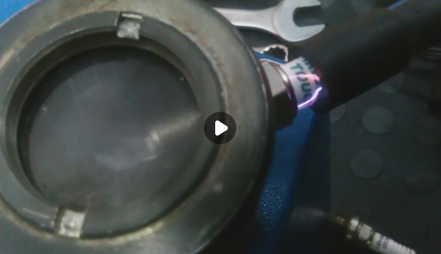

я нашел другой стенд. проверил эти… Оказалось, что если свеча пробивает, то внутри камеры по корпусу, а так пробивает плохой броне провод или сам колпачок на нем…
Короче на другом стенде все работает изумительно даже при 14 компрессии…
По идее да внутри должно, а с наружи скорее всего среда проводимая. Надо на компе ролик глянуть будет )
