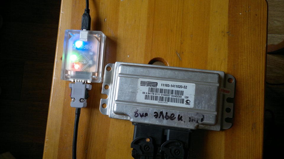

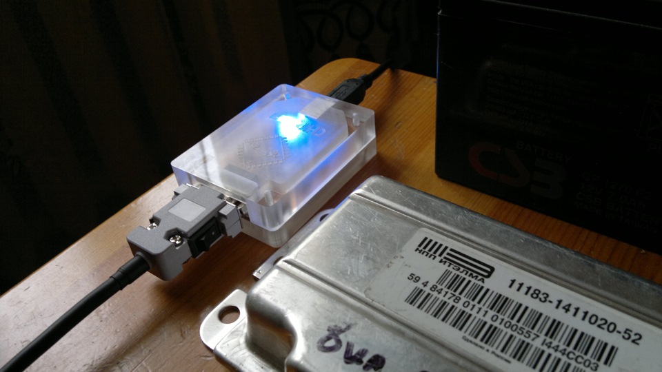

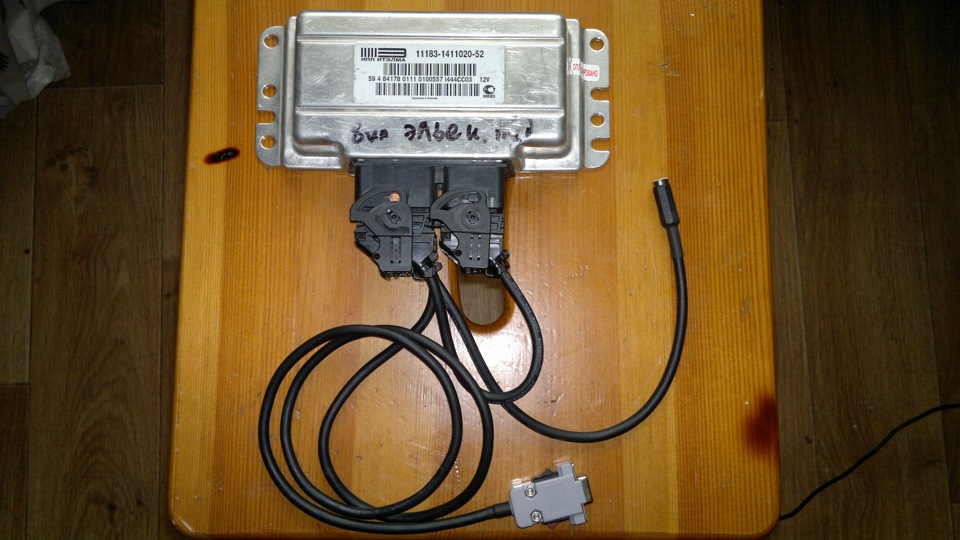

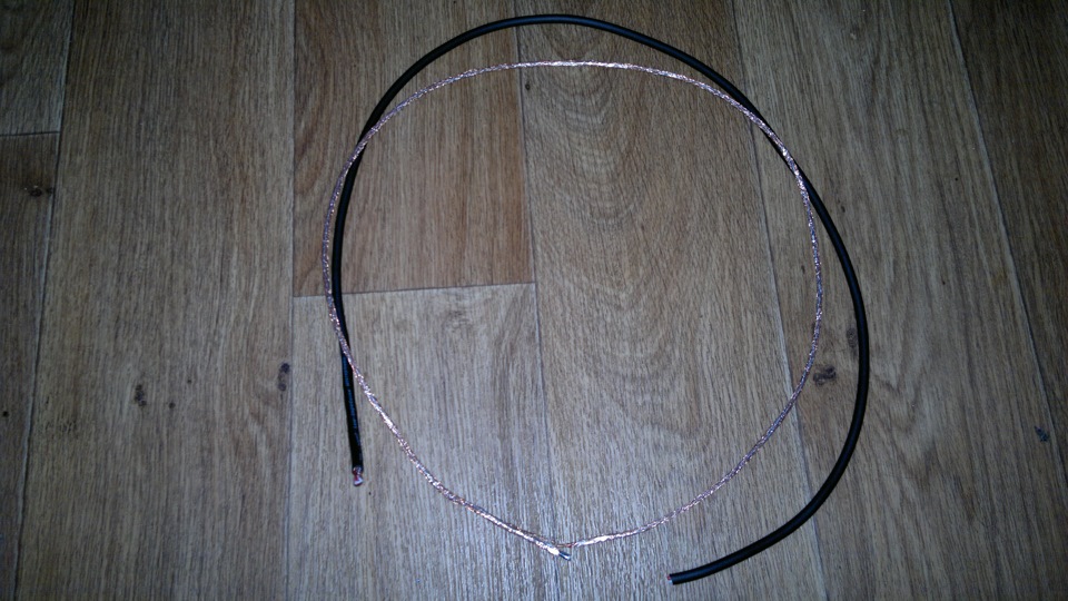

Потихоньку привожу в порядок оборудование для чип тюнинга эбу.На имеющихся разъёмах эбу 55 пин, 81 пин и М74 ранее сделал очень короткие провода в дубовой автомобильной гофре.Работать с такими негнущимися шнурами просто мука, ровно не положить на столе, то адаптер выворачивают, то на машине всё винтом закручивается, да и длина в 30 сантиметров крайне не удобна.

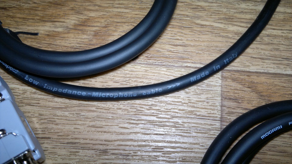

Ранее разъём подключения к самодельному адаптеру был DB-25, разъём сам по себе очень удобен, так как можно завести в него 25 проводников, но ввиду перехода на адаптер с разъёмом DB-9 пришлось всё переработать.И тут меня посетила мысль, что в большинстве случаев, при репроге нужно +12 вольт, минус и к линия, то есть всего три провода.И очень хотелось бы мягкий и гибкий кабель.А какой кабель обладает данными свойствами…Конечно же микрофонный!Витая пара в плетёном медном экране.То, что мне нужно.Один провод витой пары питание+12 вольт, второй провод к линия, а экран соответственно минус.Достоинством данного кабеля является экранировка.
Прикинув оптимальную длину кабеля, пришел к мнению, что одного метра с лихвой хватит как для работы на столе, так и для программирования в автомобиле.Отдельная история при работе по шине CAN.Так как интерфейс имеет двунаправленную помехозащищённую шину в виде витой пары, снова возник вопрос, как выйти из положения.Витой пары в экране у микрофонного кабеля уже не хватает, так как нужно подавать питание, минус, линию CAN-H и CAN-L, а так же крайне желательно иметь и к линию в одном кабеле.То есть катастрофически желательно иметь четыре проводника+экран.
В данном случае вышел из положения применив кабель юсб.В хороших его моделях проводники медные, две витых пары в двойном экране из майларовой фольги и медной оплётки.Тут пришлось конечно растерзать юсб кабель, снять с него изоляцию и получившуюся кишку протянуть в прекрасную, резиновую и эластичную изоляцию от микрофонного кабеля.Ну вот такой я извращенец:)))По диаметру четыре проводника в двойном экране отлично протягиваются в изоляцию от микрофонного кабеля.И на выходе имеется 5 требуемых проводников со 100% экранировкой)))

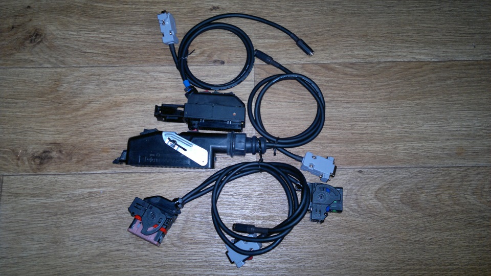

На днях приедут ещё два разъёма от эбу Бош М17.9.7 и Бош М 17.9.11 Новые кабелёчки юсб и микрофонный уже готовятся к растерзанию и пайке.

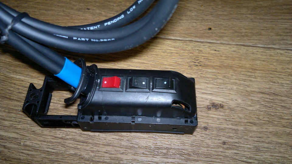

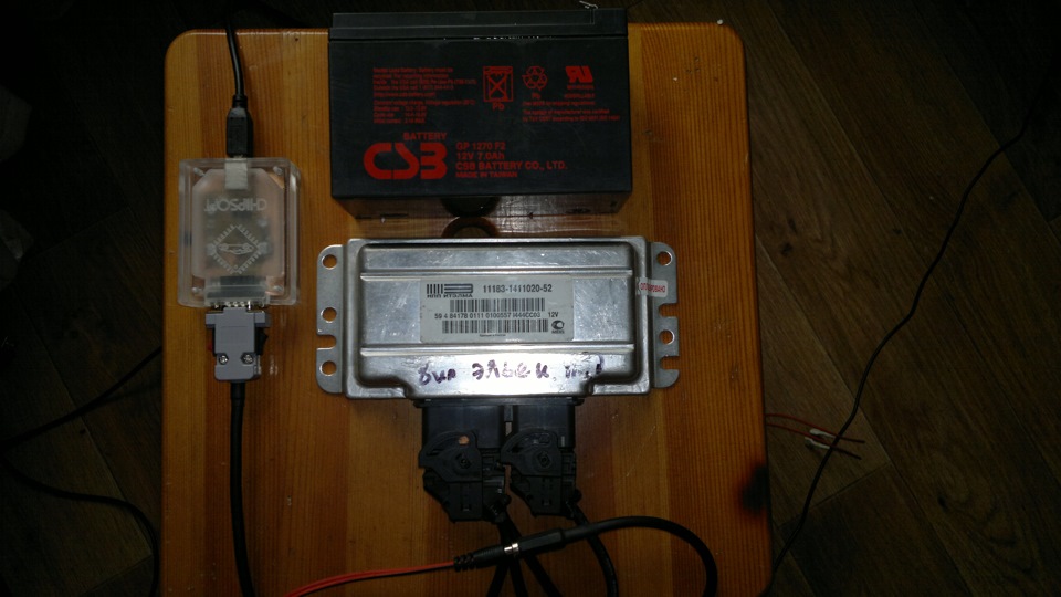

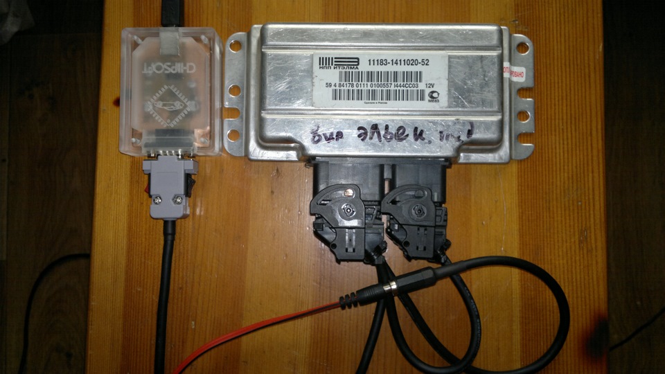

для 55 пин — с красным всё понятно, а вот одного черного на 3 положения не маловато- ли будет? на чиптюнере целая таблица отличий при прошивке 55 пин. спасибо за ответ! ))
Там два чёрных, для 7.2 и 7.9.7, а вообще есть универсальный кабель для программирования ))
Я про 55 пин …
Я его для 5.1 в основном использую и микас 7.1
Они уже не актуальны в принципе
Я думал, что он как-то одним переключателем всё многообразие блоков охватывает)
Нет конечно, многие уже не актуальны))

На 81пиновом разъеме три тумблера.
Красный наверное инициирует "зажигание". А вот два остальных? Типа для января, боша: по отдельности?..
В точку
himiks
Кстати пробовал сразу со включенными тумблерами подавать питание, всё нормально работает
У меня два тумблера. Один на "зажигание", а другой на январь\бош. Правда боши еще не прошивал
на бош 43 бут пин минус подаётся вот и всё отличие от января 7.2(для 7.9.7 без+)

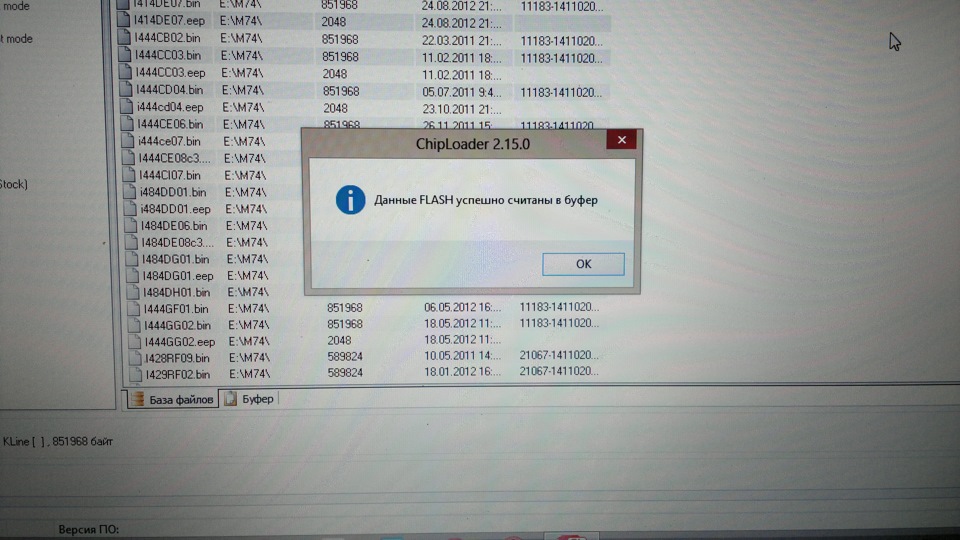

На М74 нет тумблеров по зажиганию и разрешению программирования, тоже работает, вот только не отвечает при 57600 скорости зараза.может резистор попробовать впаять…
Поэкспериментировать можно.
Вообще, у меня мысля приделать к адаптеру ещё таймер на NE555, чтобы подавать зажигание с задержкой и преобразователь DC-DC 5В-13В на МС 33063А
