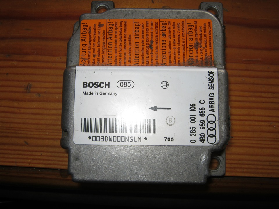

Столкнулся с необходимостью перепрошить блок Airbag, что бы затереть ошибку после удара.
Итак имеем:

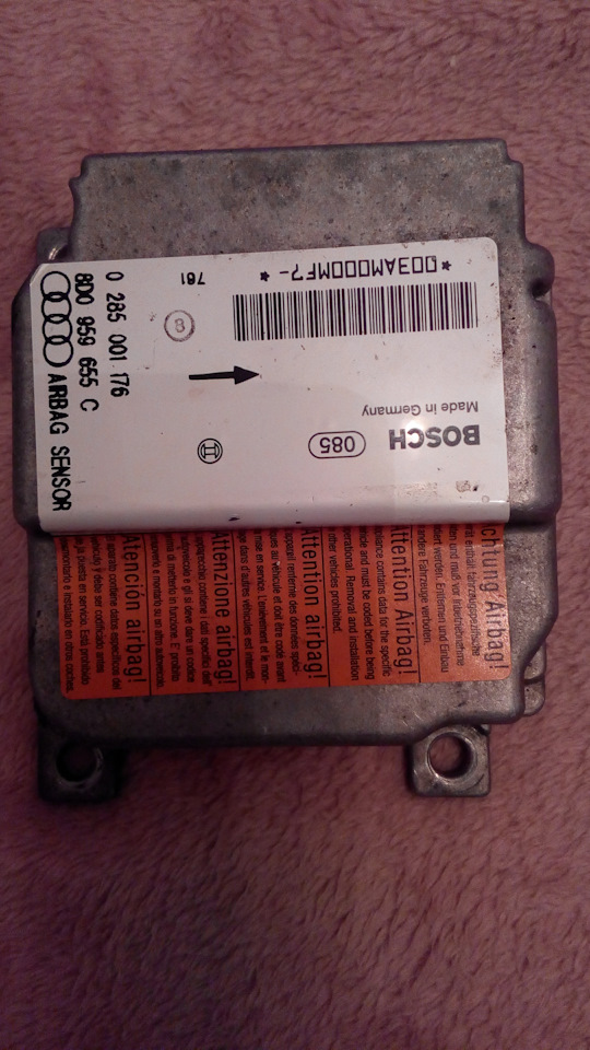

блок Airbag Bosch 4b0959655 C с ошибкой об ударе

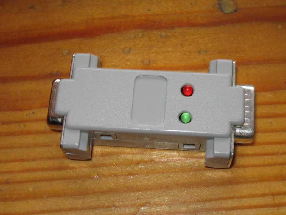

КL-line RS232 адаптер(адаптер с USB не подходит, так как программа работает только с физическим com портом)

Я снимал блок с авто, через диагностическую колодку прочитать блок не удалось.
Подключение:

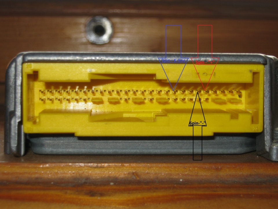

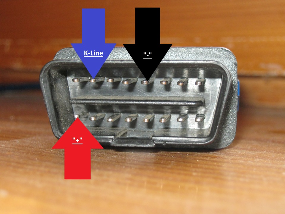

На блоке 4b0959655 на 5-й контакт — "+", на 6-й контакт — "-", на 9-й — "K-line"

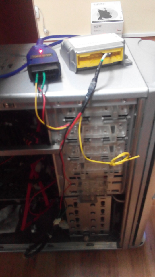

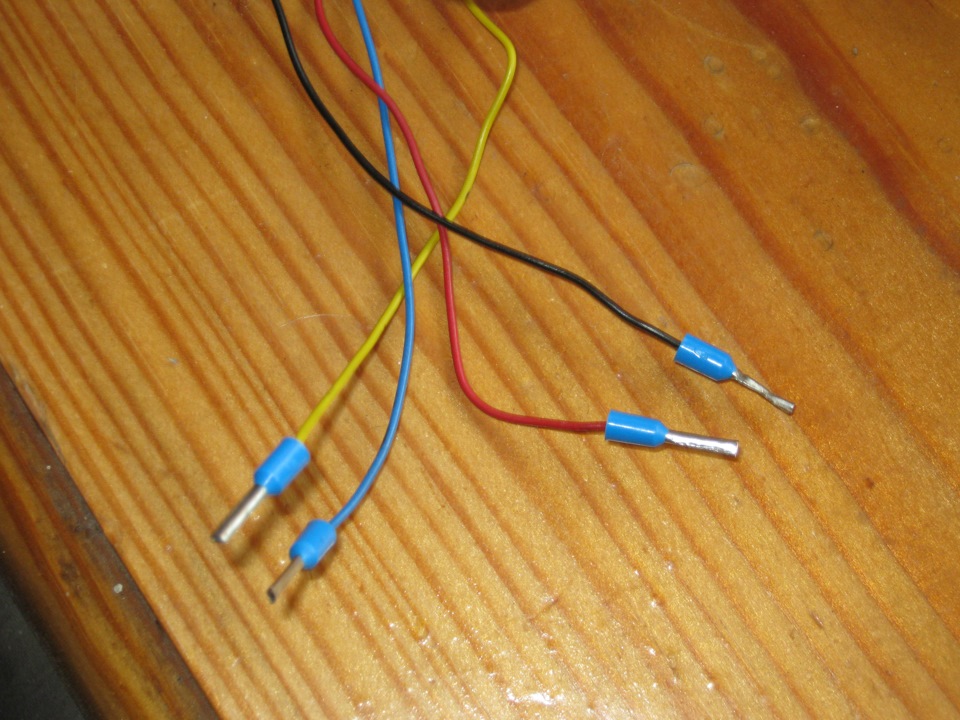

У меня KL-line адаптер без разъема OBD2,
красный провод — "+"
черный провод — "-"
синий провод — "K-line"
желтый провод — "L-line"
При использовании OBD2 подключение:

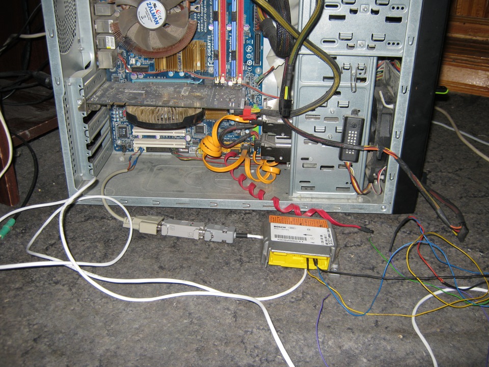

В качестве источника питания 12v я использовал БП компьютера.
Соединяем все вместе: на 5-й pin блока Airbag и на красный провод KL-Line подаем +12V
на 6-й pin блока Airbag и на черный провод KL-Line подаем -12V
к 9-му pin блока Airbag подключаем K-линию с KL-Line адаптера (синий провод)
У меня в собранном виде все выглядело так:

1. К выключенному ПК подключается KL-Line адаптер
2. Включаем ПК
3. Подаем питание на KL-Line адаптер и блок Airbag

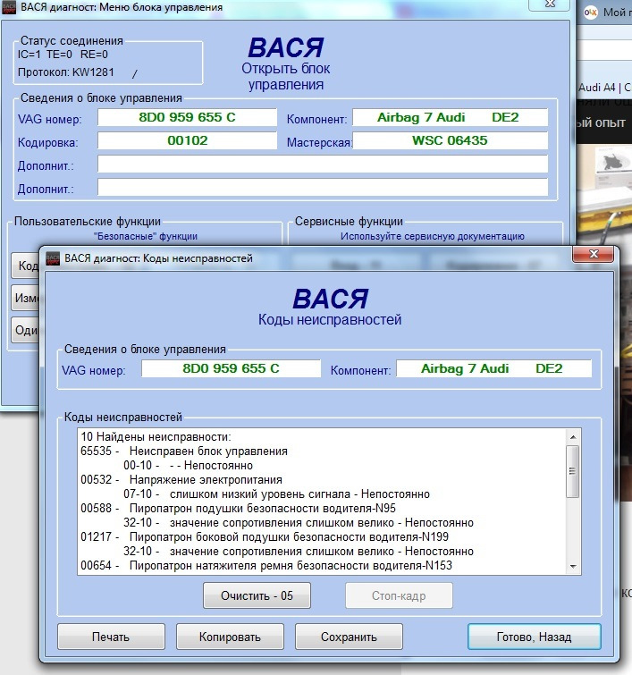

4. Через VAG-COM проверяем связь с блоком.

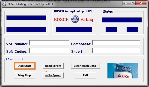

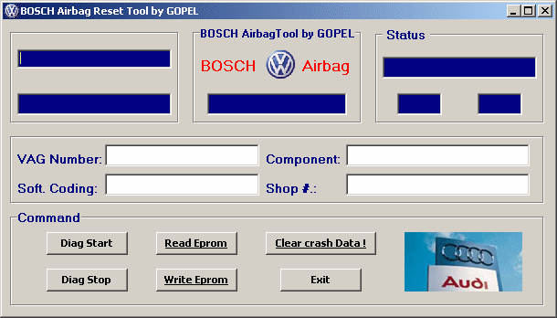

5. Запускаем Bosch Airbag Reset Tool By Gope
6.
жмем "diag start" и ждем секунд 10, должна установиться связь с блоком, если ничего не происходит, то нажимаем "Diag stop", ждем секунд 10 и повторяем попытку, все должно подключиться.
7. жмем "Read Eprom"и программа начинает читать блок.
8. Копируем считанный файл(находиться в папке с программой) как резервную копию. Считанный Eprom уже был затерт в нужных местах, что немного меня смутило. Никаких действий программы после нажатий кнопок "Clear Crash data" и "Write Eprom" я не заметил.
9. нажимаем "Diag stop"
10. Через VAG-COM смотрим что нет ошибки об ударе, но появятся ошибки о не подключенных подушках.

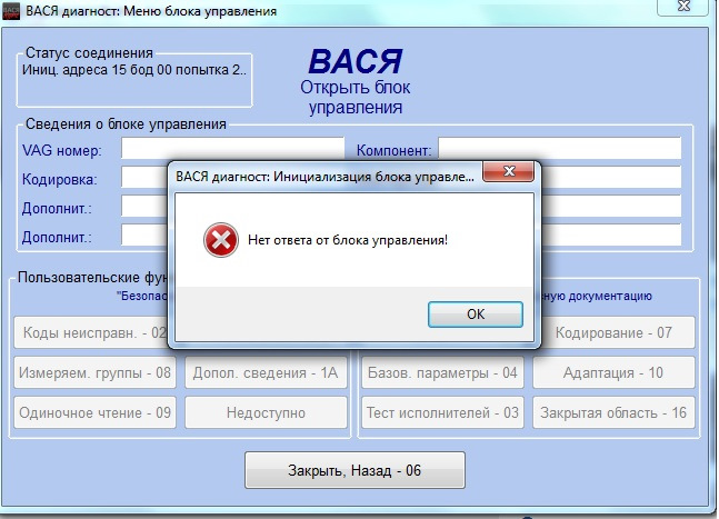

При проверки связи с блоком (4. Через VAG-COM проверяем связь с блоком.)
У меня выдает ошибку
скорей всего блока у вас уже нет
А взять в аренду KL-line адаптер у Вас или отправить Вам свой блок, сколько денег будет?
racer02
Вроде как у Вас
racer02
Вы меня не поняли ошибку Вася выдает когда я блок подключил уже физически к кабелю и к компу
может со скоростью ком порта надо поиграться, но всеравно вы к-лайн шнурком под usb не прошьете
Я понимаю
но Вы же протестели перед включением Bosch Airbag Reset Tool By Gope
racer02
Ура тест VAG-COMом прошел (банально перепутал на блоке штекера)
