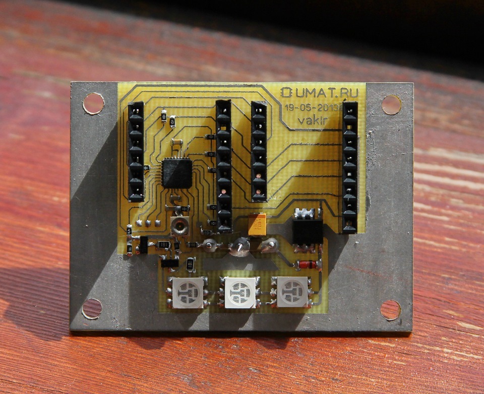

Задача: Сделать наглядное отображение давления в цифрах, понятное человеку. Датчик давления высокоточный Корунд-ДИ-001
Сказано — сделано.
Датчик давления имеет токовый выход. Величина выходного тока линейно зависит от давления. Предел измерения датчика 4…20мА Точность 1%
Была разработана и собрана схема. Микроконтроллер: ATmega88A-MU в QFN крпусе +две светодиодные цифры. Так же сделана светящаяся надпись кгс/см2, которая умеет менять яркость и цвет, в зависимости от состояния. Размер 4х4 сантиметра, с ушами крепления немного поболее.
Сами цифры вставляются в разъемы.
Отображается обрыв датчика и перегрузка.

Я себе сделал цифровой показометр давления масла на жигулевском датчике, но у него погрешность — мама не горюй. Сама конструкция датчика не предполагает точности измерения. До 3 атмосфер удалось добиться показаний с точностью +/-0,1кг/см2, а все что выше — врет безбожно. У вас более интересная разработка… А нельзя ли схемку с прошивкой как то заполучить? :)

А можно, если не секрет, поделится технологией изготовления надписи?
Травление текстолита просто
хм… текстолит самый обычный? какой толщины?
Любой более менее прозрачный. Можно расслоить, можно купить тонкий
я последнее время поделки делаю на 0,8 мм. думаю будет отлично… ))
