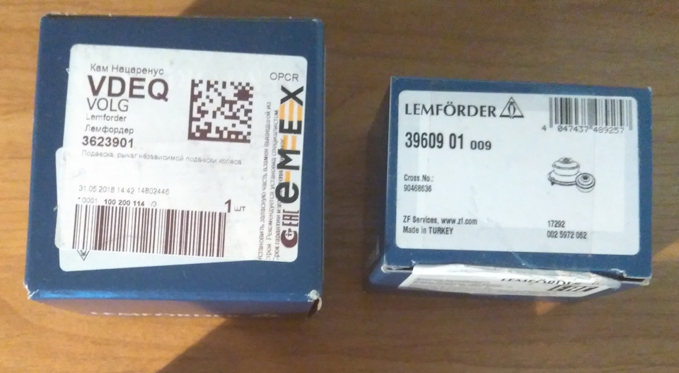

Lemforder
Последние 2 цифры артикула на деталь данного бренда указывают на страну-производитель.
01 – Германия.
02 – Европа, кроме Германии.
03-04 – Китай.
Есть мнение, что окончание 02 — Китай, 03 — Австрия, 04 — Турция.
Если артикул имеет содержание из 5 цифр, то это, как правило, высококачественные детали, которые фирма или производит сама, или поставляет от известных компаний. Пример артикула: 30486 01 (5 цифр в основании).
Если артикул состоит из 7 цифр, то последние две цифры обозначают код стороннего производителя, а качество и деталь может быть любой.
Возможно это так: по аналогии как у Lemfordera у Behr последние три цифры – это завод-изготовитель.
ВНИМАНИЕ: По последним данным информация НЕ АКТУАЛЬНА!
Скорее всего 01 в конце — качество оригинала. Но лемф может упаковывать другие бренды. Часто лемф упаковывает CTR или boge.

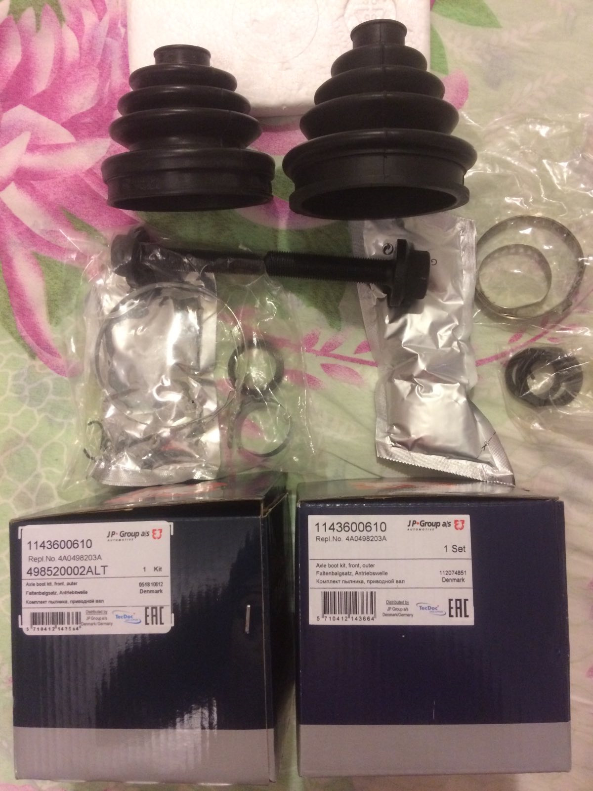

JP Group
Структура номера (вкратце, на конкретном примере):
Номер запчасти JP Group состоит из 10 цифр, т.е. 11 129 014 00.
Цифра 1-я и 2-я (11) — обозначают производителя автомобиля, в этом случае — это VAG.
Цифры 3-я, 4-я и 5-я (129) – обозначают запчасть в группе изделий, в этом случае это 1-я группа (моторная), а сама запчасть – масляный поддон.
Цифры 6-я, 7-я и 8-я (014) – обозначают данный номер детали в партии.
Номера от 1 до 500 непосредственно относятся к группе изделий. Номера от 501 до 999 – это порядковый номер изделия в группе.
Цифра 9-я (0) – показывает на то, что это за комплектация – стандарт/набор/левый или правый: 0 = Стандарт; 1 = Набор; 5 = Левый набор; 6 = Правый набор; 7 = Левый; 8 = Правый.
Цифра 10-я (0) – показывает торговую марку, бренд (лежит внутри в коробке): 0 = JP Group бренд (свое производство); 1 = JP Group бренд (свое производство); 2 = Премиум бренд; 3 = Альтернативный бренд (свое производство); 4 = Альтернативный бренд (свое производство); 5 = Альтернативный бренд (свое производство); 6 = Неизвестный бренд.
Важно: Если хотите увидеть в упаковке оригинал или высококачественный товар, то последняя цифра должна быть 2 (можно брать с 0 и 1).

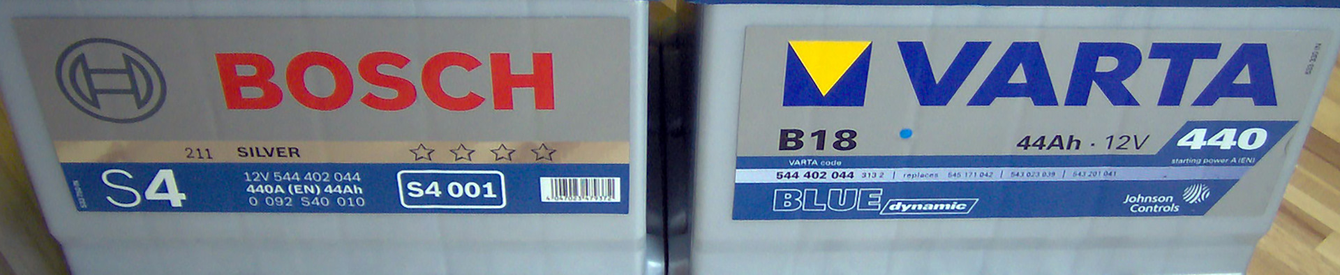

АКБ VARTA/BOSCH
Код, нанесённый на корпус аккумуляторной батареи состоит из девяти позиций (две буквы и семь цифр).
Опишу только важную информацию.
Первая буква — территориальное расположение завода Varta:
H — Германия
С — Чехия
S — Швеция
А — Австрия
F или R — Франция
E или G — Испания
Вторая цифра — последняя цифра в нумерации года (год выпуска).
Третья и четвертая цифры — порядковый номер месяца: 01-январь 02-февраль 03-март 04-апрель 05-май 06-июнь 07-июль 08-август 09-сентябрь 10-октябрь 11-ноябрь, 12-декабрь;
Пятая и шестая цифры — день месяца.

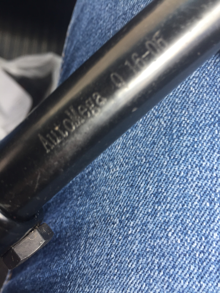

Dello (AutoMega)
Если третья и четвертая цифра кода после 01 (например код 01-1017100366-A) или первая и вторая (напрмер код 1017100366), то смотрим на две первые цифры:
10 — изделие соответствует оригиналу, но не всегда в упаковке завода изготовителя.
11 — оригинал в упаковке оригинала.
30 — не оригинал не в упаковке оригинала, но лучше чем 31.
31 — не оригинал, который тем не менее соответствует всем европейским стандартам и допускам.
P.S. информация по цифрам на 2017 год не актуальна!
